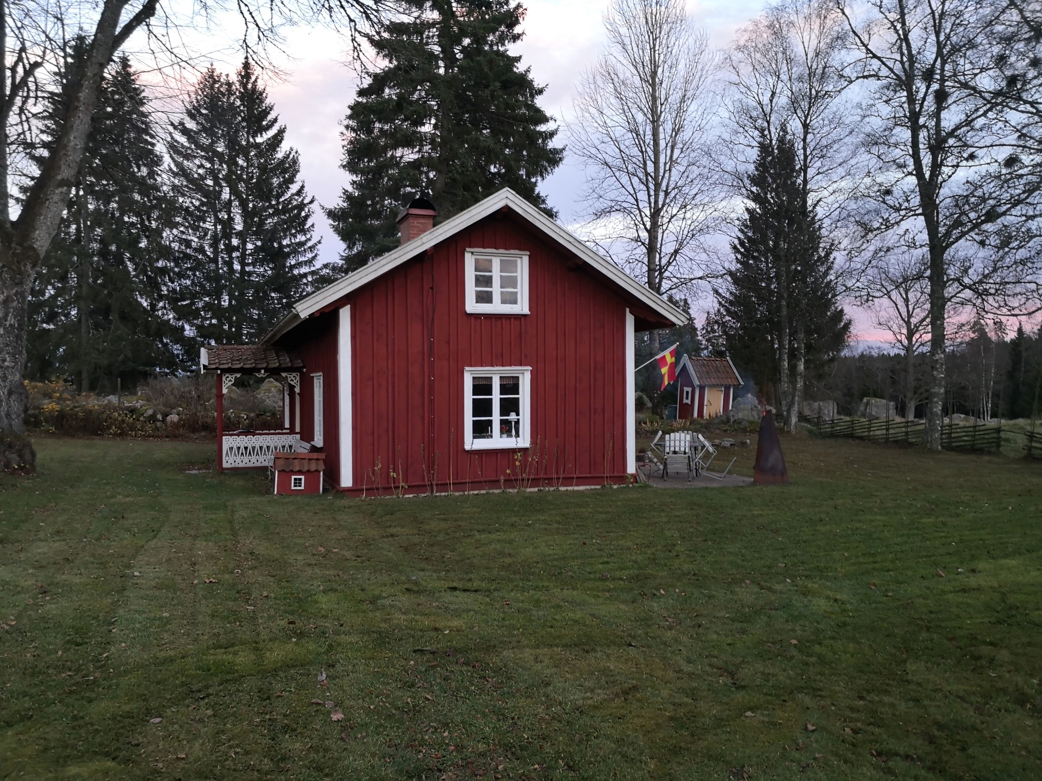

Gräsmattan på Torpet är ca 2000 m2 och har massa hinder med stenar etc. Nisse går 9-17, 3-4 dagar per vecka lite beroende på säsong. Har inga bekymmer att hinna med.
Efter att ha haft robot i femton år tar man det där med slingan med en nypa salt och genar lite här och där vid läggning. Kompletterar med trimmern en gång i månaden istället.
