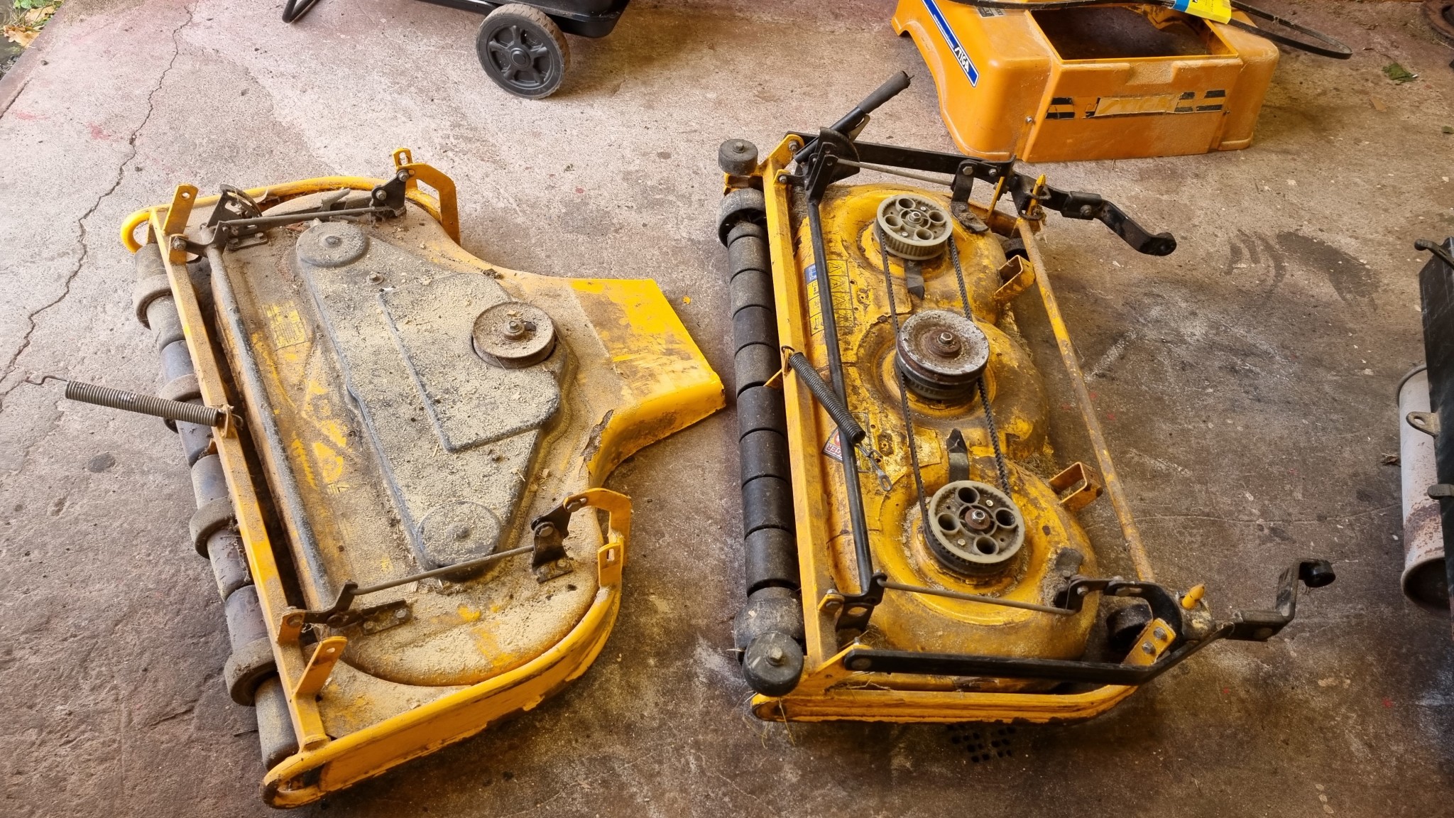

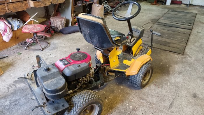

Stiga Park av 80 tals modell som jag fick till skänks då den ställdes längst in i ett garage för många år sedan då den inte funkade.
Motorn utbytt någon gång.
Klickade i startrelät men med startkabel på startmotorn så startade den med ny bensin.
Däremot så stannar den inte när nyckeln vrids tillbaka.
  • Äldre modell av gul och svart Stiga Park åkgräsklippare i ett garage med motor synlig och sitsen trasig.
  • Åldrad Stiga Park åkgräsklippare från 80-talet med synlig slitage och demonterade delar på ett garagegolv.
Kan gå att motionera upp med lite rostolja..
Annars är de billiga att byta.. (y)

Kloge
Den är lite glapp i styrningen,tittat lite snabbt men hittade inget sätt att justera styrvajern. Vet du Maskintok?
P
Det är väl 2 vajrar på dessa.. :thinking:
sitter väl baktill om jag inte minns fel..
gängtapp med mutter..
Och pressad vajer fram..
Kloge
Justerad styrvajer och nu stannar den med nyckeln. Tändspolen jordas när nyckeln vrids tillbaka och motorn stannar. Den kabeln kommer från tändspolen och går bredvid gasreglaget på motorn till tändlåset,den var lös och skadad så en ny bit skarvades på

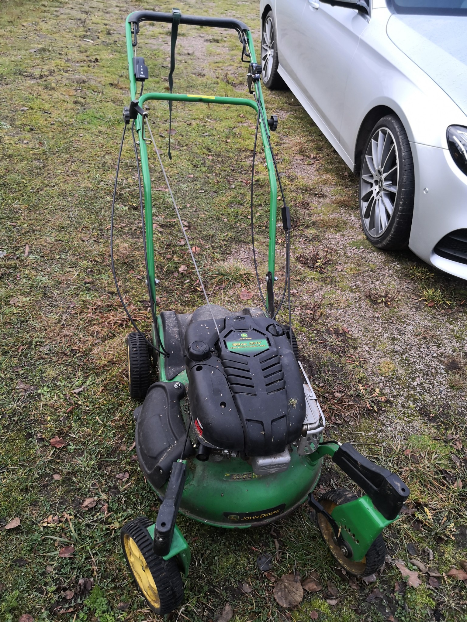

Drog igång denna sköna gröna igår. Den var lätt att dra igång och verkar ha konstant gas/varvtal.
Fick prova mig fram för att få känsla för hur mycket den orkade med att tugga i taget. Den dog många gånger...

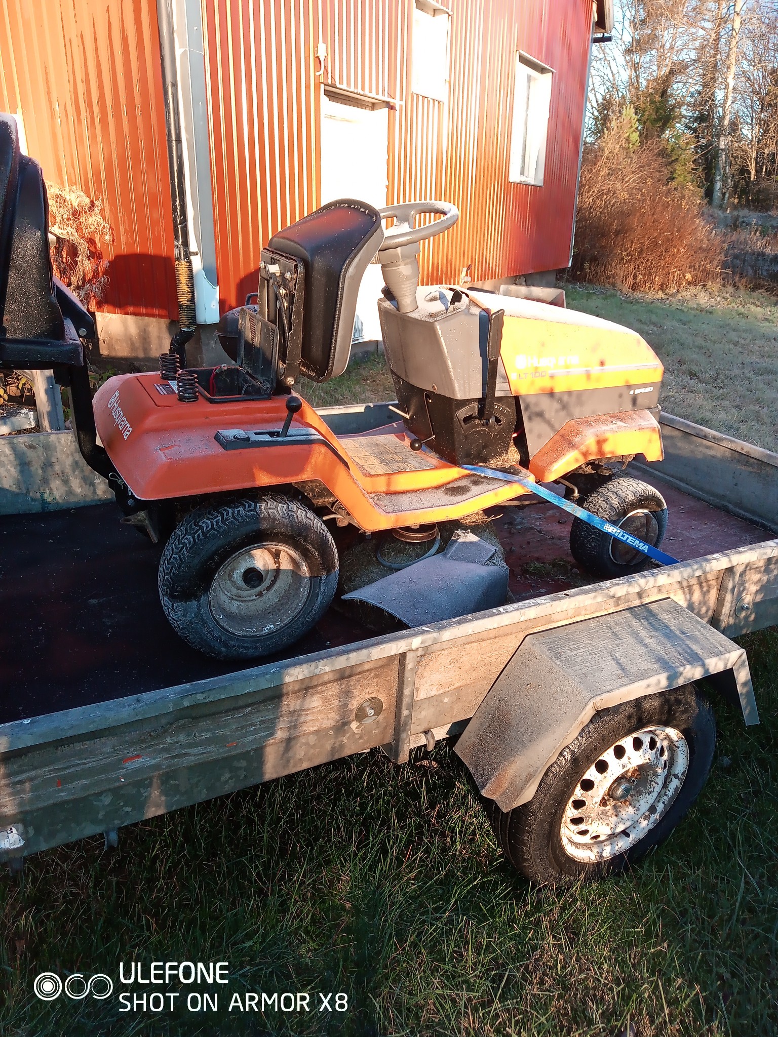

1
En åkgräsklippare på en släpvagn framför en röd lada, behöver underhåll.
Få se när tiden finns att skruva...ny rem,nytt tändningslås & ev startrelä behövs
En John deere js63?
riktigt bra och fina maskiner (y)
