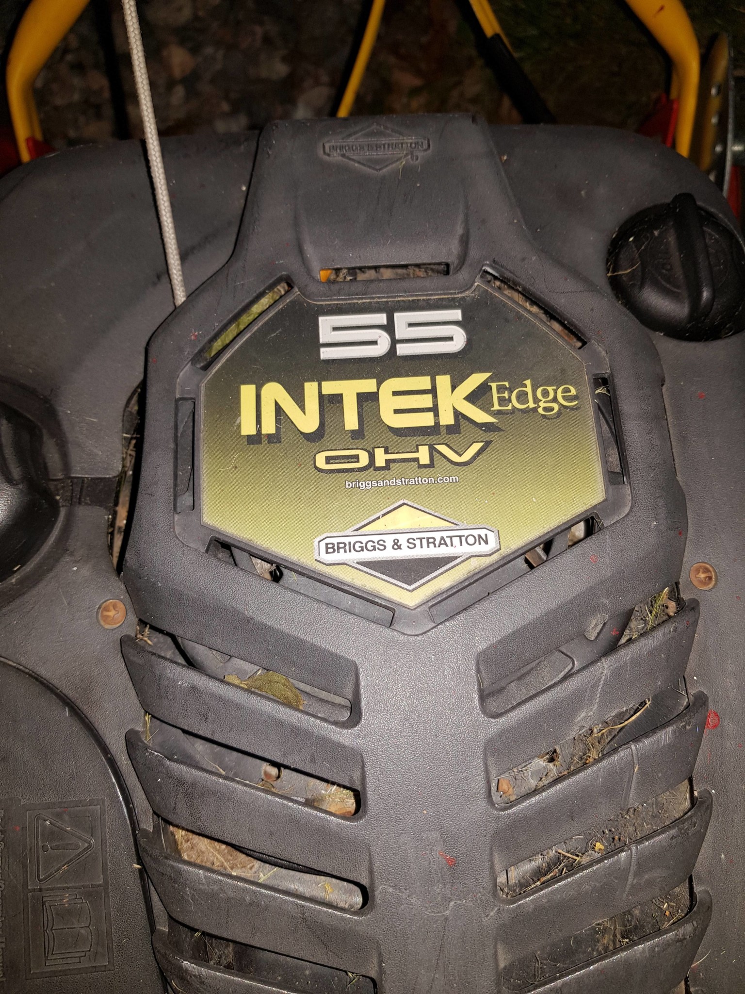

Här ett problem som inte behöver lösas, men man kan ju spåna om vad det kan vara.
Köpte min 2a Klippo 2003, den första beg 1986.
Den senare har en egenskap den haft från dag ett, den startar inte varm. Stänger man av den får man vänta 20-30 Min innan den går igång. Annars startar den alltid på första rycket, eller rättare sagt, om man primar 4 ggr. Primar man 3 ggr som det står, får man dra 2 gånger.
Men den startar aldrig varm.
Har fixat en låsning till dödmansgreppet, så man kan släppa klipparen utan att den stannar, så det är egentligen inget problem för mig.
Motormodellen var helt ny det år jag köpte den, med moderniteter som toppventiler !!!
Den gamla med sidventiler startade varm som kall, kanske det är felet :thinking:;):rofl::crysmile:
Närbild av en Briggs & Stratton 55 INTEK Edge OHV motorn på en Klippo gräsklippare.

tändspolen.. vanligt fel på dessa..
Spännande, kanske ska investera i en ny. Märkligt bara att den funkat i 18 år med samma fel.
P
De kan gå längre än så..
Har en klippo som gått med detta problem i 30 år.. kunden slår inte av maskinen förens han är klar.. :rofl:
