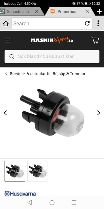

Enkelt att byta på dom?
Borde väl finnas på lokala firman hoppas jag, ska dit å kika imorgon
Primerhus till röjsåg eller trimmer, svart med genomskinligt bubbla, på en webbutikssida.
Så här ser den ut

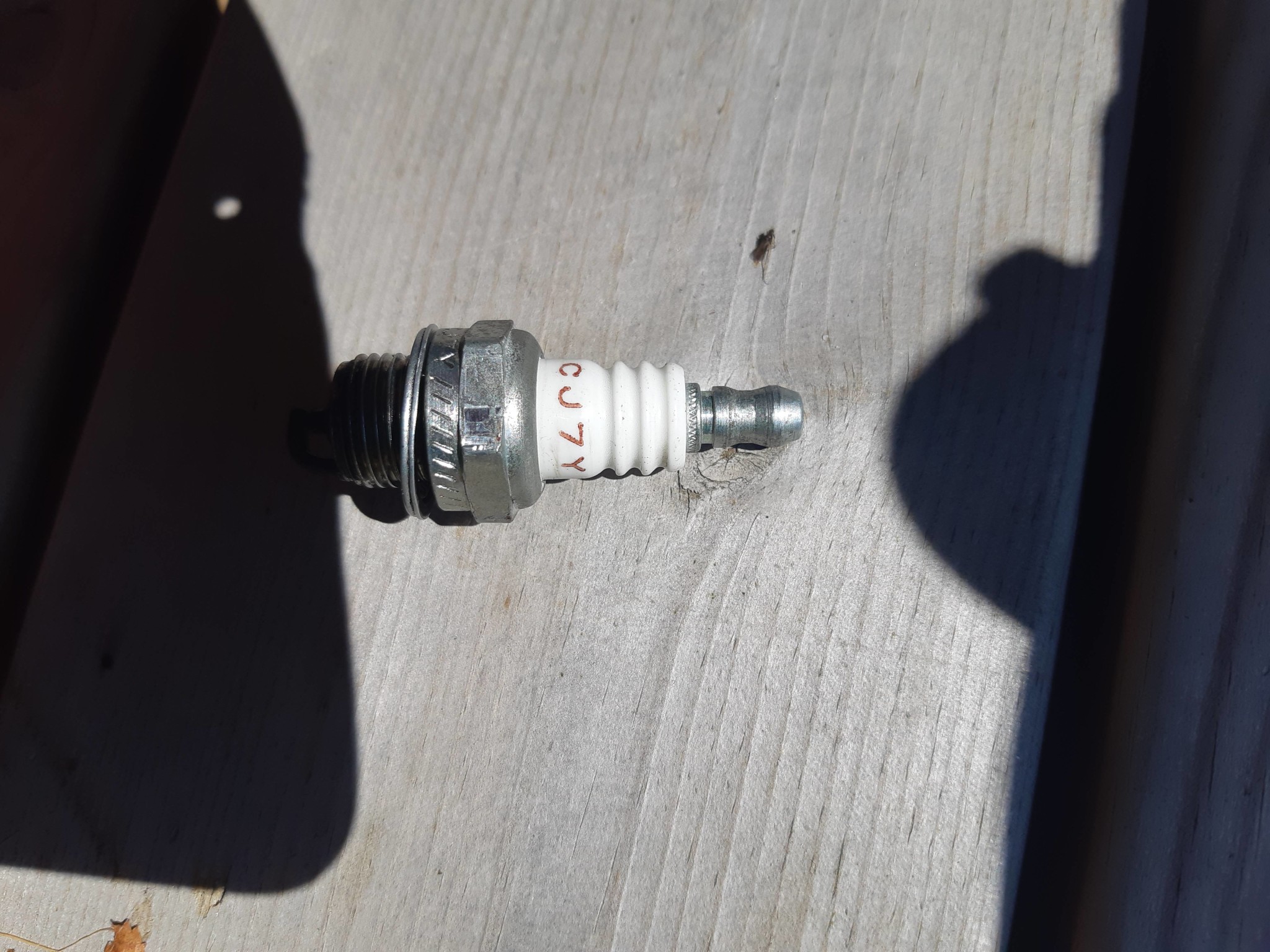

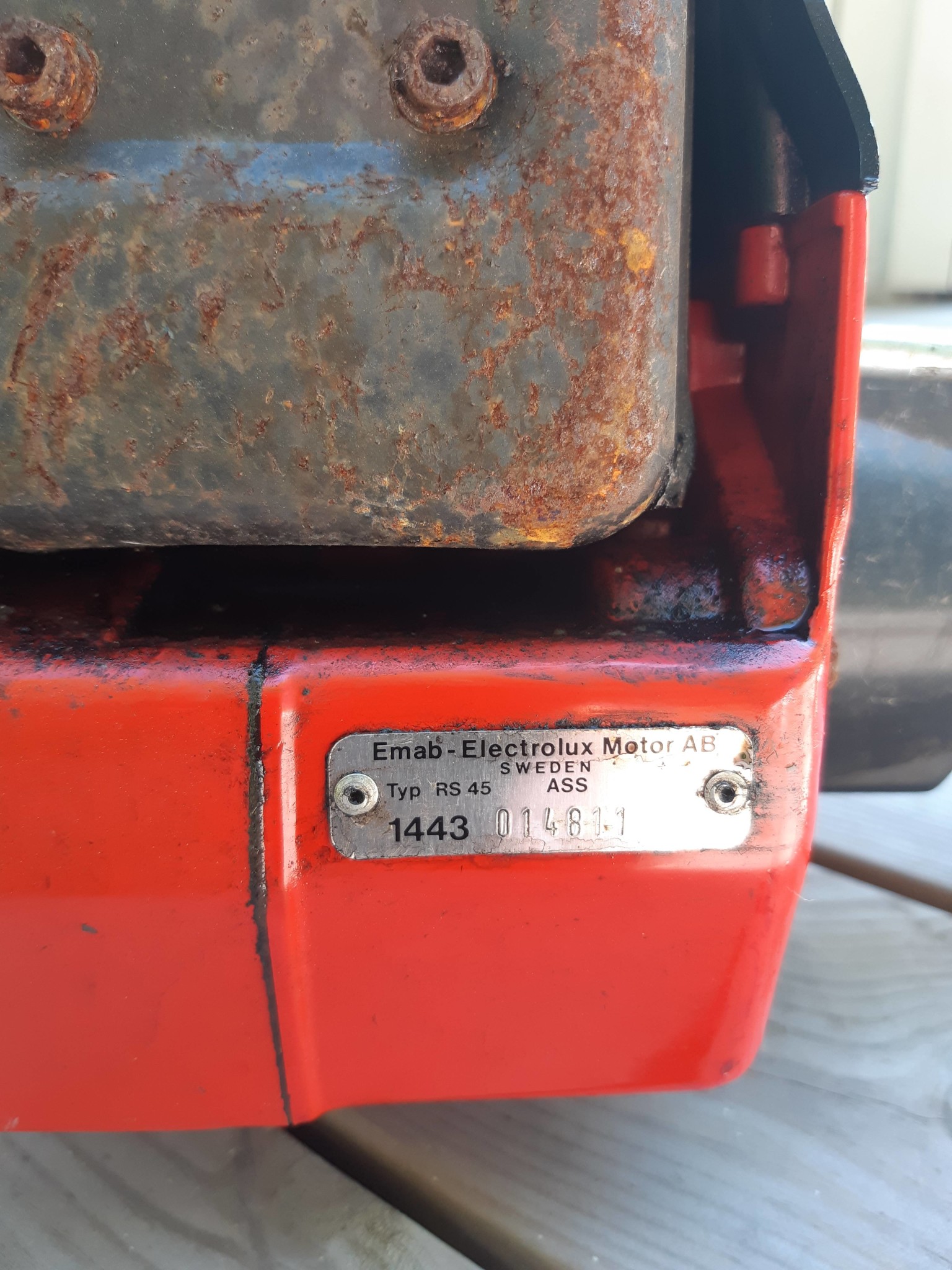

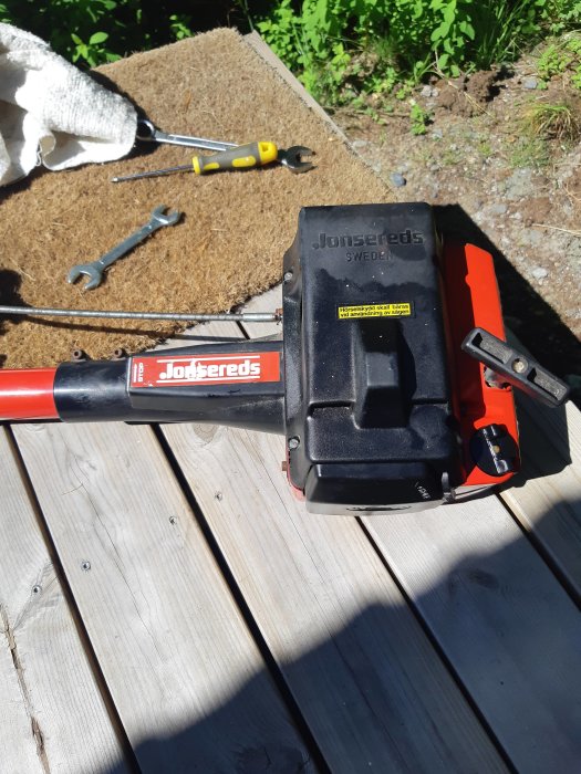

Röjsåg som inte använts på många år. Startade den förra sommaren och då funkade den fint. Sista gången innan hösten tålde den plötsligt inte gaspådrag. Startade och gick på tomgång men dog vid gaspådrag. Gjorde inget mer utan tog nu fram den igen och den är nu stendöd. Ser inte att den ger gnista. Ska börja med att byta stift men vad kan problemet vara med att den dör vid gaspådrag? Kör på Aspen tvåtaktsbränsle. Röjsåg av märket Jonsereds med verktyg på en trätrall, närbild vid felsökning.

M Myckling skrev:
Röjsåg som inte använts på många år. Startade den förra sommaren och då funkade den fint. Sista gången innan hösten tålde den plötsligt inte gaspådrag. Startade och gick på tomgång men dog vid gaspådrag. Gjorde inget mer utan tog nu fram den igen och den är nu stendöd. Ser inte att den ger gnista. Ska börja med att byta stift men vad kan problemet vara med att den dör vid gaspådrag? Kör på Aspen tvåtaktsbränsle.[bild] [bild] [bild]
tändstift..
membran.
bränslefilter.
bränsleslang.
Det är det vanliga..
Annars så packboxar.
cylinderfotspackning.
Myckling
P
jonsered rs 45.
Har en jag med som jag håller på med.
Samma tändspole som Hva 250rx, 252rx, 254, 55,jonsered 2051,2054,2055, rs 51,52.
förgasare som ovanstående.
Kolv som Hva 242,42, 244.
Koppling som.
Hva 55,254,244,250, jonsered rs 40,45,51,52.
2051,2054,2055.
man byter bara backarna och fjädrarna.
vibbkuddar som till hva 242,254.rs 51,52.
hva 252rx.
P
Ta av dämparen också..
Så du är helt säker på att allt är okej.

nino nino skrev:
Sthil FS450 igen blåsan / primern eller vad kallar man det för har spruckit...
Enkelt att laga?
På min gamla Partner motorsåg P351 hade mössen behagat att äta upp primerblåsan. Fattar inte varför den är smaklig med tanke på all bensin runtom. Det här upptäckte jag när vi vände hem för att hämta sågen för det låg en björk över grusvägen som blockerade all trafik. Akutlösningen för mig blev att tejpa över blåsan med silvertejp och det funkade! Nu har jag bytt till en ny blåsa. Det var inga problem byta ut den gamla trasiga primerblåsan.
Tule54 och 2 till
Min var bara spräckt, blev lagad med tejp här med.
Men nu är den bytt

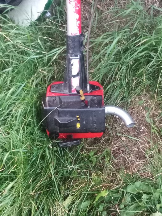

Nedsliten röjsåg liggande i gräset.
Så här ser min ut nu..
Och låter så här...
:crysmile::crysmile::cool::cool:
