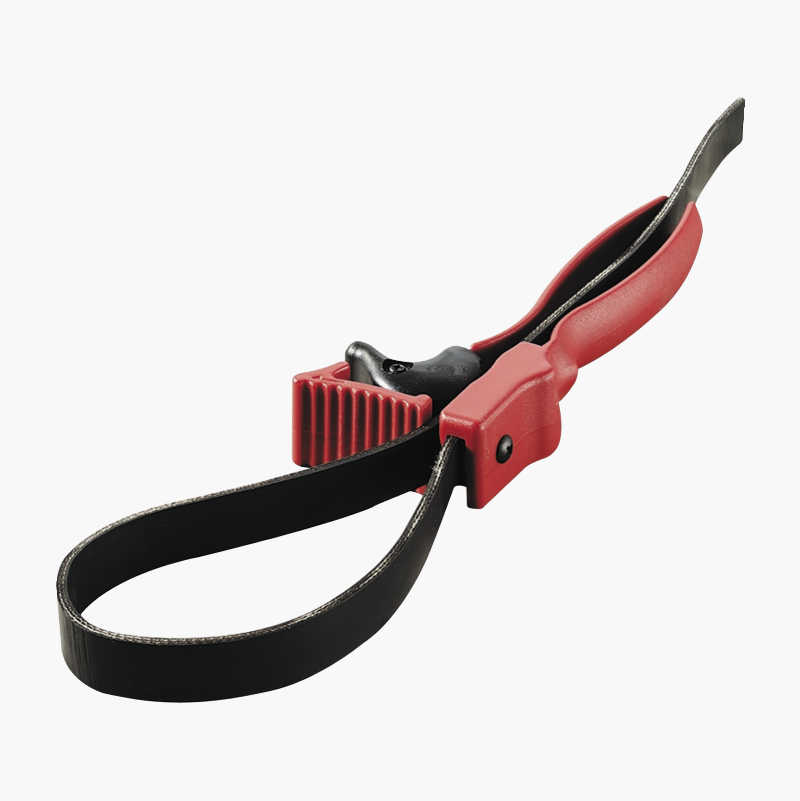

Bara nyfiken..Hur funkar denna? ;)
placerar på kopplingen och sedan tar man hjälp av Skruvdragare eller mutterknack..
kolv stoppen skruvar man in i cylindern där stiftet skall sitta..

nino nino skrev:
På min jonsered, tror du man kan limma en plåt som förstärkning på in eller utsida?
Om inte plastlagningen går att få till.
Jag är ingen skogsarbetare... utan fäller väl ett träd om året och kapar upp det under nån dag...
Bör fungera. (y)
Som Maskintok skriver - kan förtydliga med att pluggen alltså stoppar kolven och därigenom låser motorn så man kan dra loss muttrar och annat från vevstaken…
Utan att ha testat alternativet skulle jag starkt rekommendera att man väldigt manuellt (försiktigt) ser till att kolven ligger an mot pluggen innan man använder något elverktyg (typ mutterdragare) - tror det kan bli trist för kolven om den får nästan en full rotation av ett elverktyg innan den smäller i pluggen ;)
/U
Tullen127 och 1 till
galento
Har använt biltemas "universalavdragare" på svänghjul , skulle det slira kan man ju
testa att lägga dubbelvikt smärgelduk mellan band och svänghjul. Testar alltid detta
eller om det går att låsa delen som ska av på nåt sätt först.
En kolvstopp kan man göra själv av ett tändstift , men denna har jag använt att fastställa
TDC på 2 takts mc. Gjorde den lite längre så man inte behöver ta bort ev. fläktkåpa.
