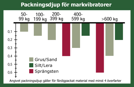

Hejsan.
Det finns tydligen lite olika åsikter om förhållandet mellan vibratortyngd / antal överfarter / beläggningsdup.
så nu försöker jag få klarhet i det.
jag har 20- 40 cm 16-27mm grus
har hört från en källa att en 90Kg vibbra funkar fint för at tkompaktera detta.
medan en annan säger typ 200Kg måste det vara.
sedan kommer 90 källan och tycker man inte behöver det utan kan lägga på 1 - 2 överfarter.
Så någon som har koll på vad som gäller för 16-27
en 90 kgs har sina fördelar när det skall upp på släpet och ut ur gropen.
by the way skall det bli en betongplatta p åden sedan
/m
