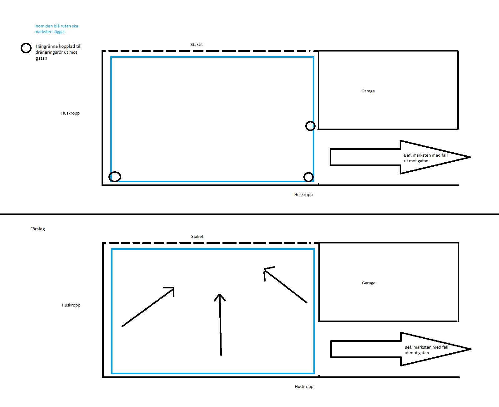

Jag ska lägga marksten i innergård. Kommer behöva ta hänsyn till 3st sidor - frågan är då hur ska jag skapa fallet? Har illustrerat scenariot med enkel bild.
Huset har krypgrund och garage gjuten platta. Kanske behövs ytterliggare dräneringsfunktion adderas för att vara på säkra sidan? T.ex. kanske man kan fånga upp vattnet i mitten och föra det till bef. dräneringsrör, eller använda sig av stenkista/dagvattenkassett?
Tacksam för hjälp.

  • Två schematiska illustrationer visar markstenläggning vid hus och garage, med riktning för vattenavrinning.
Är det en väldigt stor yta?
Finns det möjlighet att sätta en dränränna som du kan koppla till en brunn?
Svårt att säga exakt men ett fall mot staketet kanske blir bäst och säkrast. Du kan sätta lina från staket till jäms med garaget med fall nedåt från ritningen sett och sen hela plattraden jäms med garaget sätta lina så fallet följer med den befintliga ( pilen du har på ritningen)
