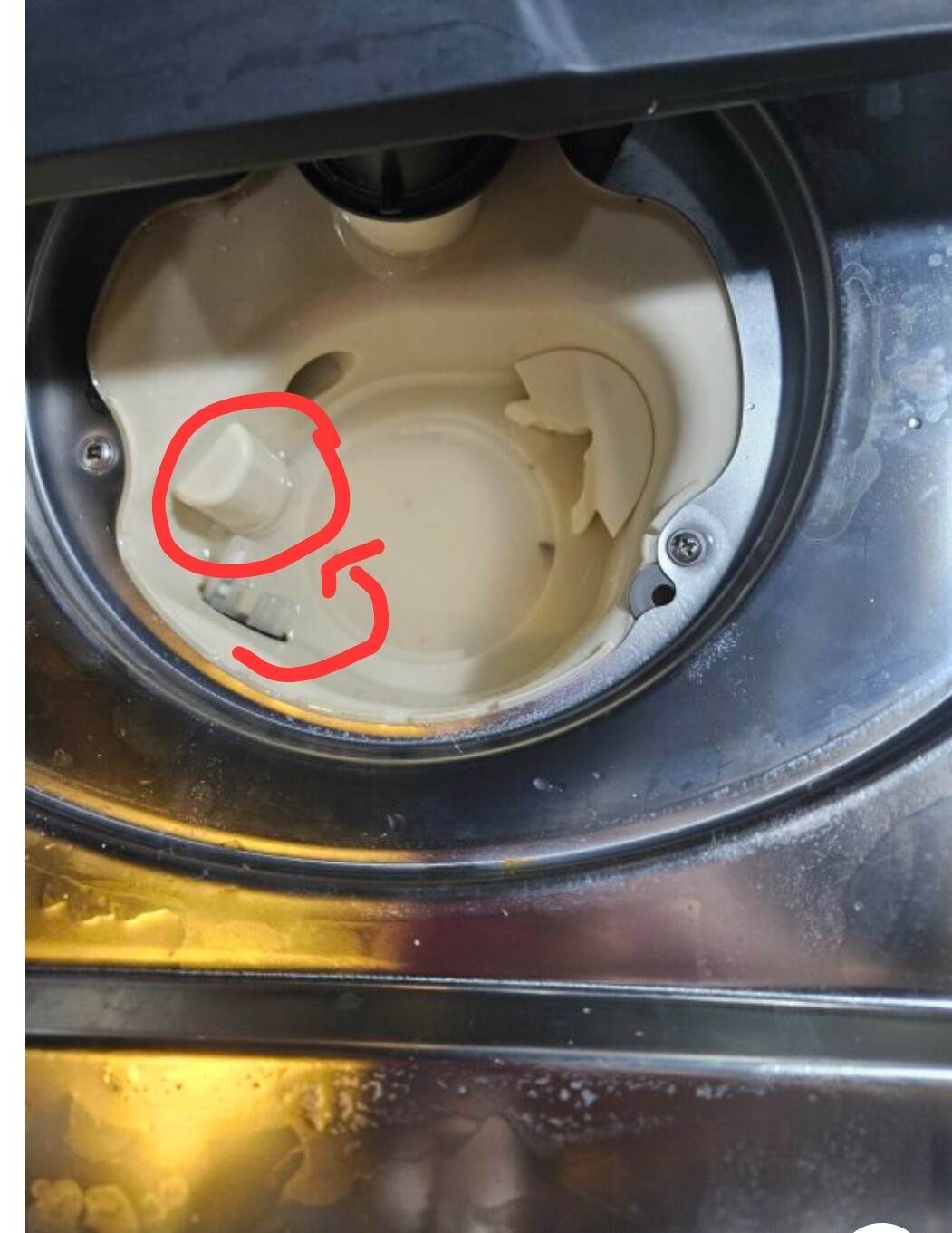

Okej! Vad jag kan se och känna så är det inga stopp eller proppar hos mig. Jag kan dock inte bara starta om programmet för att få tömning, utan måste skopa ur för hand och lossa pumpen för att den ska vilja hoppa igång igen. Så där skiljer sig våra fel åt.M Matjo690 skrev:Jag hittade, som sagt ovan i tråden, en liten fettpropp i ett av sidomunstyckena. Trodde också att allt var löst med detta men har nu haft 2 tillfällen när jag får dubbelpipet. Noterat dock att maskinen är nästan helt tömd nu. Det blev den aldrig tidigare. Den fungerar också normalt om jag utan några åtgärder alls startar om programmet. Har i kväll provat att blåsa med tryckluft i diverse kanaler så får vi se om det gör någon skillnad.
Tydligt dock att fettproppen gjorde stor skillnad. Innan var det dubbelpip vid i stort sett varje tillfälle, nu avsevärt mer sällan.
Har du provat att köra reset, dvs hålla in startknappen länge och sedan köra igång det enkla avspolningprogrammet? Då börjar den med att tömma maskinen. Funkar för mig.Jocke Le skrev:
Ja jag har provat att reseta och sedan testat alla program. Programmen går igång och vill börja tömma, pumpen brummar men inget vatten töms ur. Som att pumpen kört fast.M Matjo690 skrev:
Yes, jag har grävt där inne också.M Matjo690 skrev:
Det känns som att våra problem beror på två olika faktorer.
Min pump kör uppenbarligen fast, i och med att enda fungerande lösningen är att plocka loss den och återmontera den igen.
Frågan är bara hur det kommer sig att den kör fast, dvs hur matrester och annat kan komma ner i pumpen så pass enkelt.
Alla filter och silar ser rena, hela och fina ut.
Och jag upplever att om vi är extremt noga med att skölja av varenda liten matrest från disken innan den stoppas in i maskinen så går maskinen klanderfritt under längre perioder.
