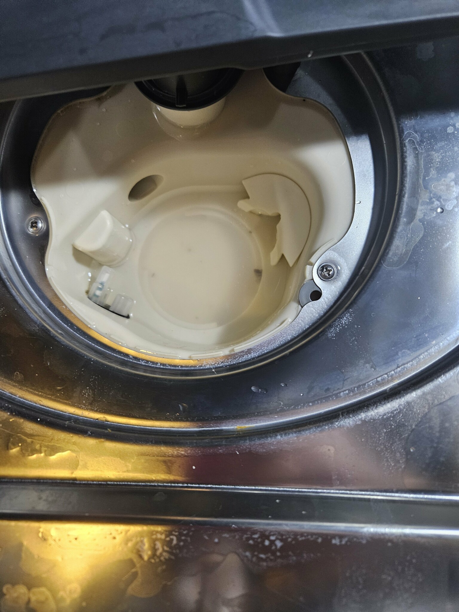

Hej, vi hade samma felkod på en Ikea hygienisk. Det visade sig att det satt en ärta inne i hålet under den halvrunda plast utbuktningen på vänster sida av brunnen. Petade försiktigt med tops/piprensare. Diskmaskinen har skött sig efter detta. Kan vara värt att testa

Stort tack för detta tips. Inne i den utbuktningen satt en svartgrå fettpropp som jag fick bort med en piprensare. Kan det vara den som är boven?E erland79 skrev:
