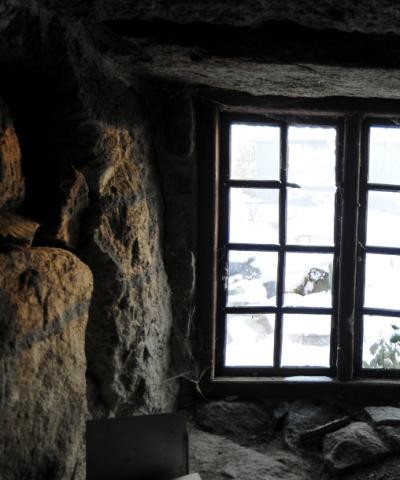

Vi har observerat att dessa fönster troligen är äldre än själva byggnaden.
Men vi kan inte finna någonstans någon motsvarighet till dessa??
Det gäller en mycket gammal gråstensbyggnad, möjligen tidigare kallmurad? Murningen verkar ha påförts i senare tid och det är känt att senaste ägaren var murare.
Byggnaden är troligen uppförd kring 1830. Men det finns återanvända detaljer som ett par rejäla portar från sent 1600 - tal och mitten av 1700-talet. På en annan plats i byggnaden finns dessutom en 1700-talsdörr.
Men dessa fönster blir vi inte kloka på?

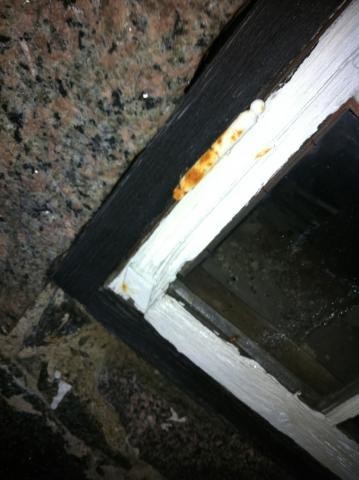

Beslagen på fönstren är genomgående järnten i hörnen, med en metallplatta formad som en romb.
Dessutom sitter det gångjärn som ganska säkert kan vara 1700-tal.

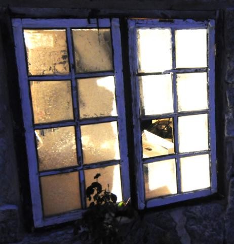

Glaset är ojämnt och typiskt handgjort, klart glas med blåsor och smutsig glasmassa.

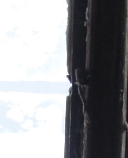

Mittstolpen har på vissa en smidd hake men saknar ögla?
Kanske räknade man inte att öppna fönstren alls då de ligger så djupt?
Färgen verkar vara original på insida. Engelskt rött verkar det vara?
Är det här tidiga fönster och de är så pass tidiga så att man inte har försett dem med de annars så vanliga vinkeljärnen? Eller var kommer de ifrån?

Vinkeljärn hade an på öppningsbara fönster.

I vilken nyans går glaset? Vill minnas att de tidiga glasen var lite grönaktiga pga att man inte fick upp värmen vid blåsningen. Du kanske kan ta kontakt med någon kunnig hantverkare på området... En som finns och som är FIBOR-ansluten: http://www.uppsalafonsterhantverk.se/.
Uppsala fönsterhantverk skall jag ta och höra med.
Enligt deras produkttabeller ser jag att dessa inte finns ens där.
Nej grönaktiga är de inte, det är och andra sidan svårt att se. Jag kan lägga ett papper bakom så ser man säkrast om de är grönaktiga.

Ser ut som något jag sett hos mina engelska leverantörer. (importerar engelska byggvaror) Undrar om inte någon kan ha haft med sif den tidens beslag från en resa därifrån?
