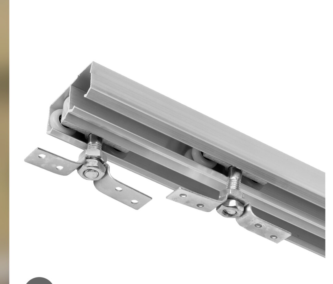

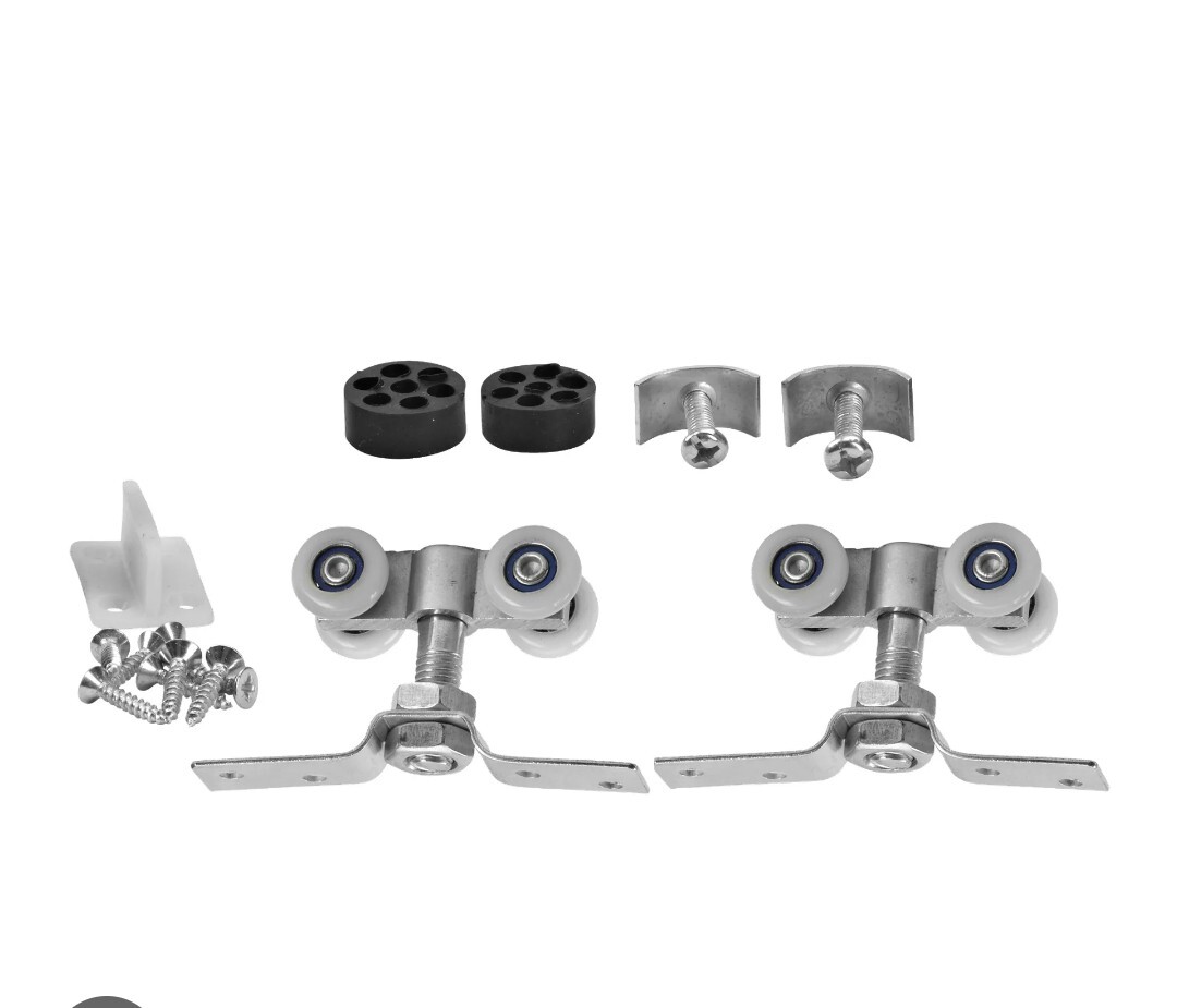

Julas skjutdörrsbeslag inköpt (funkar jättebra, då jag använt dem förut).
Fråga: jag vet hur det ska sitta i skenan upptill, men vad och hur ska det sitta nertill i skenan? Får inte till det...
Nån som vet?
  • Duschdörrsrullar och tillbehör inklusive skruvar, plasthållare och gummidelar för montering av duschskjutdörrar.
  • Takmonterad skena i aluminium med rullmekanism och monteringsfästen, används för skjutdörrar eller gardiner.

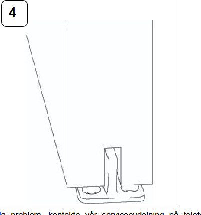

Vad menar du med nedtill?
Längst ner på skjutdörrsluckan?
Där ska du ha en slits i luckan som den lilla plastbiten löper i.
Från manualen:
Ritning av skjutdörrslucka med spår och plastbit längst ned enligt manual.
Burthen
Från manualen:
Aha, och det finns det inte i dörren eftersom det är en garderobsdörr.

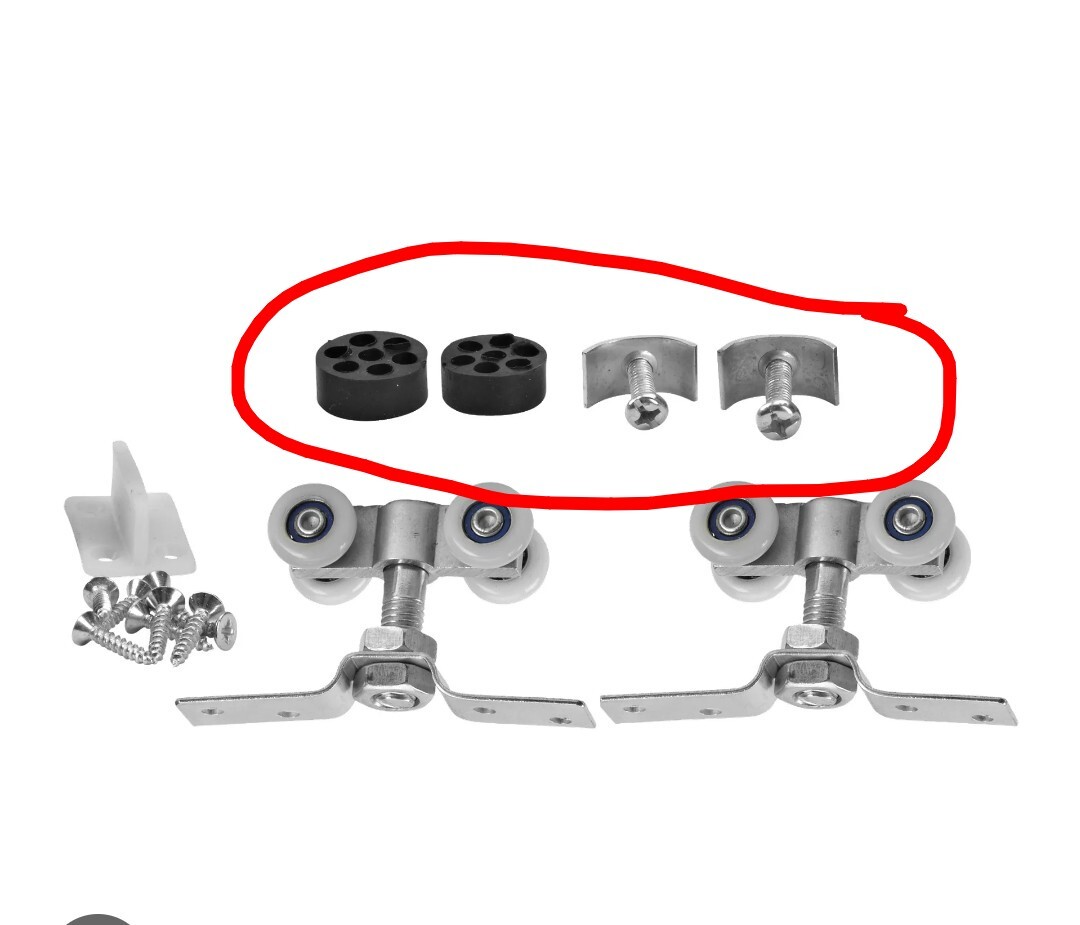

Jag förstår fortfarande inte hur det ska funka utifrån manualen, hur man ska göra med de jag ringat in?
(Fattar det med plastbiten 😊)
Gör som du gjorde förra gången med ändstoppen?

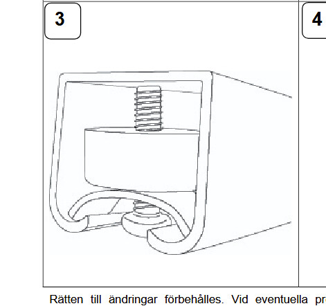

Burthen
Ändstopp:
Illustration av en justerbar skruvmekanism inuti en metallprofil, sedd från sidan. Profilen har en fyrkantig form med en synlig gängad skruv.
Farstatjej90
Hade inte den konstruktionen då.
Satte samma hjul nertill på garderobsdörrarna och delade på skenan, så det blev 1 m skena både uppe och nere. Dörrarna är 50 bred.
Så till slut blev det riktigt bra.
