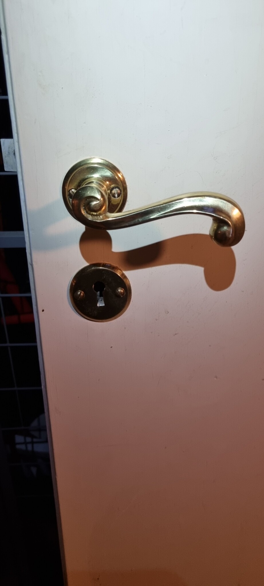

Försöker ta reda på ifall dessa är värda något, sitter på en gammal innerdörr i en funkislägenhet från 1939. Ingen aning om dörren är orginal eller ej, men tung är den.

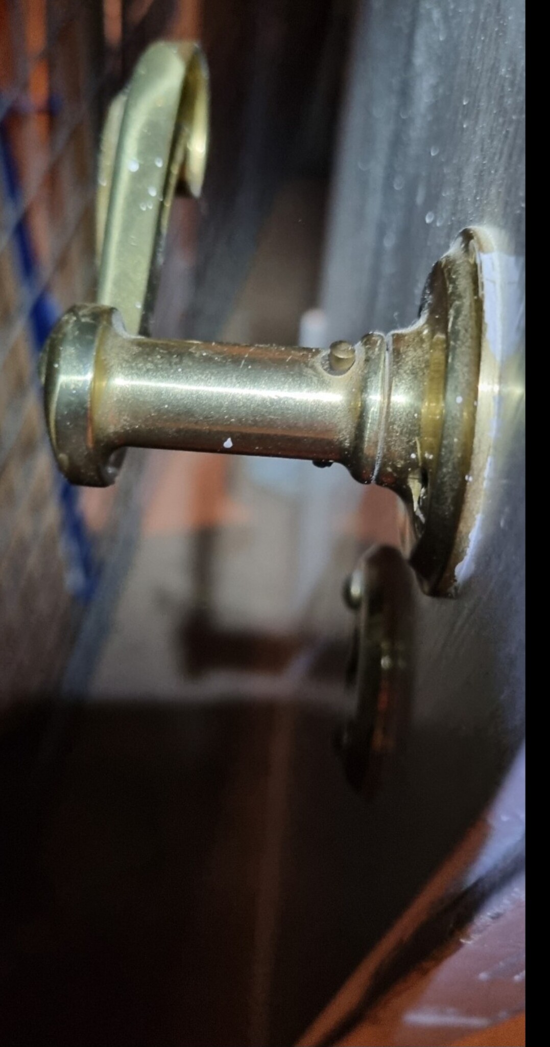

På andra sidan är beslaget låst med ngn axel(?) som håller fast handtagen.
Hur får man loss det och hur sätter man tillbaka det vid behov?

De typiska funkisbeslagen är ofta ganska enkla i sin utformning, en rak cylinder kanske av bakelit eller ek. Jag gissar att dessa är nyare och från en epok när man tröttnat på funkisens stramhet. Kanske 70-tal?
För att sära på trycker så ska låsstiftet drivas/dras ut.
Det finns inget ekonomiskt värde i dessa men för den som söker efter denna typen av trycken så finns det ett värde så kontakta ett företag som säljer begagnade beslag för byggnadsvård och lyssna om de är intresserade.
Jag tycker det påminner om innerdörrstrycke 687 men det skiljer lite, detta kanske är förlagan för det trycket..

Fick bekräftat från Sibes att det är en äldre förlaga av 687.1 123abc skrev:För att sära på trycker så ska låsstiftet drivas/dras ut.
[länk]
[länk]
[länk]
De kunde inte avgöra hur gammalt just mitt beslag är, men från tidigt 70-tal och framåt.
Tydligen kommer inspirationen från en Italienresa där grundaren fotade något beslag och började tillverka det.
