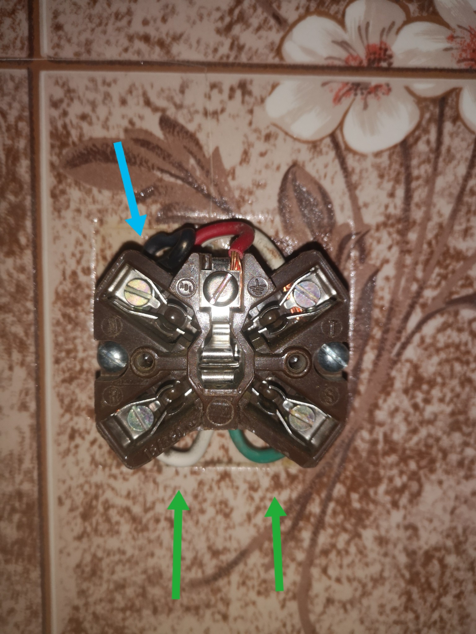

Perilex-uttaget i tvättstugan används idag av tvättmaskin som bara behöver 1 fas. Stickkontakten är alltså kopplad med jord, nolla och fas från tvättmaskinen. So far so good.

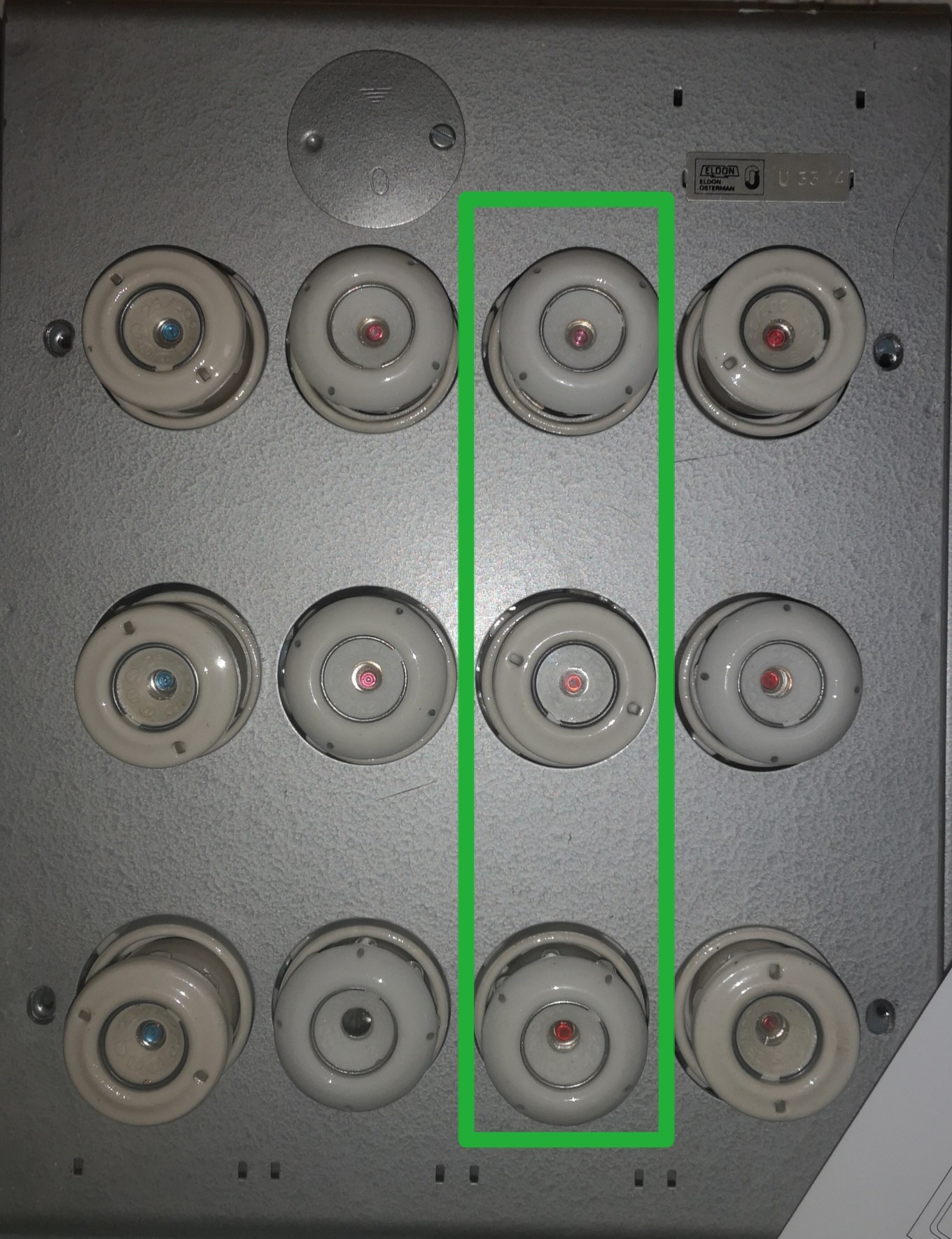

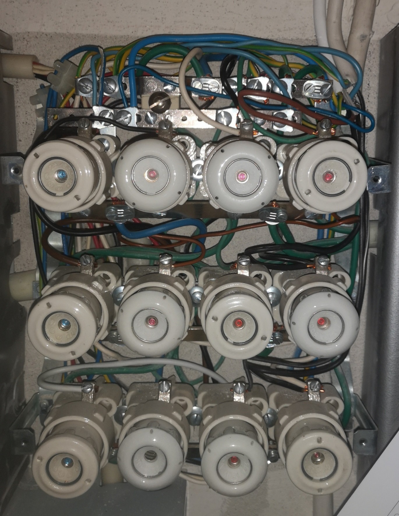

När jag mäter i uttaget och kontrollerar säkringarna så verkar något ha blivit fel dock. 3 säkringar sitter fortfarande i proppskåpet till gruppen och för att kontrollera allt plockade jag ut en säkring i taget och mätte i uttaget och det är här problemet börjar. Det är ingen skillnad i uttaget om jag kopplar ut propp 1 och 3 men om jag lämnar propp 2 inkopplad så har jag spänning mellan fas-1/nolla och fas-2/nolla i uttaget. Det verkar alltså som att elektrikern som gjort jobbet kopplat bort 2 faser i elcentralen, lämnat propparna i uttagen och sen kopplat 2 faser på en säkring.
Lyckligtvis används bara en av faserna i uttaget som jag nämnde så den andra fasen bara är där men det känns inte helt rätt.
Vad säger ni som är mer kunniga än mig? Är det OK att lämna det så eller bör jag ringa en elektriker som åtgärdar felet?

Bild på uttaget och elcentralen utan kåpor tack
Vad har du för spänning mellan fas-1 och fas-2 i uttaget med propparna i.

Här kommer bild på allt. Markerat de båda faserna på uttaget som har spänning mot nollan. L1 och L2 har ingen spänning mellan varandra. Bara vardera mot nolla.prototypen skrev:
Jag hittar ingen logiskt förklaring till varför både vit och grön har spänning i uttaget när bara säkringen till grön sladd är i.
Däremot upptäckte jag att säkringen längst ner går till torktumlare numera

Densvarta på den nedersta säkriongen är ju både av en annan typ och klenare än de andra två, någon har genom hsitorien mao tagit en fas till torktumlaren. Du borde ha två faser i uttaget, mät spänningen mellan vit och grön.
(Jag hade lagt tumlaren på den lediga säkringen till vänster och låtit det vara tre faser i uttaget.)
