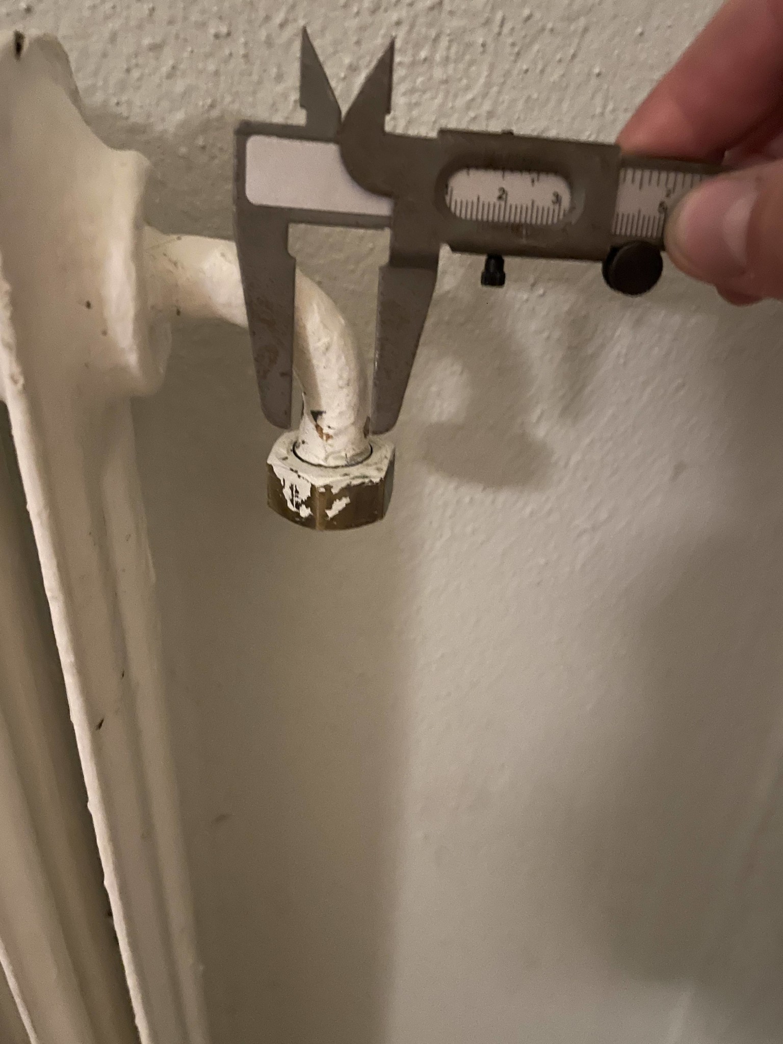

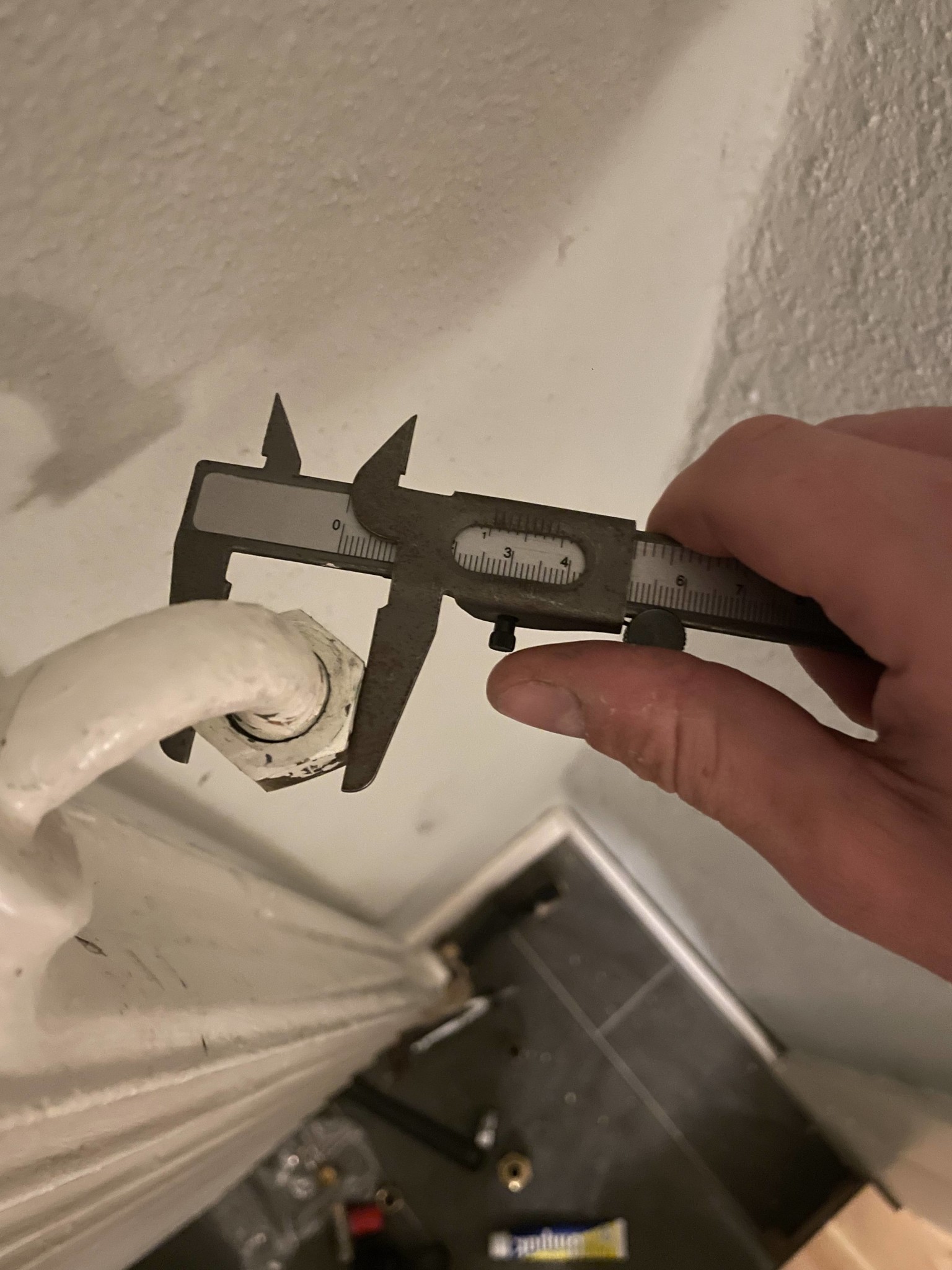

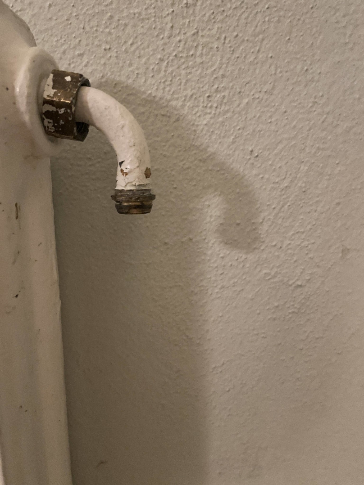

Har köpt på mig och tänkte återbruka denna gamla sektionsradiator. Jag vill koppla ihop radiatorns tillopp med en danfoss rak ventildel, DN15(https://www.hornbach.se/shop/DANFOss-Ventildel-RA-N-DN15-rak/5223215/artikel-detaljer.html). Min tanke var en R15 utvändig gänga-> R20 invändig, men R15 gängan är nån mm liten, och kopplingen går inte på så många gängor då rörböjen från radiatorn har nått komiskt avslut(Se bild).
Jag kan inte hitta en koppling som matchar, är det någon på forumet som har stött på samma problem?

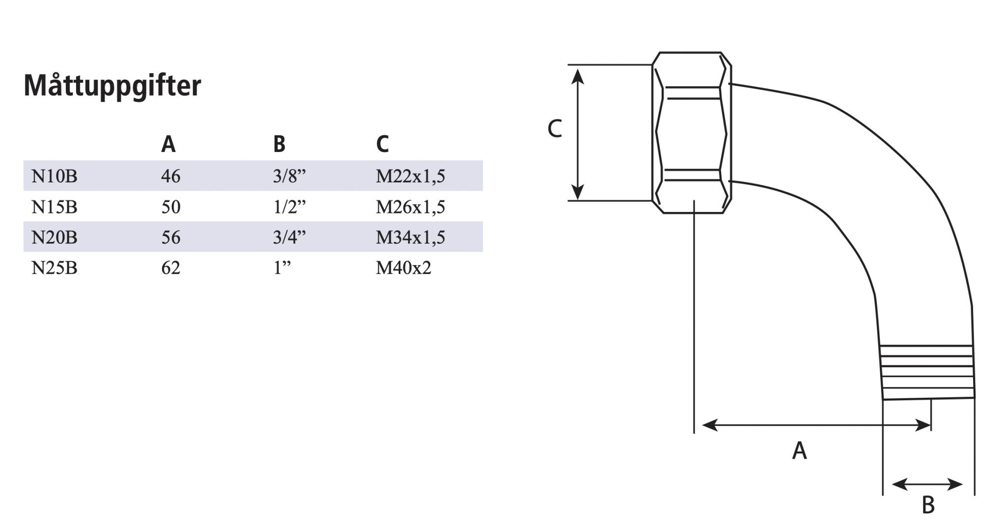

Det är ingen märklig dimension alls, utan en DN10 radiatorböj. Gängan än M22x1,5, dvs 22 mm tvärs över.
Du behöver med andra ord en DN10 ventildel, https://www.hornbach.se/shop/DANFOs...=5223215&url=5223211&trackArticleCrossType=vv
Den koniska delen har sin motsvarande sida i ventildelen. Gängan nedåt på ventilen är sedan R10.
Se till att konan på böjen är ren och smörj den lite med locherpasta vid montering.

Va det så enkelt? Ska testa med en DN10-ventil då, Tack!M -MaH- skrev:Det är ingen märklig dimension alls, utan en DN10 radiatorböj. Gängan än M22x1,5, dvs 22 mm tvärs över.
