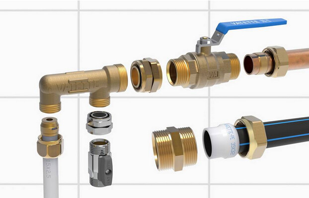

Jag ska byta vattenmätarkonsol till en Vatette. Huset är från 1946. Inkommande servis är ett kopparrör som jag mätt yttermåttet till 34,5 mm. På den nya konsolen är det en klämkoppling Vatette PE 35 mm med platsinsats för pex.
Min fråga är ifall 34,5 mm är en gammal dimension och hur jag i så fall kopplar ihop det?

36 är en äldre kopparrörsdimension.
35 är standard.
Det kan ju även vara så att ditt kopparrör är lätt ovalt.
Mät på flera ställen. 👍
Plasthylsan Vatette PE 32 kan du byta ut till en klämring 35mm för att få "kopparrörsände".

Jag har nu mätt med skjutmåttet få flera ställen i olika riktningar och får det bara till 34,5 mm. Men kanske funkar en klämring 35 mm ändå. Att det ligger inom toleranserna. Skräckscenariot är ju att inte få ihop det när vatten är avstängt.
