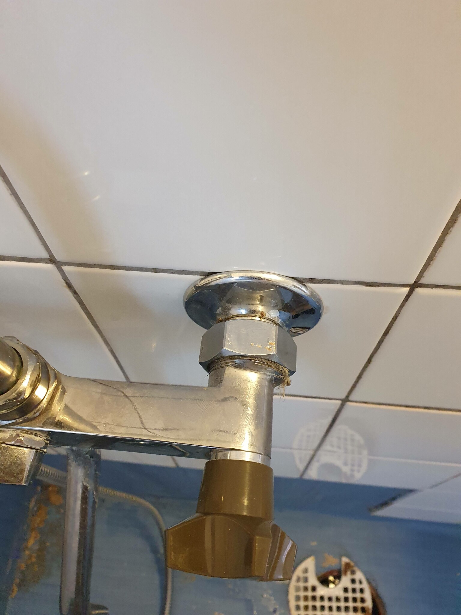

Ska sätta in en duschkabin och tänkte ansluta slang g15 till detta blandarfäste. Ca 3,5 cm i diameter, men naturligtvis inte vanlig R25 utan en finare gänga. Kan någon peka mig i rätt riktning?

Mätte med skjutmått. Får det till 33 mm.

M26x1,5 är gängan för 160cc blandare. Så en övergång M26x1,5 x G15 behöver du om det är 160cc,

Tack, men även M26x1,5 är för liten. Var på Bauhaus nyss och kollade. Det här är inte en vanlig cc160, utan någon äldre variant.ådal skrev:

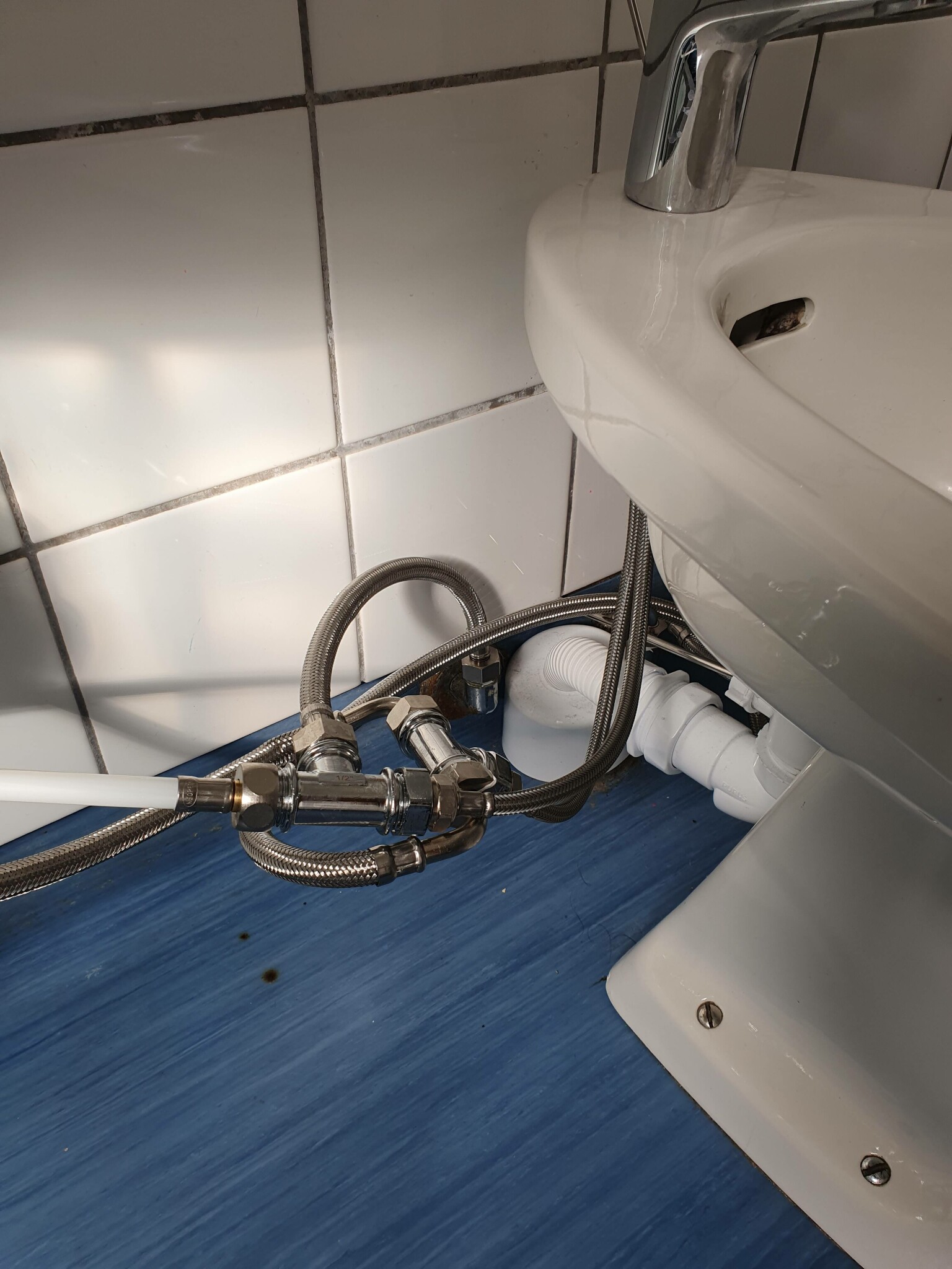

Jag har gett upp att använda den här anslutningen och tänker göra ett avstick under handfatet istället. Där är det vanlig g15.
Skumt! Är det 160cc? Finns ju även M34x1,5 x G15 som jag fått för mig oftast sitter på 180cc, kanske krilleman eller någon vet ifall det kan vara rätt annars..

Är det något HSB byggt?
Mina föräldrar hade ett radhus byggt av HSB 1970-71 nångång och den badkarsbladnaren hade et egensinnigt fäste med muttrar på väggen och egna påhitt med både cc-avstånd och gänga.

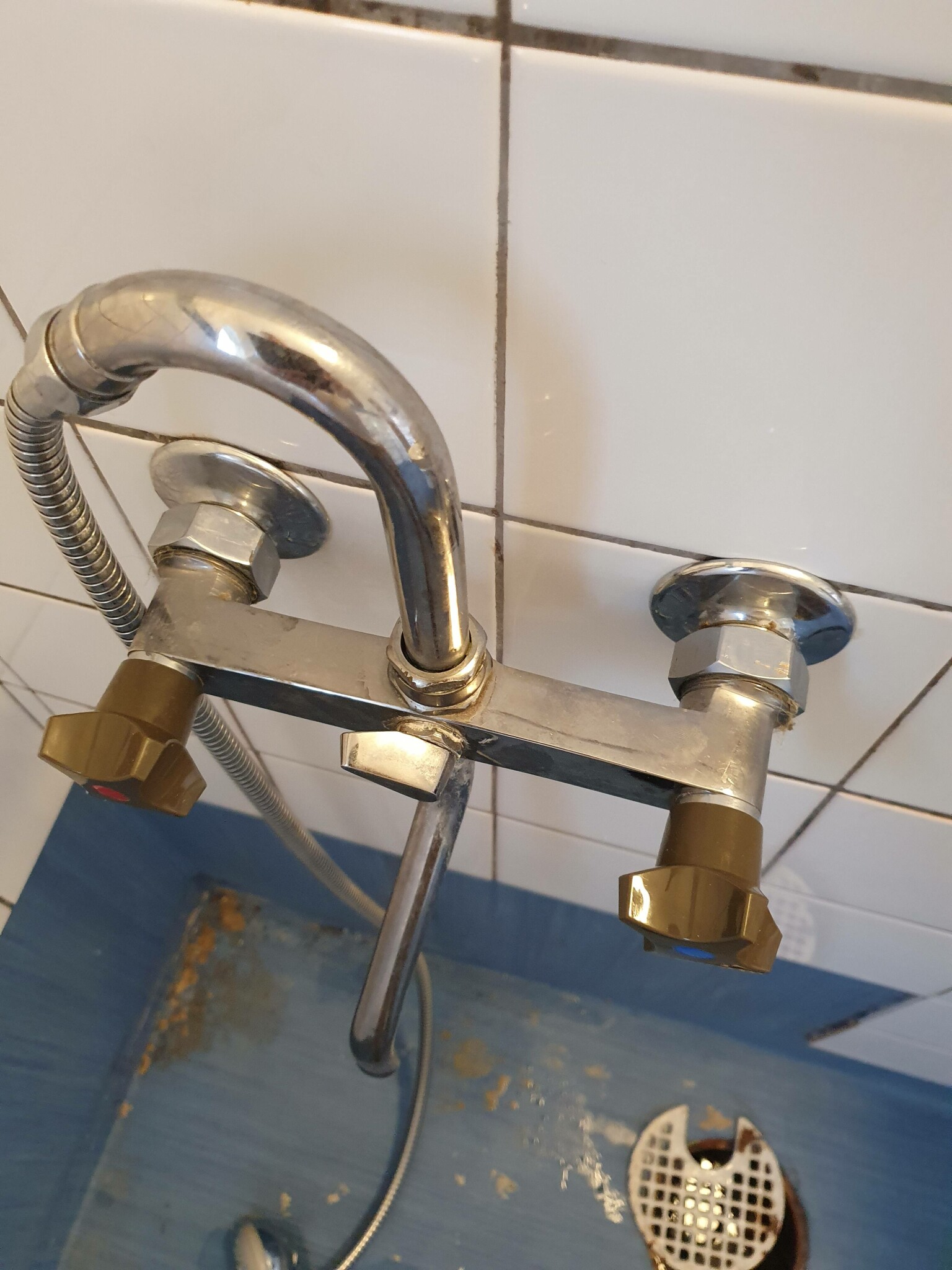

Tack. Det där verkar vettigare. Blandaren är 180 cc. Jag får göra ett avstick på handfatet idag, för här blir det uppror utan dusch, så får jag beställa de där och fixa en snygg anslutning senare.ådal skrev:

Det är ett kataloghus från AB Svenska Trähus från 1964. Det är säkert samma blandarlösning som HSB runt 1970.Fotografen skrev:
Det var bara en gissning, det har funnits lite olika varianter genom åren.
Tillägg: HSB hade en del egna lösningar på VVS på 60-70-talet, hörde talas om det under min korta elektrikerkarriär på 90-talet.
