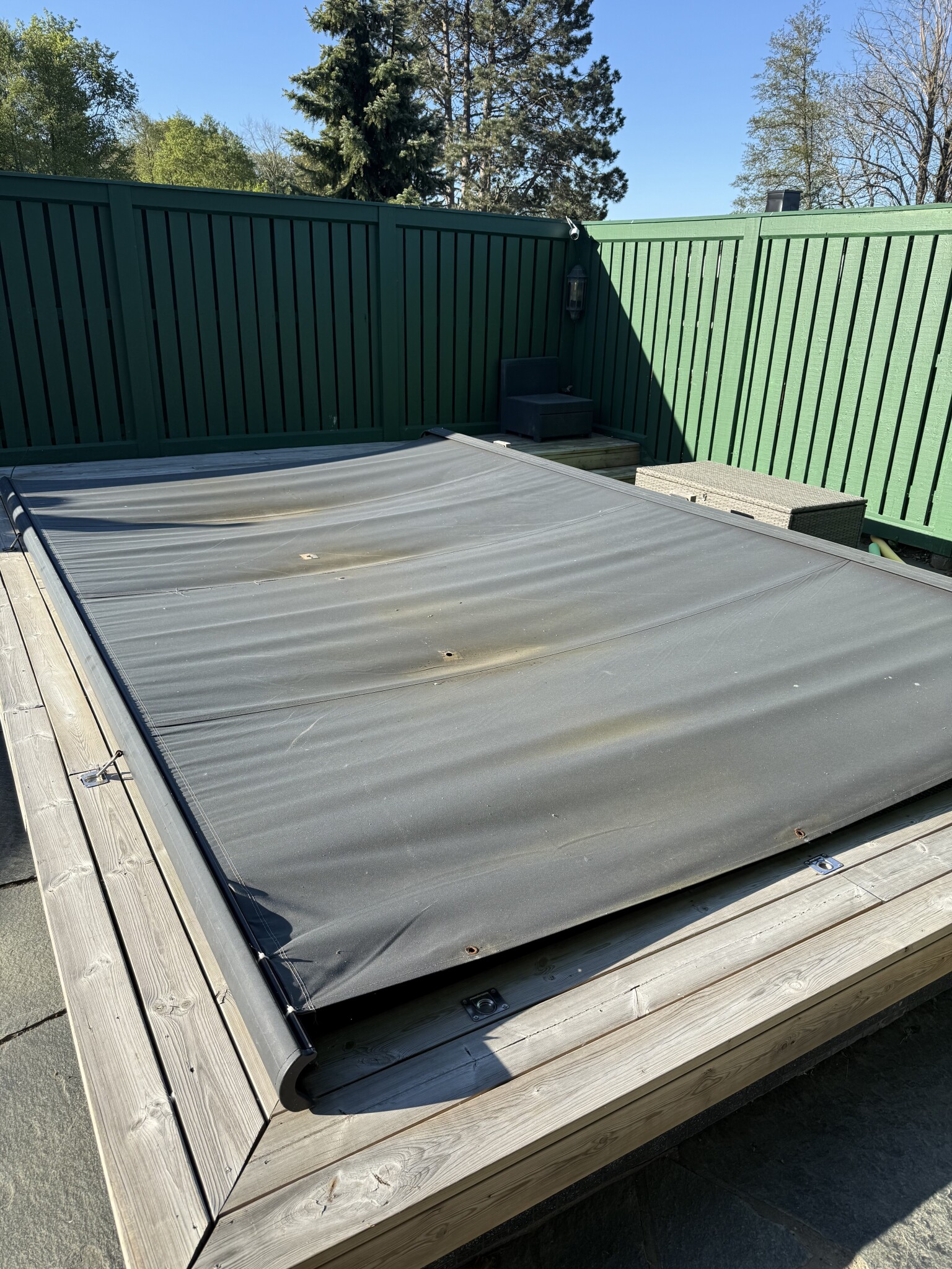

Nu är mitt senaste projekt klart. Ett helt nytt poolskydd som jag tror är unikt på marknaden
. Jag har nämligen gjort ett nytt skydd av en motordriven kasettmarkis. Hade massor av olika idéer där jag t.o.m. experimenterade att skapa egna lameller men gick sen över på presseningspåret för att sedan förvekligas genom en markis.
Enkelt så består alltså projektet av en motordriven kassettmarkis på 5x3 meter. Den är förankrad på ena sidan. Den köra sedan ut över poolen antingen via remote eller via mobilen. För att säkerställa att den sitter kvar spänner man fast sidorna med karbinhake i sidorna. Sedan finns hål i mitten för avrinning av vattnet. Har den ganska rakt inställd för att inte skapa ett stort hål på andra sidan där markisen sitter fast. Totalkostnad - arbete ca 7500 kr inc allt.
Den är testad med min son
som kan gå runt på den utan problem. Testet gjordes t.o.m. utan att jag förankrat den i sidorna. Detta är mitt andra egenbyggda skydd där min devis är att det ska hålla 1 gång. Alltså att vem som helst ska kunna ramla på det och det ska hålla men det är okej om jag får slänga det då och göra nytt.
Måste säga att jag är riktigt nöjd.

Snyggt, bra out of the box tänk
Men halva anledningen för ett poolskydd är ju att hålla uppvärmningskostnaden nere, det gör man inte om det är öppet i kanterna, då slinker ju värmen ut. Lägg förslagsvis en bubbelplast nere på vattenytan så kommer det hjälpa
(den första anledningen är givetvis säkerhet och att hålla skit bort ur vattnet)

ja visst. Vi har haft bubbelplast tidigare. Så har det kvar. Får se lite hur värmen ter sig.I InsidersUnited skrev:Snyggt, bra out of the box tänk

Självklart är inte detta 110% lösning det får jag hålla med om. Min filosofi har varit att den ska hålla tillräckligt länge för att man ska kunna göra något åt det. Den höll ju även för mig som väger typ 100 kg. Vid kanten är den förhållandevis stark däremot om någon skulle hoppa där skulle den antagligen gå sönder till slut. Vill man ha högsta säkerhet kan jag inte annat än rekommendera ett pooltak.
Kul att denna poppar upp fortfarnade. En idag så snurrar markisen som poolskydd. Klart mer slitet idag men har ändå hållt även denna vinter och snurrar på nu när poolen är öppen igen.Pontus Johansson3 skrev:
Jag köpte denna på någon kampanj. Har för mig jag inte betalade mycket mer än 5-6000 kr nått för den. Kollade upp och ser att jag skrev 7500 kr för allt. Så det var aju lite saker runt om kring med.
Får hålla ögonen öppna efter vad som finns.
Lite erfarenhet från att kört några år som jag inte vet om jag skrev där uppe. Man måste puncha några hål mitt i markisen i varje ficka. Alltså efter varje stag ut så bildas ju som nedtyngda segment. Min har 3 sånna. Mitt i varje sådan har jag gjort ett 3cm stort hål. det gör att när vatten bildas så rinner det av och ner i poolen.
