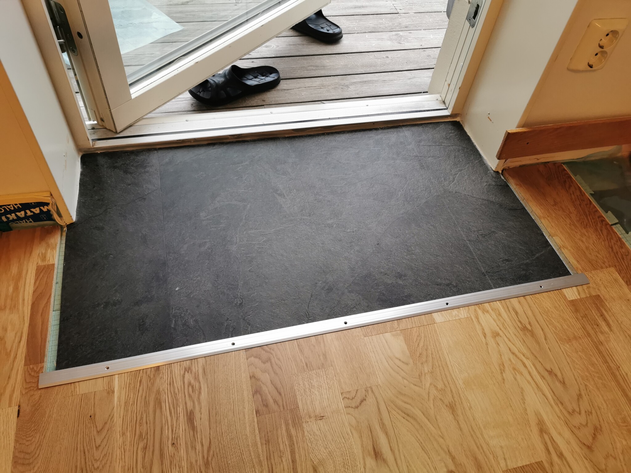

Lägger på nytt golv och vill undvika samma misstag som gamla golvet hade. Dvs att den gick ända upp i altanen, där är det blötare pga kondens när man öppnar för att vädra på vintern, men även barn drar med sig skor eller blöter ner efter bad.
Gamla ek parkett golvet var synligt missfärgat just där framför altan dörren, nästan vit färg när resten var gult.
Vad ska man göra, lägga en list och bygga vattentåligt golv bara där, ca 10cm x 90cm eller ska man dra ut den så det blir 40cm ut från dörren och 90cm bred?
Finns det några regler eller råd för att undvika andra fel tex om en golvbit inte får vara så liten som djupet av dörren?

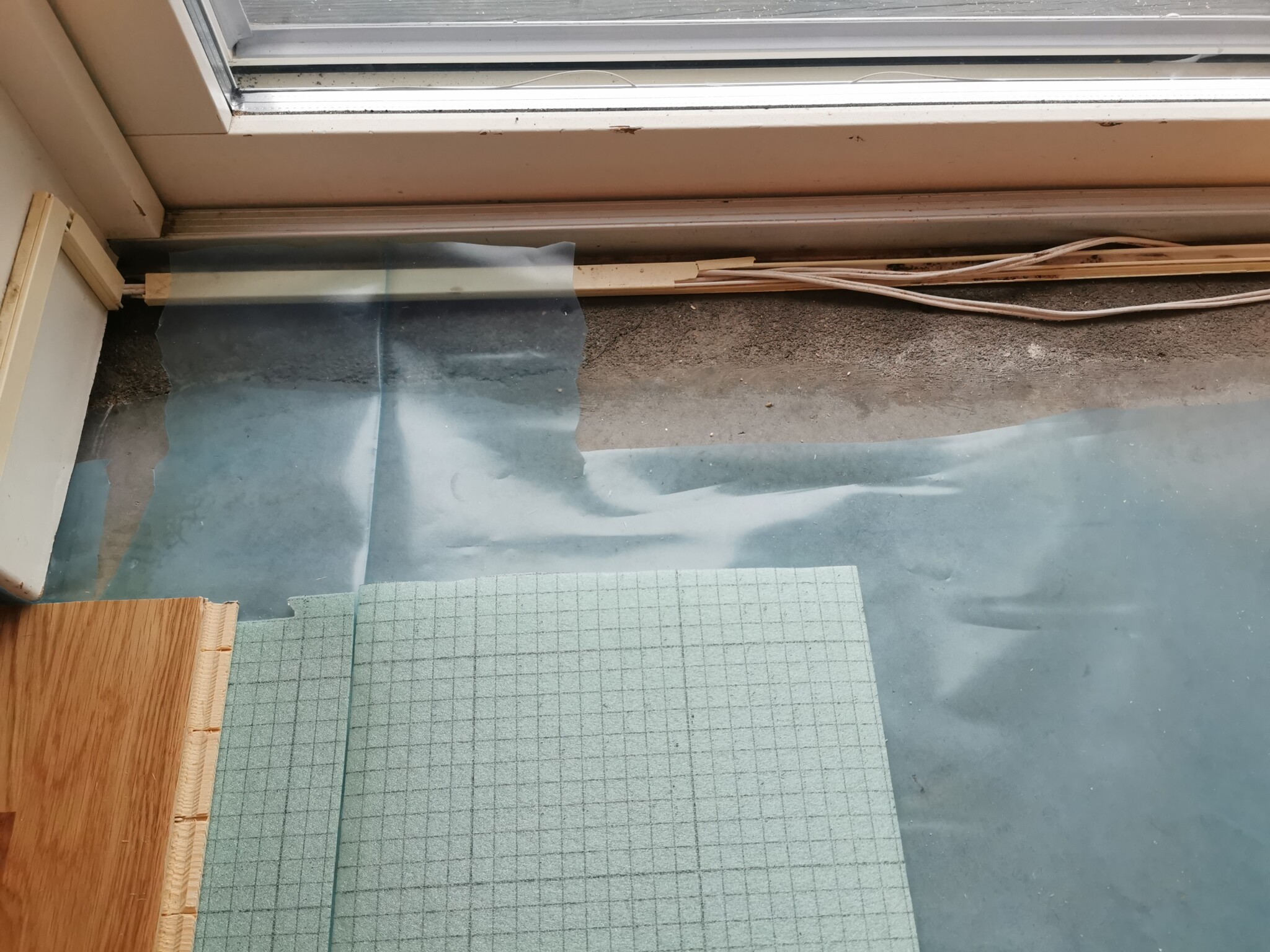

Har sett sånna på hornbach också, men lär bli svårt att anpassa dess mått så att den täcker all yta särskilt mot dörrkarmen så att den inte blir fuktig i nederkant och sväller upp.
Funderar nu på att klippa till exakt yta av golvskyddsplast, med silikon runtom och lägga över den en matta.
Kanke enklare lösning än att bygga upp ca 14mm för vinylen och sen skarvlister. Vet inte ens vinylens klicksystem kommer hålla om den placeras på en så liten yta som 50cmx90cm.

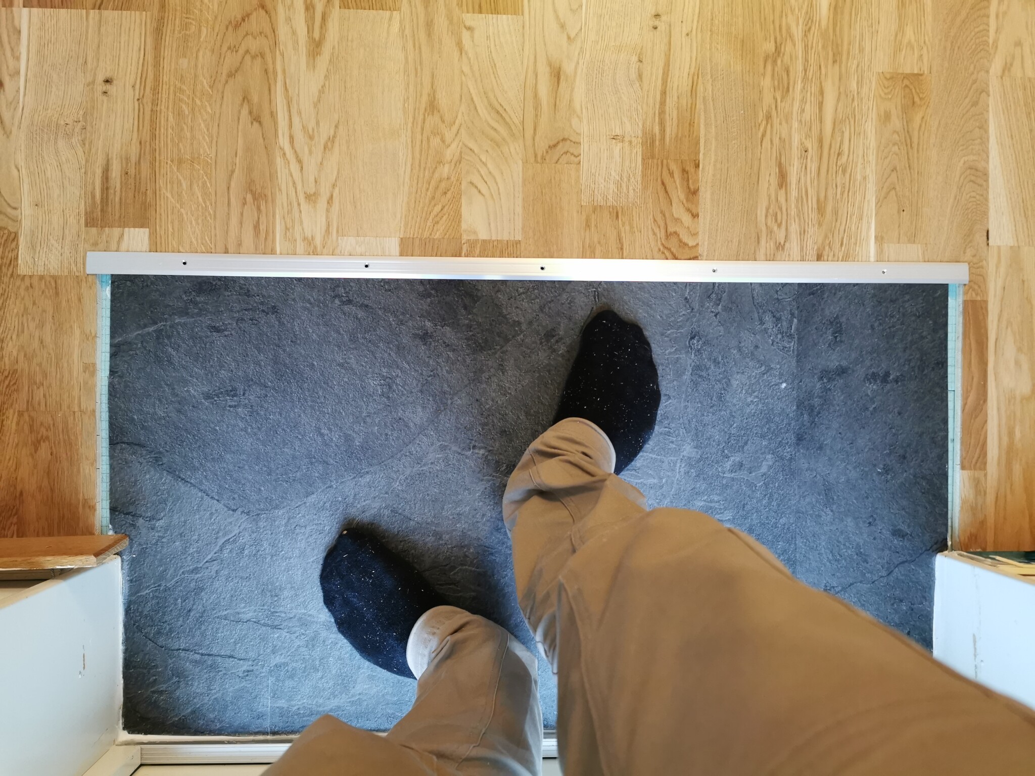

Så här blev det, 52cm vinyl klass 33 på 3st 3mm xps ebisol skivor som är limmade ihop och limmade med avdragbart dubbelhäftande lim mot betongen, tätade runtom med byggtejp. Även tätat med silikon alla glipor runtom, och till sist runt alla hörn ac vinylen. Det är lutning in mot centrum av vinylen både från dörren och från parketten, ca 1 till 2 mm lutning ordnat genom att lägga 2mm underlag på sidan där parketten är, mellan xps skivorna.
Skarvlister återstår.
Bara den här avgränsningen finns så kommer barnen fatta att här ska skorna av.
