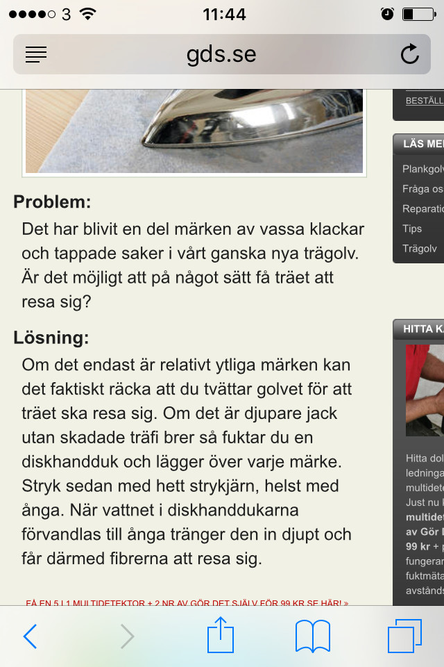

Skärmdump av en artikel på en webbplats som beskriver hur man reparerar märken i trägolv.
Råkade på denna artikel, lite mer så utförligt 😎
