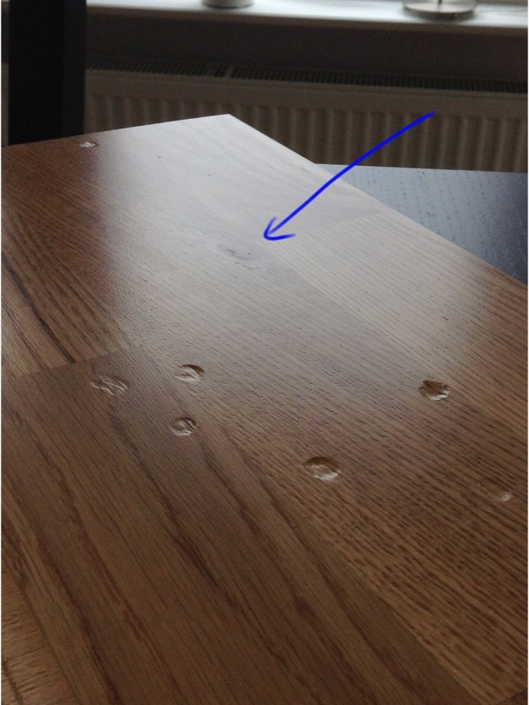

Aldrig hört talas om dankar om märken i golv mer än att en dank (stålkula) kan göra fina märken.
Strykjärnsmetoden borde gå bra så länge träfibrerna inte är avhuggna men ytbehandlingen mår nog inte så bra.
Här är dem tyvärr avhuggna i ena kanten.sinuslinus skrev:
Jag är rädd för att det är för komplicerat att byta en bräda mitt på, så jag vill helst undvika detta. Som sagt var, lösa brädor har jag annars... Men vågar inte plocka upp den. Är det inte 100% jämnt under så är jag lite orolig för att limma dit en ny bräda.Blwrgrl skrev:

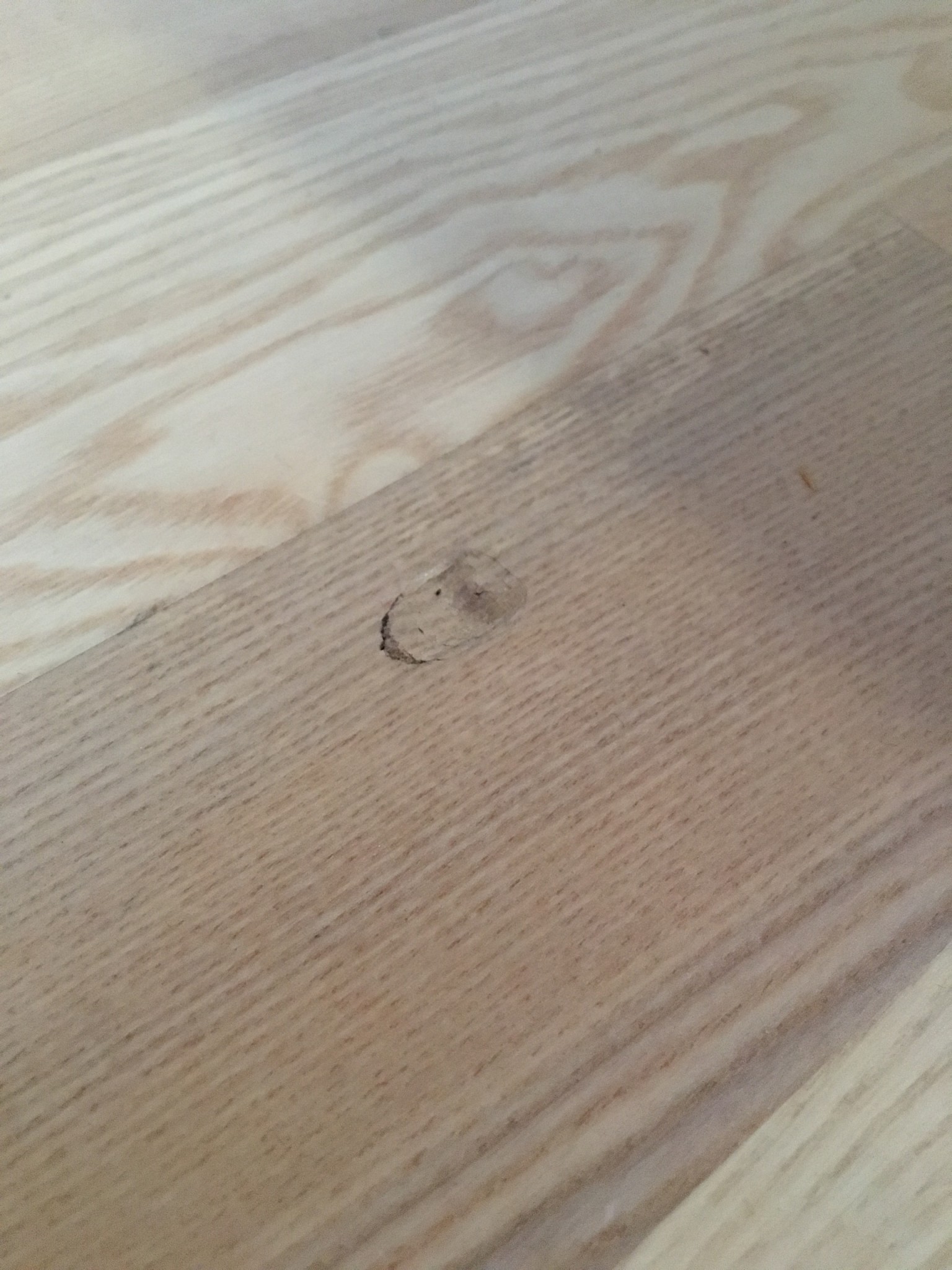

Som referens blir det så här på byggmax askgolv genom att tappa en brödkavel från vinden. Hoppas det hjälper i bevisförningen!Kaliz skrev:Sådär ja! Autentiska dankar...
Det var den enkla biten...[bild]
Golvet var hårdare än jag trodde. Bevisningen visar att brödkaveln är rätt föremål.
Dock krävs det en fallhöjd på minst 1,6-1,7m för en liknande skada. Så misstänksgraden har minskat på dottern och sambon är nu skäligen misstänkt!

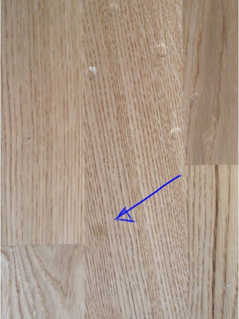

Nuså! Tog det värsta märket i test-biten oh började med vaxmetoden....
Det är lite trickigt att få till färgerna. Speciellt när man är lite färgblind. Även lackens matthet är svår att matcha. Dock blir det sååå mycket bättre. Så jag kommer köra på denna metoden, då fibrerna är lite brutna.
Tack och hej!
Tack och hej!
Ja faktiskt, när väl brädan ligger på golvet, så syns ingenting om man inte vet exakt var den är. Sambon såg inte lagningen. Men som sagt var. På ett oljat golv hade det blivit perfekt. Här är det skitsvårt att få på lacken..men väl godkänt även om man siktade lite högre!
