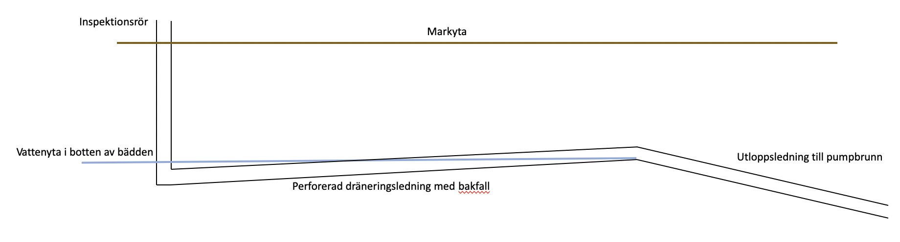

Okej, har mätt med laser i botten på röret jag har vatten och änden där det skall släppas ut och det är 18cm fall till utsläppet så det är ju ok. Frågan är om något påvägen dit är fel?
Jag fiskade upp vatten från röret jag har vatten i och det är ljusbrunt med lite olika kryp och grejer i, sen ser det ut som sand eller något i det också.
Att det står 16cm gör mig fundersam, det är ju något som inte är rätt men vad? entreprenören vill inte göra något förrens det påvisas att de finns något fel..

Claes Sörmland
J JockZon skrev:
Nej men den var rätt. Det jag har vatten i är högre än det som är i brunnen dit de ska rinna. Kanske jag som förklara dåligt.
Jag förstår det som att det är detta som är felet i din anläggning:
Schematisk illustration av marknivå med inspektionsrör, vattennivå, felaktigt bakfall på perforerad dräneringsledning och utloppsledning.
J
Så jag också tror att det kan vara...
Claes Sörmland
Claes Sörmland
Och det är ett fel. Utloppsledningen/Dräneringsledningen ska tillföra syre till bädden underifrån. Det gör den inte om det finns ett bakfall av denna typ. Så jag skulle reklamera det och få bädden åtgärdad så att inget vatten samlas i dräneringsledningen.
Det är troligt,och något man kan upptäcka med filmning (var börjar ledningen bli vattenfylld).
En annan möjlighet är att det är stopp i ledningen, men att materialet över röret är så genomsläppligt att vattnet tar sig ur röret genom hålen som finns i röret för att strömma in i röret på andra sidan stoppet.
Stoppet kan då vara en fysisk propp eller, så har röret gått sönder eller tryckts ihop. Det ser man också vid filmning eller när man försöker spola röret.
