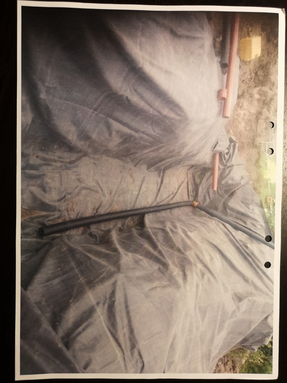

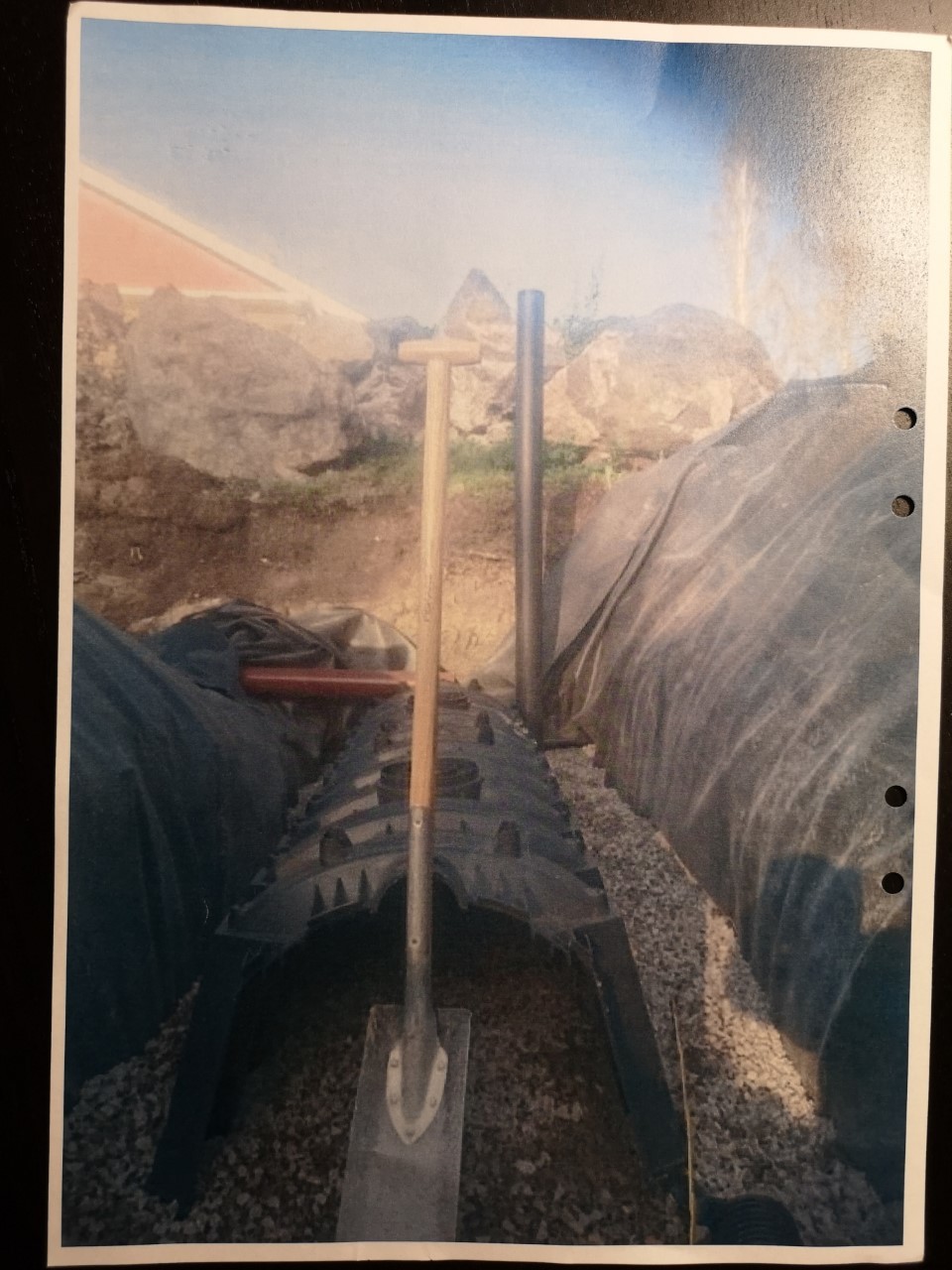

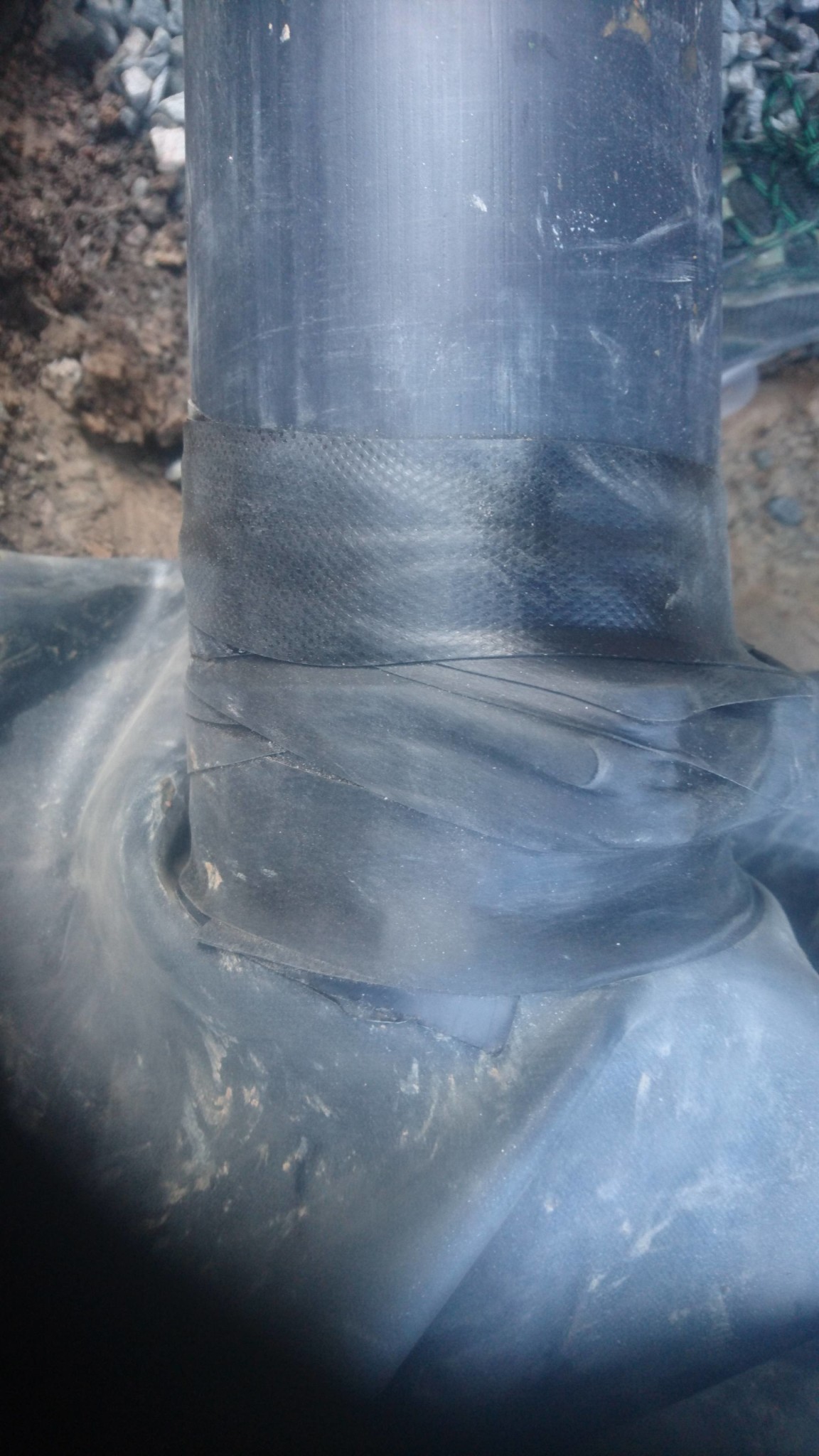

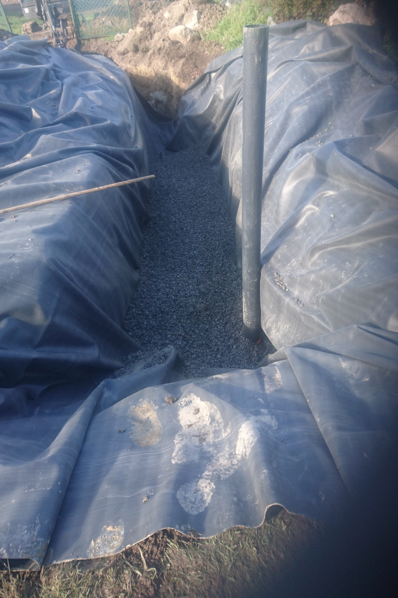

Jag som inte kan mycket tänker mig att det borde gjorts dräneringpga att mark lutar mot bädden. här är de enda bilder som finns. dock är den sista bilden från min bädd de andra 3 är från grannens men samma utförande.
På sista bilden är min markbädd, det svarta röret skall vattnet gå i bort till efter gröna stängslet där samlas vattnet i en brunn som det pumpas ivg ifrån till krondike. och det röret har jag vatten står i.
. Nedgrävd markbädd med synligt svart dräneringsrör, grus och spade, intill stora stenar och grönt staket.
Markbädd med svart rör för vattenavledning och geotextil duken, potentiellt dräneringsproblem.
Visa bilaga 493410 Svart dräneringsrör kopplat till markbädd med synligt vattenstånd och täckmaterial runtomkring.
  • Pågående dräneringsarbete med grusgång och svart dräneringsrör omringade av geotextil.

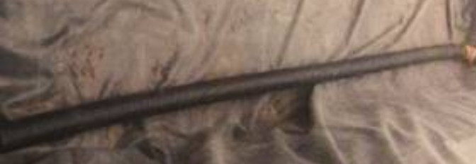

Ja, här är nog röret som det är stopp i:
Ett rör på marken som misstänks vara igensatt av stenmjöl från makadam.
Det kan vara så enkelt att allt stenmjölet från makadamen i bädden har sköljts ned och satt igen röret.

Jag fyllde upp en hink med 5-6 liter vatten och så tippade vi i det i det svarta röret. Efter cirka 30sec så började det rinna på snabbare i brunnen som skall pumpa iväg det rena vattnet till krondike.
Vill även tillägga att det små rinner konstant från min sida ner i brunnen som ska pumpa iväg vattnet. Men det rinner inget från grannes sida.
Jag mätte med tumstock från botten av svarta röret och har en vatten nivå på 16cm vatten. Efter vi tippade i dessa 5-6 liter så står nivån ändå kvar på 16cm.
Kollade även vattnet i svarta röret som är genomskinligt och fint luktar inget. Kollade även vattnet som kommer till brunnen som pumpar iväg och samma där rent och fint luktar inget.

OK, då tror jag vi feldiagnostiserade detta. Jag tror helt enkelt att ditt dräneringsrör har bakfall på kring 16 cm. Det kan bero på att röret felaktigt lades med bakfall eller för att schaktbottnen har sjunkit så att bakfallet har uppstått p g a sättningar. Det sistnämnda kan uppstå om man t ex har grävt schakten för djupt så att schaktbottenen är rörd och sedan har försökt återfylla den för djupa delen.
