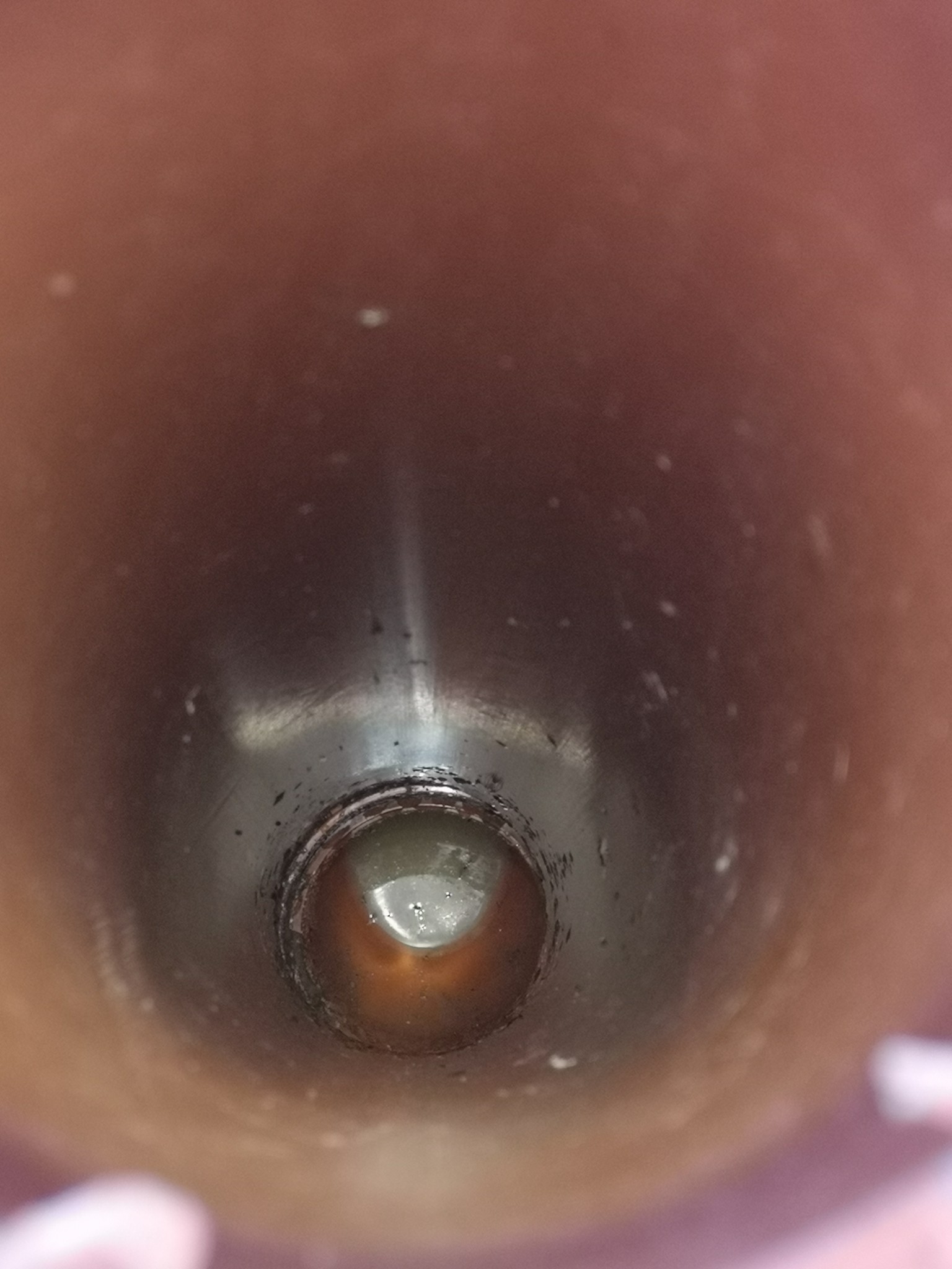

Har en markbädd som ska rena avloppsvattnet, och när jag kollar ner i uppsamlingsröret så står det vatten där. Högsta vatten nivån jag haft har vart 10-15cm från marknivå.
Har även ett avluftningsrör som det är vatten i samt att man ser att det är smutsigt vatten, typ som lervatten. Och detta rör har jag nu upptäckt sitter löst, går att vicka på. Men det värsta var när jag skulle kolla ner om det var vatten där i så kände jag att det skulle gå att dra upp hela röret från marken, det är såpass löst.
Någon som kan avlopp och markbäddar? Systemet är 2.5år gammalt endast..
Bilden är på avluftningen.
  • Inblick i ett mörkt avluftningsrör med stående smutsigt vatten i botten.

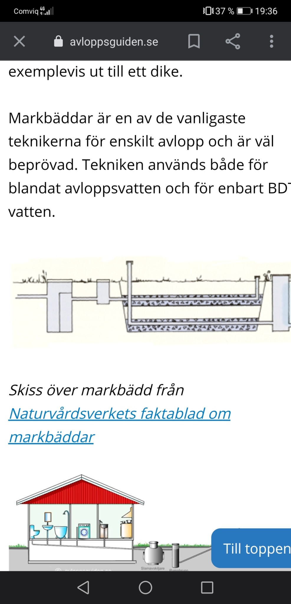

J
Som bilden visar, så ska mitt system vara anlagt som jag har förstått det hela. (dock har jag inte inspektionsbrunnen eller vad den kallas efter reningstanken) I det vänstra röret (på bilden) så stod vatten nästan till marknivå cirka 10-15cm från. Och det står vatten där idag och gjort ett tag.
Det högra röret är det som jag lade in en bild på i första inlägget . Fotot är taget igår..

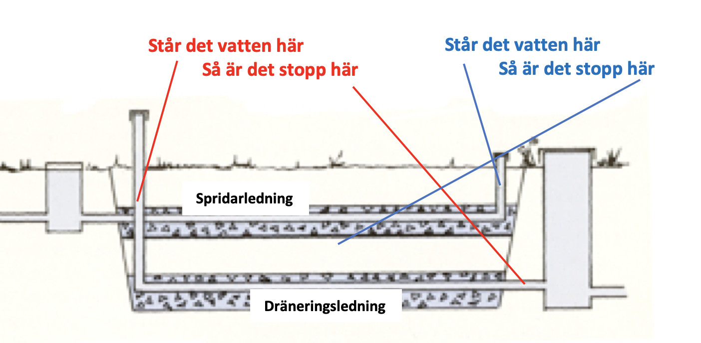

Osäker på om vi pratar förbi varandra. Så här:
Schematisk bild av dräneringssystem med text som markerar var stopp kan uppstå vid vattenansamling.
Undersök den röda situationen först. >Står det vatten i det inspektionsröret så är det ju stopp i dräneringsledningen och det kommer att fyllas på vatten även uppströms.

Röd: det står vatten där ja, men kollar jag i brunnen dit det ska rinna så rinner det vatten konstant. Så det kan inte vara stopp.
Blå: det är även vatten i denna och det är det bilden visar som är i mitt start inlägg.
Så om vi summerar så har jag vatten i bägge rören..

Då måste det vara stopp i dräneringsledningen/utloppet på något sätt så att vattnet inte kommer igenom med tillräckligt högt flöde. Annars kan det inte stå vatten i de röda inspektionsröret. Kanske kollapsad dräneringsledning? Kanske sand/stenmjöl i det? Testa att spola ur dräneringsledningen med högtryck/spolbil via inspektionsledningen.
