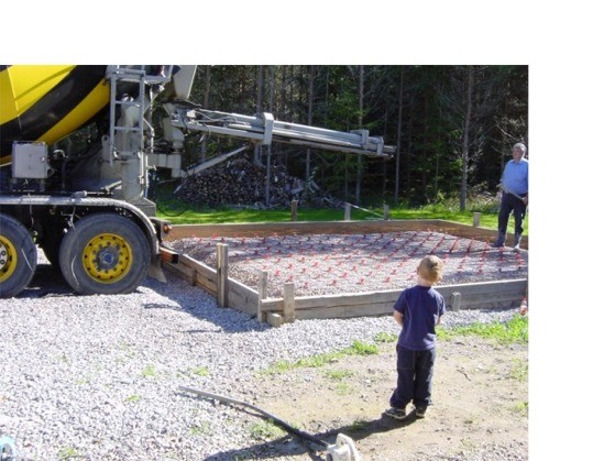

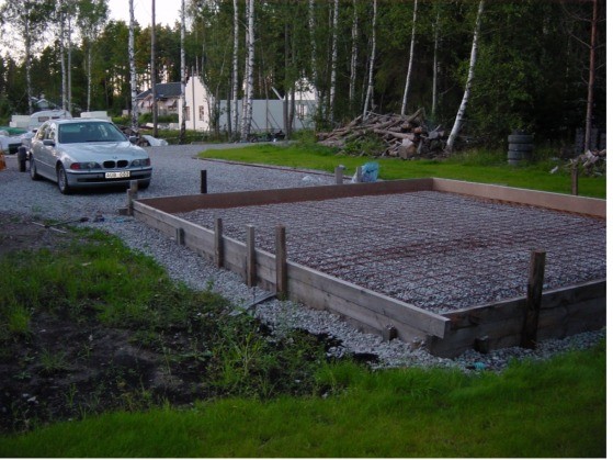

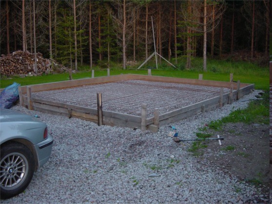

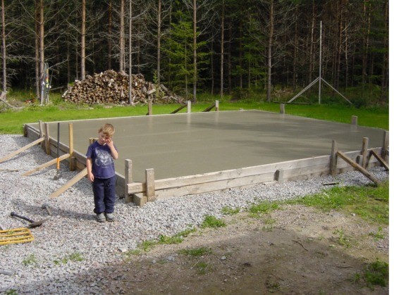

Här kommer lite bilder på gjutningen. Jag gjorde sidorna släta med masonit invändigt
och ingen frigolite när det är ett kallförråd......8 m3 betong gick åt på lite över 42 m2
fler bilder
fler bilder............................ 8-)
Allt för att bilen skulle få vara med på ett hörn ;)
okej en till utan bil..................... 8-)
Jag ser ingen bil ;D ;)
Trevligt med lite bilder!
Hade du en bild på utläggningen av gruset också ?
Robocop:
Första gången jag ser en skottkärra med boggi ;D efterssom det inte är någon bil på din sista bild ;)
I övrigt snyggt bygge
