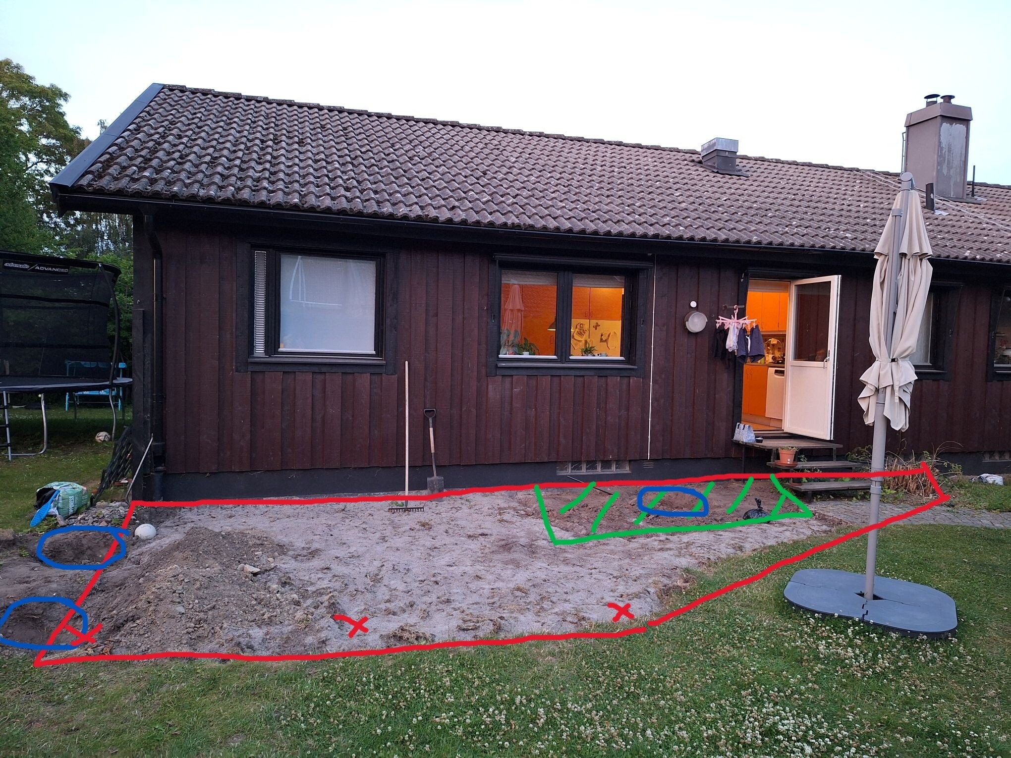

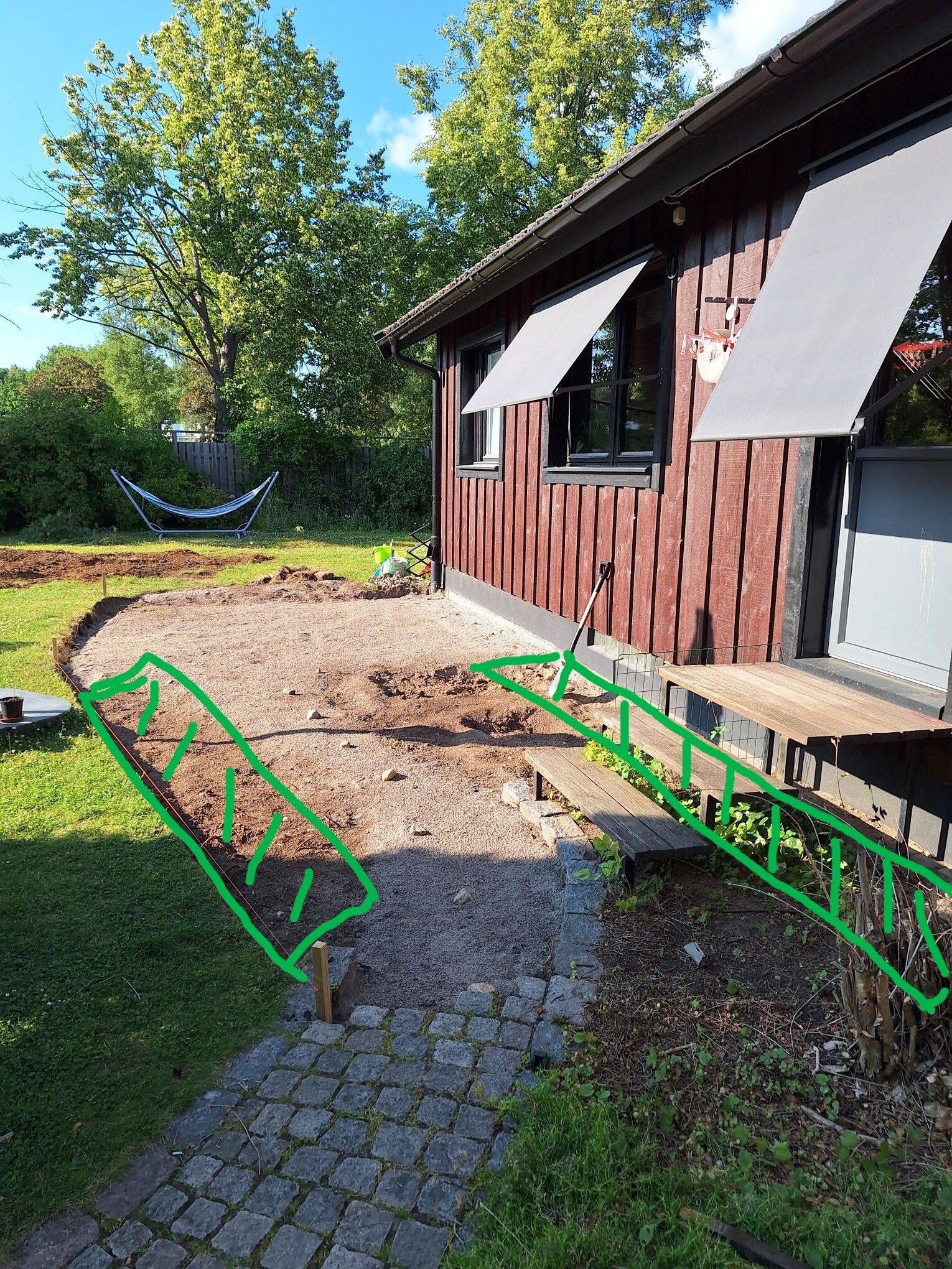

Vi ska bygga en altan på det markerade området och har några frågor om hur marken under altanen borde förberedas. Altanen ska byggas på en yta där det har varit en stenlagd uteplats och gång med smågatsten och därför borde marken vara stum och risken för sättningar liten. Därför har jag tänkt gräva bort och fylla på med ett tunt lager (5 cm?) 4-8 mm makadam för att kunna väga av betongplattorna som reglarna ska ligga på. Altanen ska byggas på betongplattor och en bärlina fäst mot husgrunden. Det ska vara tak över en del av altanen och tre plintar till stolpar till altantaket ska gjutas vid de röda kryssen. Jag hade från början tänkt bygga ett flytande altangolv men blev rekommenderad att fästa det i stolpar och husgrund. Låter allt detta rimligt så här långt? På den grönmarkerade ytan har det varit en rabatt och jag är inte säker på att den ytan är lika stum. Borde jag fylla på med mer makadam på den ytan så att den säkert blir helt stum? Det är tre gropar (markerade med blått) där jag har grävt upp två plintar där det tidigare var ett plank samt en buske. Vad ska jag fylla igen groparna med? Samma jord som var i hålen eller något annat?

Du ska helst ha makadam under punkterna som du ska ha trädäcket på. Så gräva bort jorden där du lägger plattorna. Lättare att väga in plattorna när du har makadam. Jord har en tendens att röra sig när det fryser tex.G Guldlock skrev:Hej!

De ytorna som du är osäker på om dem är packade, kan du låta va om du inte ska ha en bärande punkt på dem. Fylla dem med vad du vill.

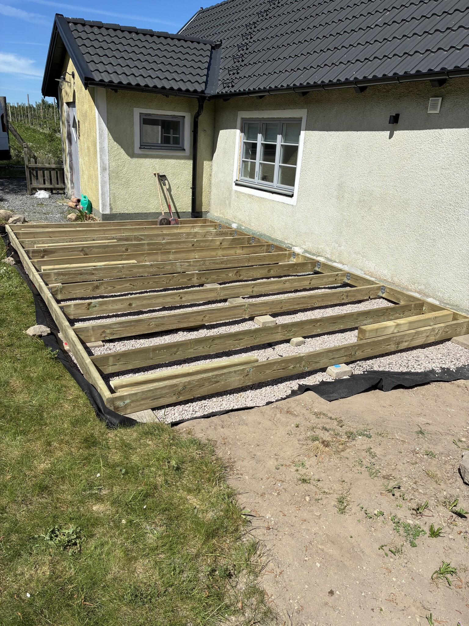

Jag gjorde som på bilden, intill huset har jag grävt bort och lagt makadam. Dels för dränering och för att lägga plattor.
Stödet på mitten grävde jag bort 150-200 mm djupt och fyllde med makadam. Yttre regeln har jag bara grävt bort under plattorna.
Mitt däck är 6x3,6m
Tack för dina råd, de var till stor hjälp! Jag har bestämt mig för att lita på att marken där den gamla stenlagda uteplatsen och gången var håller för att bygga på. Jag bryr mig inte om att gräva och fylla på med grus där rabatten var för där kommer det inte vara några stödpunkter. Det besparar mig mycket arbete så det var ett bra tips. Planen är istället att gräva bort 15-20 cm och fylla på med grus och padda i de grönmarkerade områdena. Det är en relativt liten yta så jag tänker att jag lika gärna kan fylla på med packat grus på hela ytan istället för bara under plattorna.C Chefred skrev:Du ska helst ha makadam under punkterna som du ska ha trädäcket på. Så gräva bort jorden där du lägger plattorna. Lättare att väga in plattorna när du har makadam. Jord har en tendens att röra sig när det fryser tex.

Jag har lagt pallbrickor på alla plattor där reglarna ligger. Hade 2,3,5 och 10 mm pallbrickor. Då kunde jag få det så bra som det går.G Guldlock skrev:Tack för dina råd, de var till stor hjälp! Jag har bestämt mig för att lita på att marken där den gamla stenlagda uteplatsen och gången var håller för att bygga på. Jag bryr mig inte om att gräva och fylla på med grus där rabatten var för där kommer det inte vara några stödpunkter. Det besparar mig mycket arbete så det var ett bra tips. Planen är istället att gräva bort 15-20 cm och fylla på med grus och padda i de grönmarkerade områdena. Det är en relativt liten yta så jag tänker att jag lika gärna kan fylla på med packat grus på hela ytan istället för bara under plattorna.
Har du fäst altanen i huset? Varför eller varför inte?
Först tänkte jag att det bara skulle ligga löst, men det kasade när jag tryckte på det. Så jag lade en bit papp på pallbrickorna närmast regeln, det var där det gled.
Skruvade även klossar mellan regelverk och fasad, så det inte kunde röra sig mot huset.

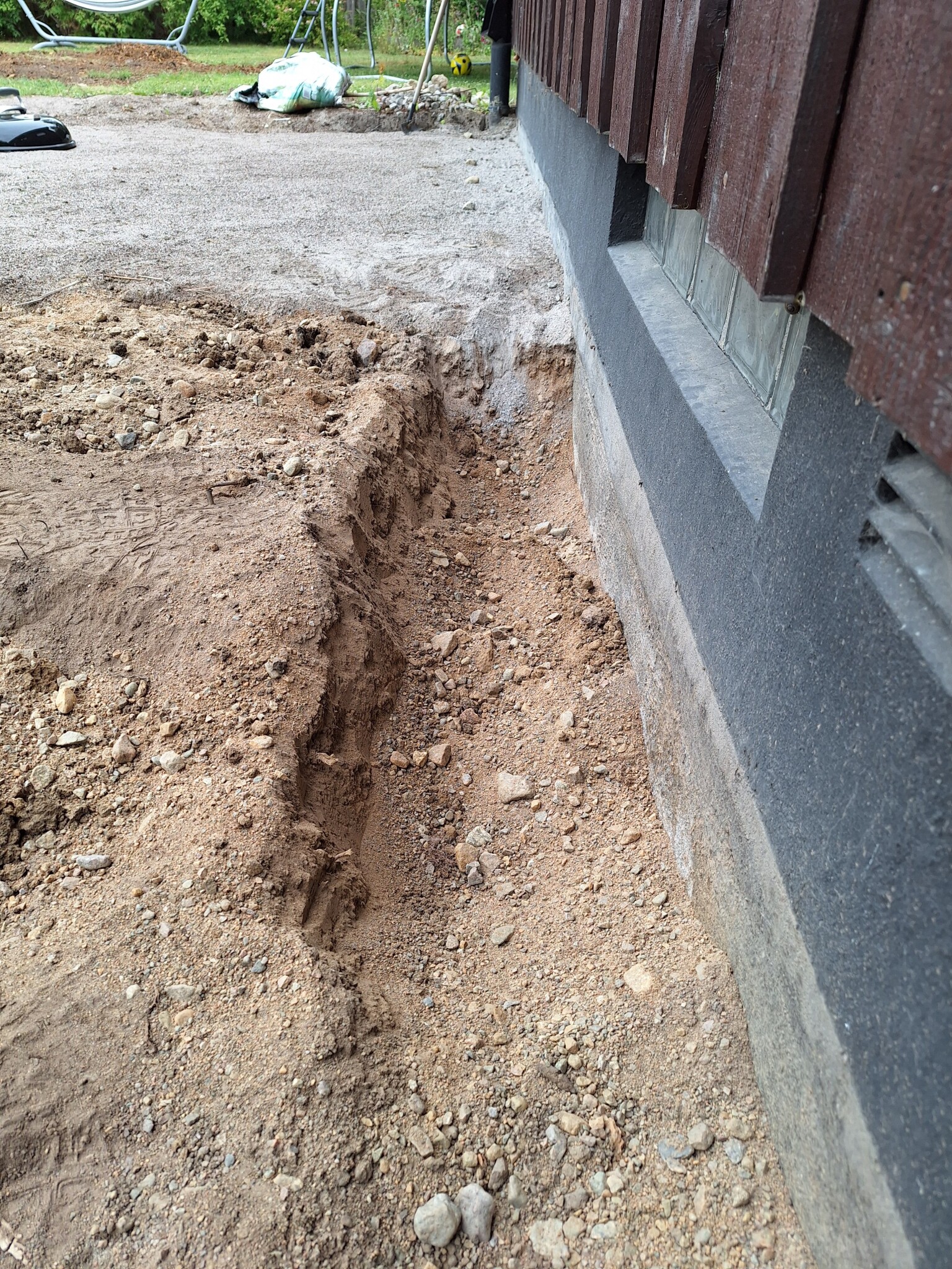

Jag har börjat gräva närmast grunden och där finns en blandning av sand och sten. 40 cm ut från huset är det lerjord. Detta kanske redan är ett bra bärlager? Det har varit två rader smågatsten närmast huset. Är det onödigt att gräva bort detta och fylla på med makadam? Jag kanske bara borde gå över detta med en markvibrator?
