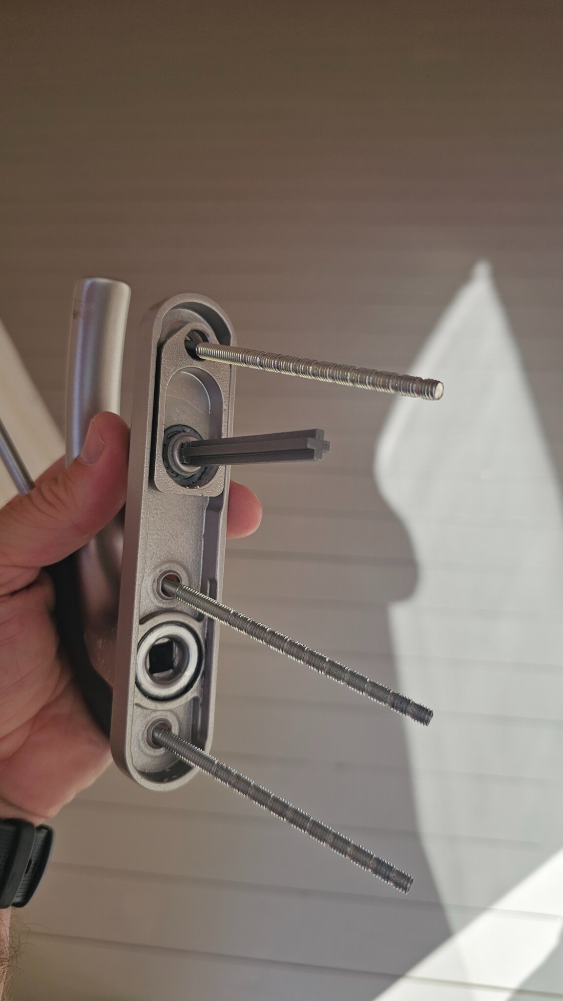

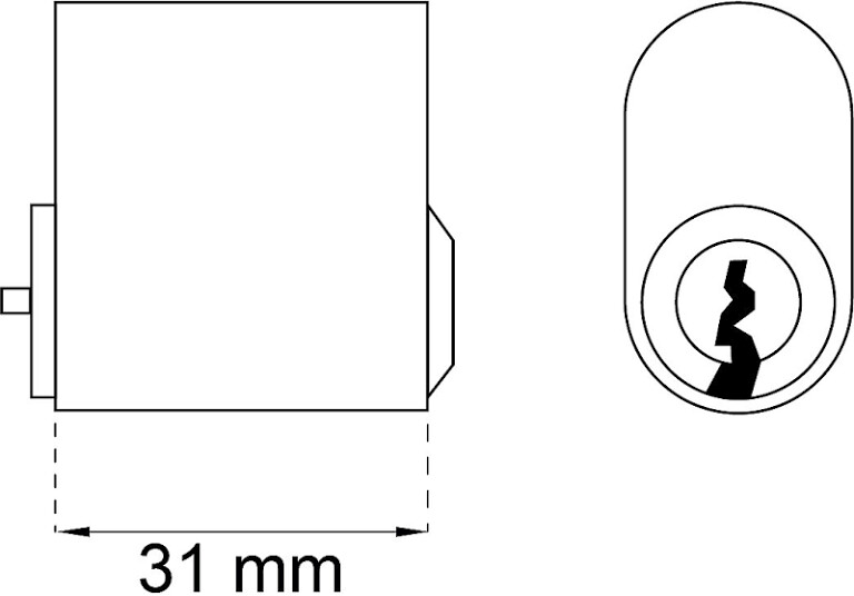

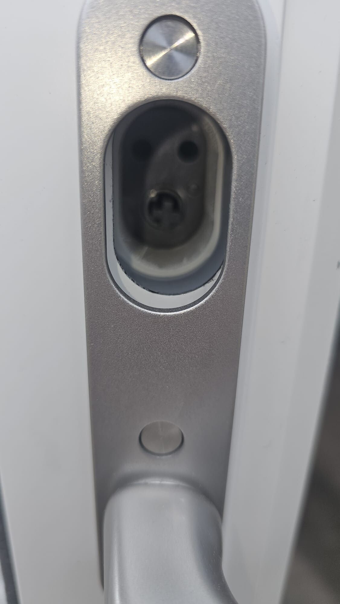

Tjenare har köpt altandörr i aluminium från svenska fönster med låsvred på insidan och jag har tänkt att ha en låsscylinder på utsidan problemet är att i låshusett så sitter det ett kors som går rakt igenom låshuset och jag vet inte hur jag ska få låsscylindern att passa in i detta kors ha några gamla låscylindrar som inte passar. Men i det rekommenderade Assa D1207 låset så kan jag inte se att det ska passa där heller! Har någon aning hur jag ska göra 🤔

Är det inte meningen att den platta medbringaren ska passa i låset i dörren?

Mja , "krysset" sitter fast limmat i vredet

Mja, då har jag inget mer att bidra med, vi får vänta på någon låsmänniska.

Du ska kapa vredpinnen/medbringaren som är för lång meningen är att vredpinnen och låscylinderns medbringare ska mötas i mitten av spanjolettens cylinderroddate.
Du får mäta längden och kapa det sla vara 1mm frigång mellan vredpinnen och cylinders medbringare så de inte vidrör varandra.
Det ska vara lång medbringare på låscylindern samt till det behör i bild så krävs det även cylinderdistans/förlängningsdel, ibland medföljer det som behövs i en påse som levereras med dörren.
