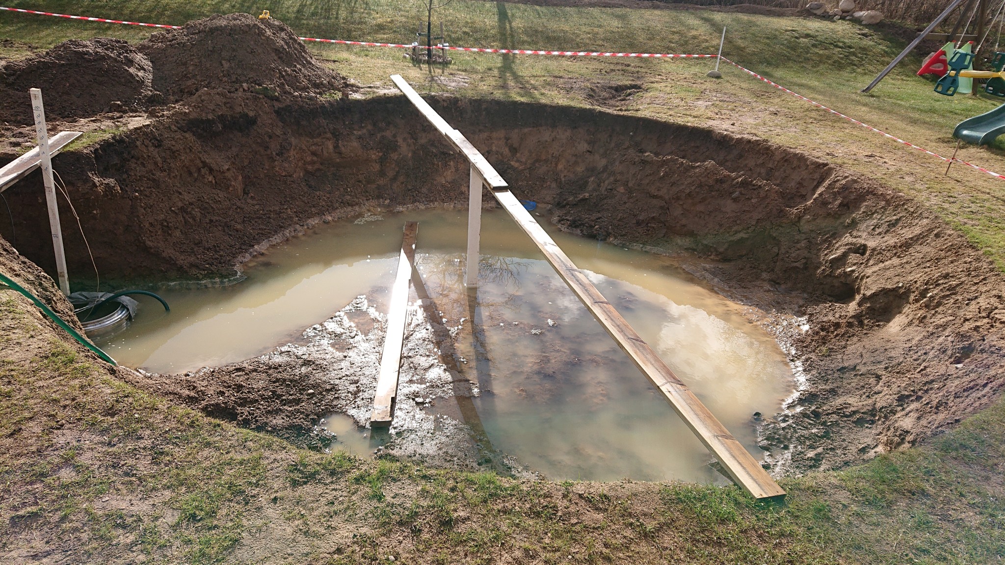

Har ni tips/råd att ge i detta läge?
Denna mängd vatten har jag pumpat bort 3 dagar i rad nu och visst, det var ganska häftigt regn för 3-4 dagar sedan så det skulle kunna vara det som sipprar ut i gropen, men jag är orolig att det är grundvatten. Jag kommer nog inte gräva djupare utan stanna på denna nivå.
Denna nivå är ju inte ett (1) mått heller utan det finns en nivåskillnad som ni kan se på bild.
Hursomhelst, som ni ser är delen närmast i bild inte lika djup som övrigt. Vad är bäst i detta läge:
1) Fortsätta med att gräva jämnt i hela botten och därefter på med makadam, dräneringsrör och padda plant.
2) Sluta gräva, låta nivåskillnaderna vara och fylla upp med makadam, lägga dräneringsrör och padda så det blir plant.
Att dränrör ska vara med fall mot brunnen har jag koll på.

Bild:
  • En utgrävd grop med vattenansamling och nivåskillnader, flankerad av uppgrävd jord och avspärrningstejp.
Gräv ur så att du har en plan schaktbotten, i med dräneringsrören och på med makadam. Paddan kan du skippa då makadamen inte kommer komprimeras och eventuellt kommer även dräneringsrören att lyfta.
Brunnen är bara att kapa i rätt nivå i markhöjd och köpa till ett lock.
Om det är grundvatten så varierar grundvattennivån under året, normalt sett är den rätt hög nu för att minska under sommaren.
EasyCash
Tack för snabbt svar (y)(y)(y)
Så jag ska skippa paddan helt alltså och bara lägga på cellplast på makadamen? Alla poolprojekt jag läst om hittills har inkluderat en padda nämligen... :thinking:
Det finns en tråd om paddning här på byggahus, tror den heter något i stil med "den stora paddningstråden". För att packning av material ska vara någon nytta måste det finnas med 0-fraktion som låser stenarna mot varandra. Det enda som händer när man paddlar makadam är att översta lagret blir lite slätare. Däremot ska ex. 0-18 paddas, om den typen av material behöver beror på vad det är för omgivande massor.
