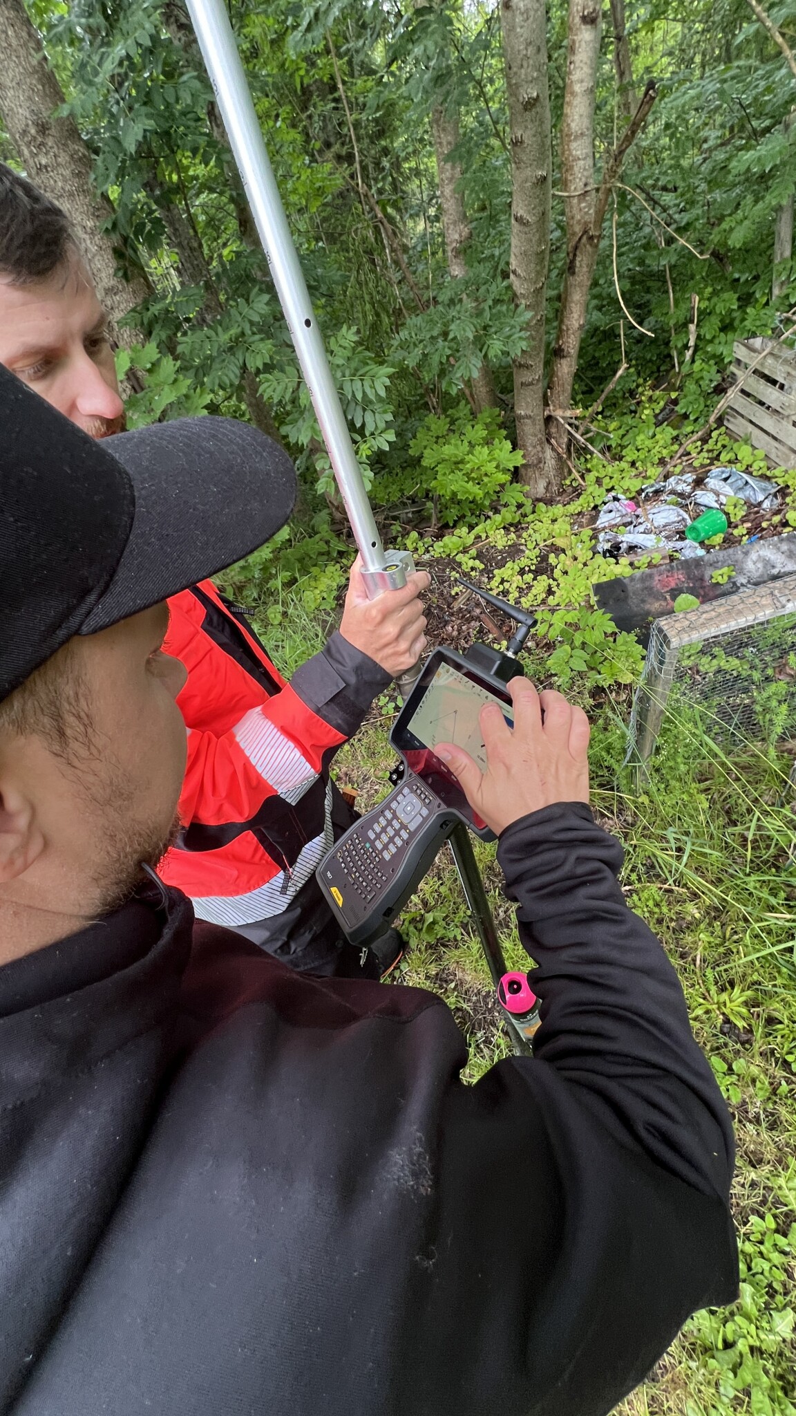

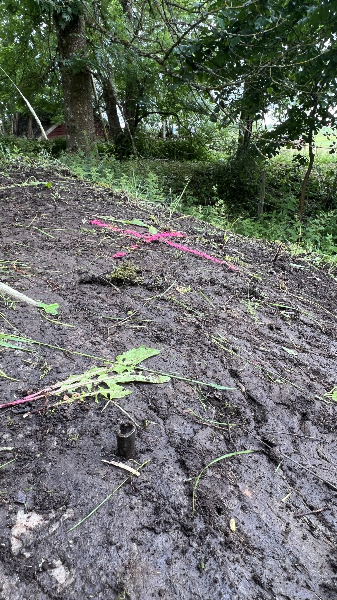

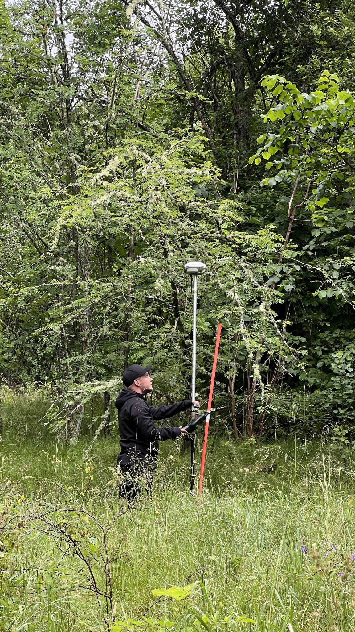

Det blev inget med Lantmäteriet, men idag hade jag ute två väldigt trevliga killar från ett företag som tog typ 800-900 kr/timmen.
De mätte in de två befintliga punkterna och kunde därefter leta efter de två som jag inte hittat.
Lång historia kort - de hittade ena röret och hitta det andra på ett ungefär. Jag kunde själv gräva runt tills jag hittade det sista.
Det tog ungefär en timme, och lite resväg osv. Det går säkert på ett gäng tusenlappar - men långt ifrån Lantmäteriets +30 000.
