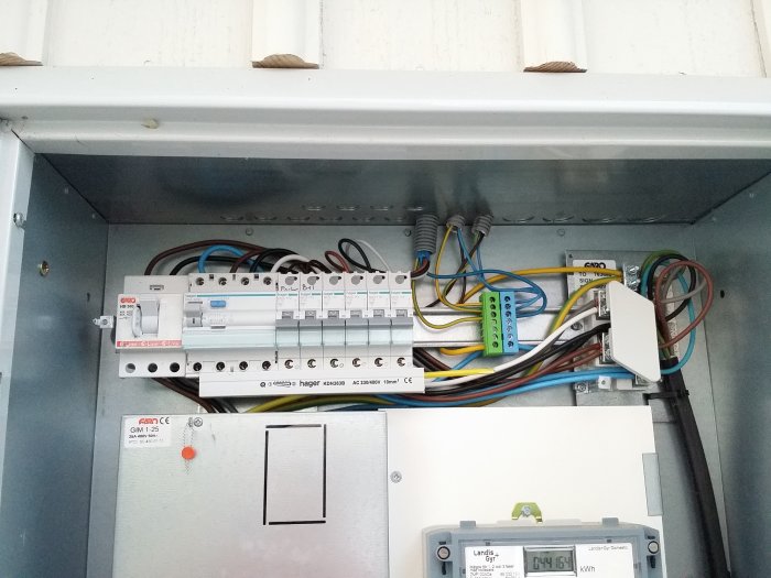

I fasadmästarskåpet kommer elen in, går via huvudsäkringar och elmätare upp till "kundens strömbrytare" som sitter på pos 1-3 längst upp i skåpet (Garo). Ifrån huvudbrytaren går elen parallellt till husets central med 5G6 men även tillbaka till position 4-11 i fasadmätarskåpet där elen fördelas till garaget som fasadmätarskåpet sitter på.
Husets elcentral har vidare undercentral som matas via en personskyddsautomat i husets central.
Vad ska allt heta enl, gamla normen?
Fasadmätarskåp: A1
Den inbyggda centralen till garaget som är en del av fasadmätarskåpet:
Husets elcentral:
Husets undercentral:

I småhusinstallationer får man märka det precis hur som helst, det är enbart till för att anläggningsinnehavaren ska ha ett hum om hur det ser ut.
Eftersom fel 1 är att fasadmätarskåpet använts som gruppfördelning blir det lite knepigare om man vill märka upp det enligt (gamla) standarden, men vi kan ju göra ett försök.
Fasadmätarskåp: mätaren: A
Den inbyggda centralen till garaget som är en del av fasadmätarskåpet: A1
Husets elcentral: A2
Husets undercentral: A2a
