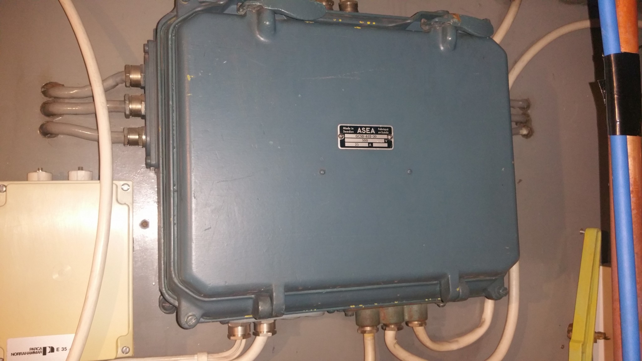

I pannrummet finns en gammal elcentral som jag vill utöka med en till elcentral som är mer modern med DIN-skena. Syftet med detta är att jag vill sätta lite elmätare på grupper. Såhär ser elcentralen ut:
Så min fundering är vilket sätt är lämpligast att dra kabeln eller kablarna? Jag behöver dra fyra kablar som bär fas och en kabel som bär nolla med 2.5 mm2 ledare hade jag tänkt. Alltså 5 ledare totalt men gärna fler.
Hade jag varit lat och struntat i föreskrifter så hade jag bara dragit en trefaskabel med jord. Hade jag istället följt dem så hade jag kört med en kabel som har fyra bruna ledare och en blå, men sådana kablar finns väl inte?
Alternativet är då att dra ett flertal enkelledare i flex VP rör men hur drar man sådant om man vill bibehålla IP klassificeringen och var hittar man förskruvningar som fixar sådant?
Vad säger föreskrifterna om IP certifiering för installation i pannrum? Den där installationen längst till vänster i elcentralen ser inte särskilt vattentät ut.

Tobbe: Ja jag håller med om att det ser skumt ut, vet inte vad det är för något då jag inte har undersökt saken. Jag skulle kunna täta upp med vulktejp. Men i min erfarenhet blir det inte 100% tätt med vulktejp om man inte är duktig på att hantera sådana material. Försökte täta ett vakuumsystem med tejp en gång utan att det blev bra.

Det är ledningar för strömtarfos till belastningsvakten som sitter där bredvid, dvs de i det fallet vanliga SKX och utan några speciella krav på sig därför ok även om det ser lite udda ut. Och i TS ursprungsfråga skulle det kanske bäst passa med en kapsling mot ev flänsöppning i övre högra sidan på den befintliga. Lagd direkt mot på rätt sätt eller med en större lämplig förbindelse där man kan dra de enledare man behöver för mätarna.Tobbe_3 skrev:

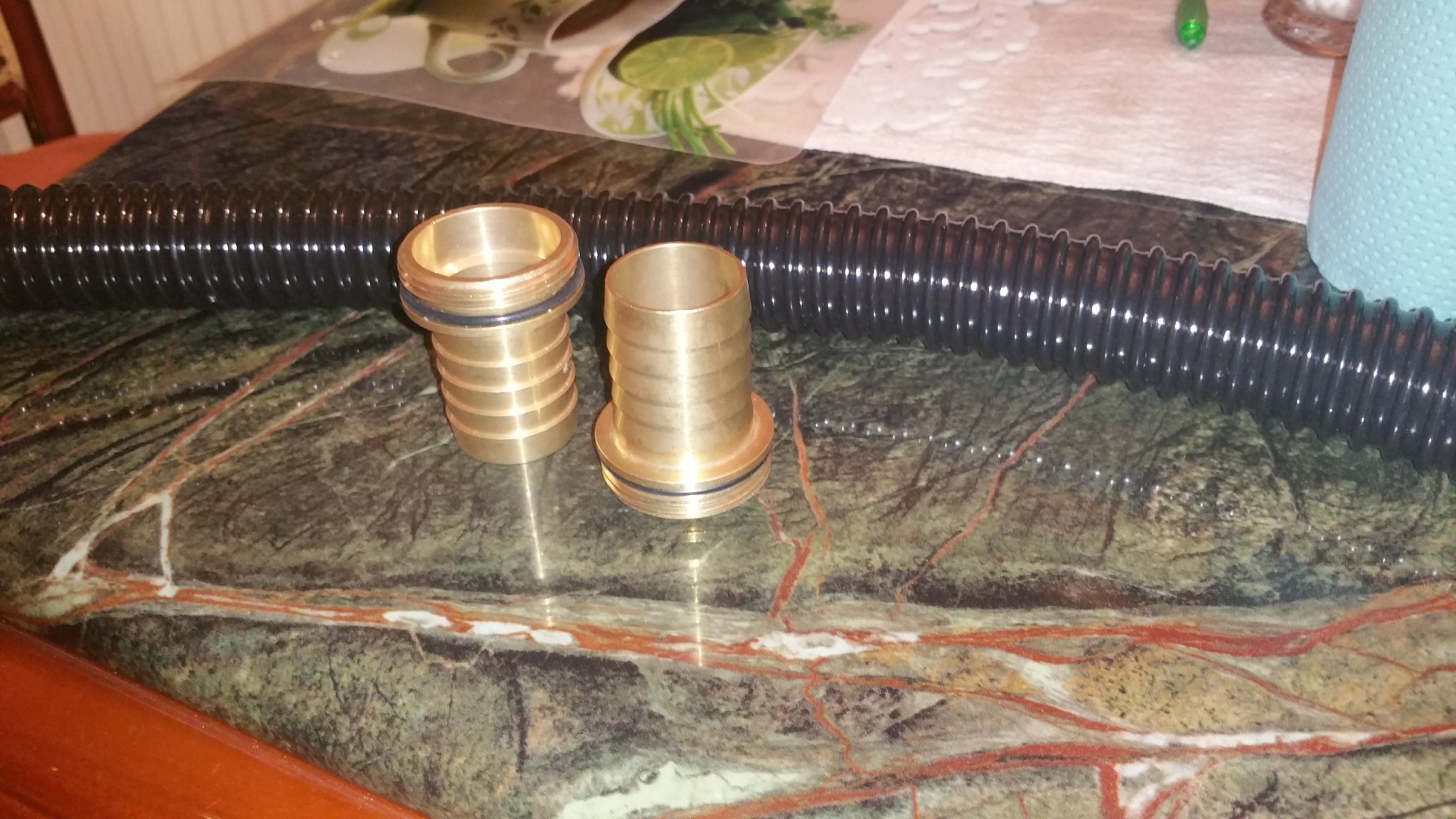

Jag gick in i ett byggvaruhus och hittade följande saker:
Ett 41 mm stort hål skulle behövas för att få dit nipplarna. Är det nån som vet hur man borrar ett sådant hål i lådan så att det blir jämnt och fint så är jag tacksam.
Är det nån som vet var man får tag i passande mutter? Annars får jag väl såga sönder en nippel och ha som mutter.
Det är inte såna delar du ska ha, är inte avsedda för el. Och borra ska du inte göra i den gjutna lådan, skaffa en fläns till den storlek 13 och med de hål du behöver.

Det är väl inga problem att använda dem för el. Det är ju ingen direkt fara att ha FK eller RK i dem och är man paranoid kan man köra med EKK. Elmätarna kommer sitta i en IP68 klassad DIN central.
Men att borra i kapslingen kan vara känsligt.
Om jag vill koppla in flera elmätare så kommer ingångshålen inte räcka till.
Edit: Skall kolla in flänsarna. Det är ju bara det att den nya lådan är i plast.
Man kan givetvis använda vad som helst till detta vissa saker bättre andra sämre, normalt kanske man vill ha det lite fackmässigt och enligt praxis men för all del.
Sitter det inte redan en blindfläns på högersidan? Den kan du ta bort och borra, bearbeta som du vill på ett enklare sätt när den inte sitter monterad.
