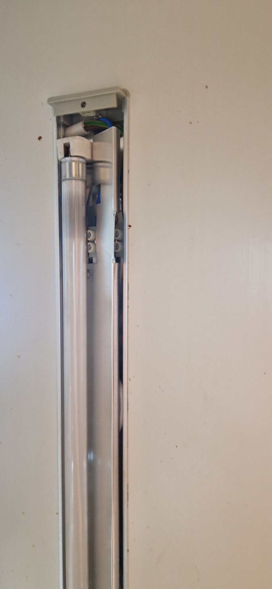

Har ett Marbodal kök ifrån 2012 där det sitter inbyggda lysrörsarmaturer som bänkbelysning i överskåpen. Alla lysrör har gått sönder nu och det verkar som att det inte finns att köpa nya alls dels pga EU regler.
Har pratat med Marbodal och dom säger bara att man får byta hela armaturerna och det kommer kosta över 10000kr plus installation av en elektriker.

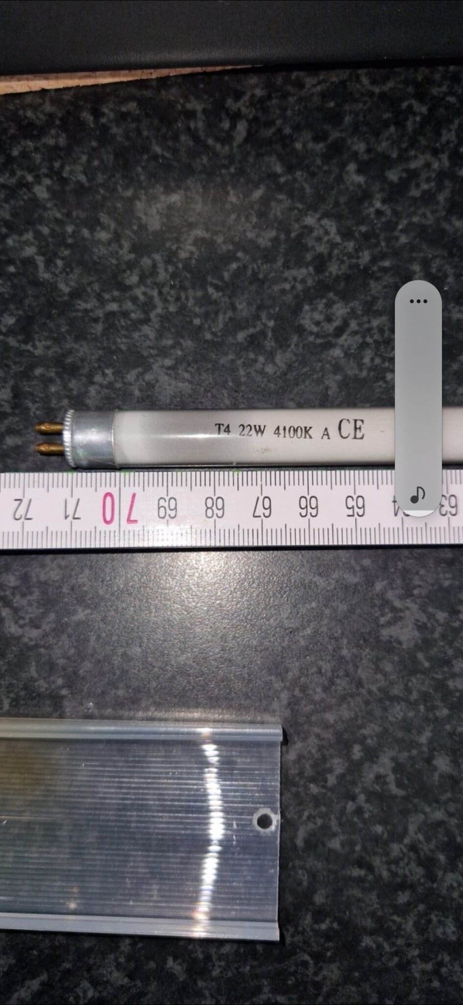

Såklart är det specialmått på lysrören så har inte hittat någon led konverterad lysrör i samma mått.
Någon som har haft samma problem och lyckats lösa det på något relativt billigt och bra sätt?

72cm led rör finns ju lite överallt på internet så jag fattar inte vad som är special? Eller bygga om lite till nåt som finns i affär i Sverige. Eller byta till LED-strip. Omöjligt för oss att säga då du inte visar någon bild på armaturen.

Sockeln ska stämma också.RoTe skrev:
https://www.lamportillallt.se/se/sv/Lampform/Lysrör/T4-Lysrör/c/f-lta-shape-fluorescent-T4
Hittar du några T4 lysrör som är 72cm får du gärna länka till det.RoTe skrev:
Armaturerna är infrästa i överskåpen så lär väl krävas lite ombyggnad isåfall. Kanske är det där de slutar, men ville höra lite här först om det fanns något smidigare alternativ.
Eftersom lysrör inte längre får säljas måste du bygga om hur som helst. Du får titta runt lite vad som blir enklast för just dig. Finns det möjlighet att få genomgång mellan alla armaturer är ju en inbyggd ledstrip najs, finns det inte, ja säg det. Omöjligt utan att se ditt kök skulle jag säga.

Att låta lysrören vara och komplettera med ledtejp bredvid som nämnts. Kan anslutas med stickkontakt i något vägguttag.Nox1989 skrev:
