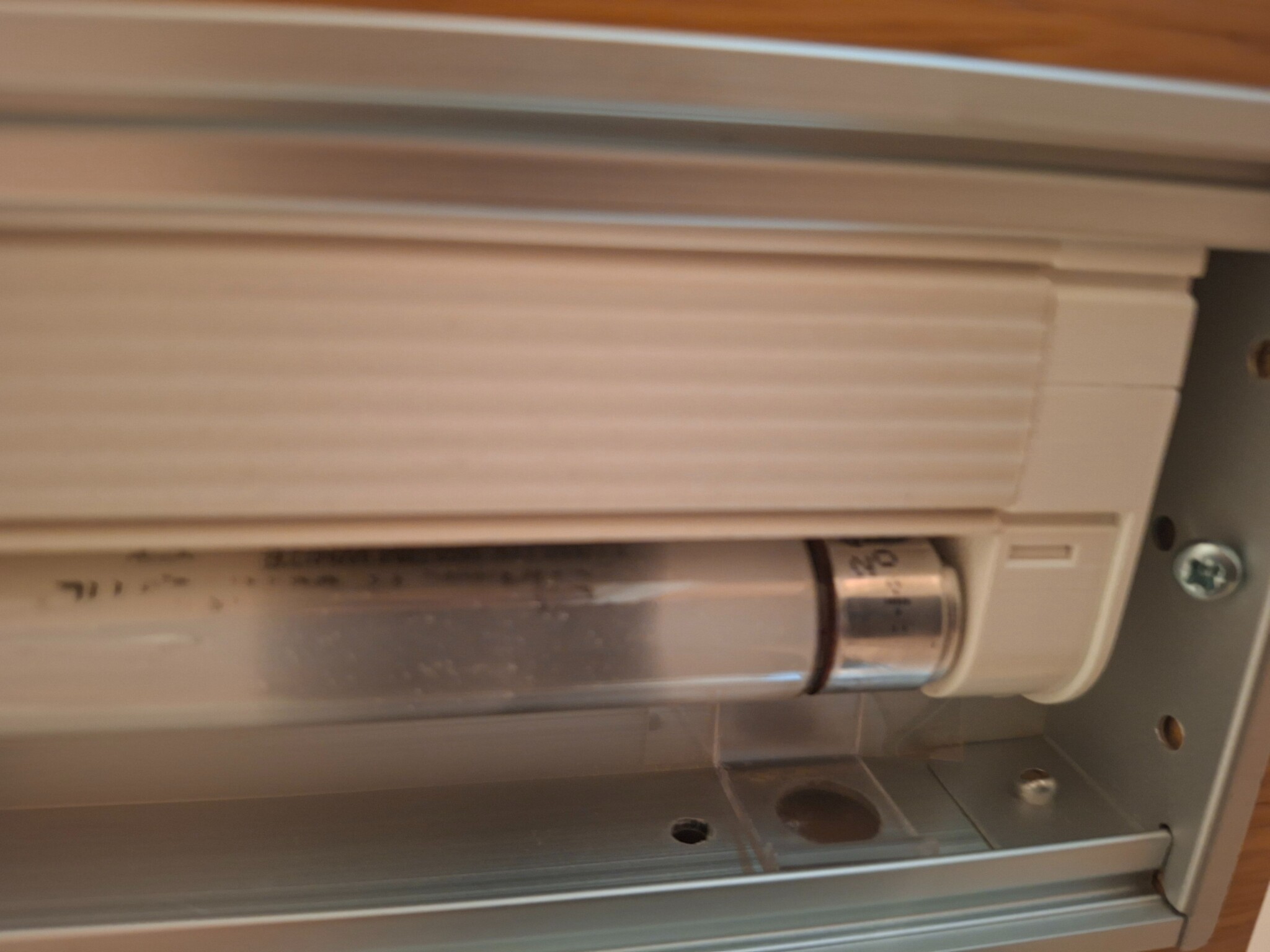

Sitter i ett badrumsskåp från vedum.
Funkar det att pressa fingrarna mot metalldelarna på röret och rotera det med bara friktionen?
Det ska räcka med ett kvarts varv.

Kraftigare tejp på metalldelarna (och röret, det spelar ingen roll)? Dvs sätt en bit av t.ex. silvertejp upp så långt du kan fästa den bakåt-uppåt på röret. Dra sedan i tejpen så att röret roterar. Ingen aning om det funkar men det är nog vad jag skulle testat om det inte går att få grepp om röret.

På enstaka armaturer skall röret inte roteras utan sockeln fjädrar och kan bändas utåt. Kan det vara så i detta fall?

Om det verkligen är hållare som skall roteras kan de kärva. Det finns speciell spray för detta. Inte testat själv, men sett att det finns.

Sådan spray fungerar häpnadsväckande bra. Oftast enda sättet att få bort lysrör som suttit för länge utan att vrida sönder själva lysrörshållarna.

Testade med eltejp, får köpa silvertejp imorgon. Kändes som det kan funka då.

Nej, sockeln fjädrar inte

Ska testa
Det är inte så att du kan skjuta hela armaturen åt sidan. Så hela släpper från skåpet. Ser lika ut som Hafa armatur. Den skjuter man åt sidan typ 1/2cm så släpper den från fästet.

Jag har precis bytt lysrör / konverterat likadant vedum skåp. Plasten i hållaren blir skör så var försiktig.
Dock måste man trycka / nypa HÅRT i lysröret när man roterar det. Ungefär som man rullar en kavel. Mer kraft än man kan ana krävs. Lysröret skall endast roteras.
Använd lysrörsspray annars är det risk att sockeln spricker om du vrider när den sitter fast. Jobbar som elektriker och byter aldrig lysrör utan att spraya först. Har knäckt ett antal socklar så jag vet att det är massa jobb i onödan om de spricker.
Ett spray i varje ände så lossar det lätt när man vrider loss lysrören och man slipper byta sockeln.
