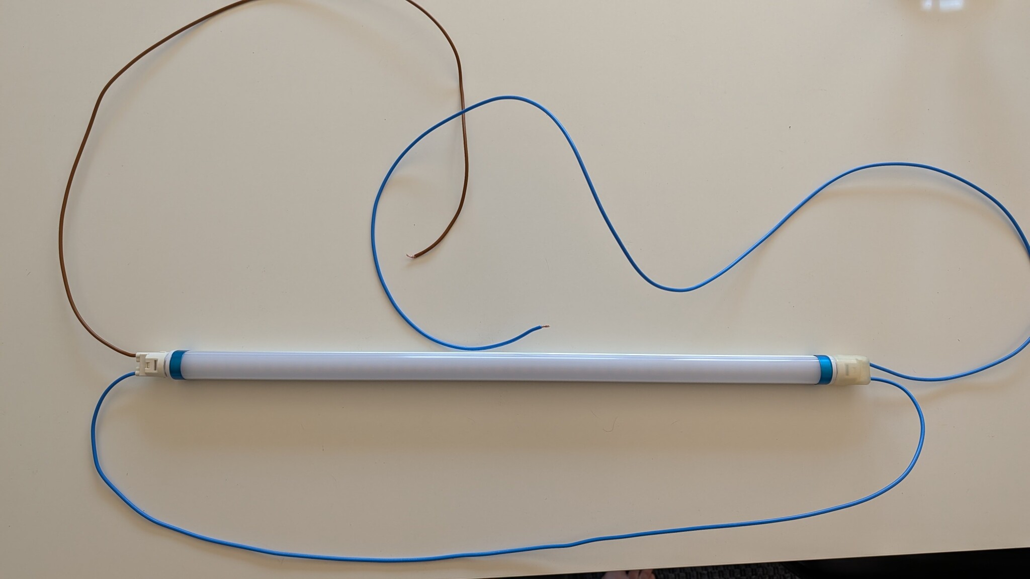

Har likt många en gammal Loevschallspegel med LED drivare som totalt klappat ihop. För att undvika drivdon köpte jag två 230V lysrör: https://ledmegastore.se/dimbara-t5-...75w-led-ror-517-cm-230v-direkt-ombyggnad.html
Genom att titta på tråden här: https://www.byggahus.se/forum/threads/byta-lysror-till-led-230v-direkt.560999/ så gjorde jag koppling som på bilden. Kopplar jag nu in detta så går proppen direkt. Vad är det jag missar? Jag har provat att byta sidor, men samma sak händer. Drivdonet är borttaget, och jag kopplar direkt mot sladden i väggen.
Med spänningsskruvmejsel så ser jag att det är spänning på L (brun).
EDIT: Problem solved. Det är matning genom den. En brun på ena sidan, och en blå på andra, sen lös det f-n i mig. Ingen koppling runt om.

Tack för feedback.
Eftersom det tydligen finns två olika versioner av rör så får man börja med att koppla utan korskopplingstråden.
Lyser det då så är man hemma, annars får man lägga till den extra tråden.
