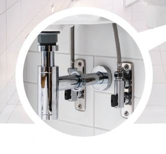

Var hittar man som privatperson Casco's eller Shönox manschett 2 x 20-32 mm cc40?
Har kollat med Hornbach/K-rauta men dom var inte sugna på att ta hem dom (visste inte ens att det fanns). Är det någon som vet eller har en över?
Det är den uppe till höger:

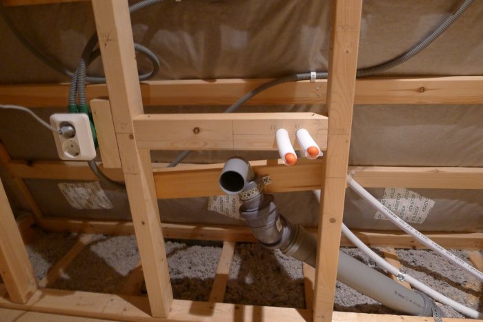

Så att det blir fin rördragning bakom kommoden,
Och varför finns det inte en manschett som är Ø25 utan bara 10-24? Nu verkar det som det fungerar med den ändå men man vill ju gärna följa den rekommenderade dimensionen, känns som att nästan alla tätskikt gjordes före intåget av RIR med Ø25.

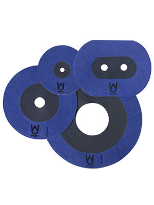

De enda som vekar ha tänkt till är Weber som har en bra mängd manschetter (till och med trippel cc40):
10-28 mm
32-55 mm
75-110 mm
2x24-32 mm
3x24-32 mm

Kör till en riktig renodlad kakelburik sitället så ska du se att do har dubbelmanschetten. Men fet går lika bra att köra med två enkla som man har gjort innan. Manschetterna är så elastiska så att dimensionsmåtten spelar inte så stor roll.

Jag använde Casco tätskikt och körde med två enkelmanschetter vid väggenomföringen som också var cc 40. De överlappade varandra lite.
