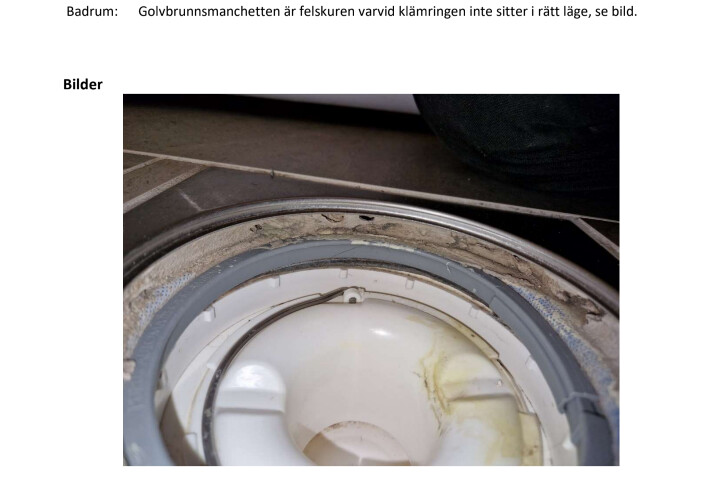

Nu till problemet: man har uppgett att X ska ha utfört renoveringen, men efter en hel del detektivarbete har föreningen nu hittat att det inte verkar vara X. Utan att det är Y som gjort renoveringen, och att de använt en UE som gjort allt grundläggande fram till tätskikt, kakel och inredning. Men vi vet fortfarande inte vem som gjort tätskiktet eller kaklat, och det är inget jag tror att vi kommer få ur säljarna heller. Det skulle kunna vara X som gjort tätskiktet, men inget vi kan bekräfta idag. Jag har bett Firma Y att försöka kolla upp detta åt oss, eftersom vi i så fall kan kontakta den som utfört arbetet och be dem åtgärda, renoveringen är trots allt 9 år gammal.
Jag har bifogat en bild på den golvbrunn som ser värst ut.
Har någon tips på vad vi kan göra, eller vad som är bästa sättet att lösa (eller inte lösa) det här? Tacksam för alla svar och all hjälp vi kan få, även konstruktiv kritik kring att jag (kanske inte borde ha) godkänt besiktningen.

Det är inte säkert att det går att åtgärda att det är felskuret utan att riskera ändå allvarligare problem. Men det har trots allt varit så i 9 år utan att orsaka en vattenskada. Om du själv bara håller rent i golvbrunnen så att vattnet inte stiger till i närheten av klämringen så är det rätt osannolikt att det blir någon vattenskada framöver.
Om du vill hålla nere risken ytterligare så är det bättre att använda en duschkabin eller ett badkar så att vattnet går ner direkt i brunnen utan att rinna över klämringen.

Mitt problem är att det känns som en överhängande risk att vattnet kan/kommer att stiga upp till klämringen när det sitter ett badkar ovanför. Enligt besiktningsmannen kommer vattnet då att leta sig in under manschetten som sticker ut. Är det inte viktigt att faktiskt åtgärda detta?
Frågan är också vilka konsekvenser det skulle kunna få för oss som ägare om det uppstår fuktskador eller en vattenläcka som tar sig igenom. Kan man i så fall hänvisa till att vi gjorde en besiktning och visste att tätskiktet runt golvbrunnen inte var 100 %, men ändå inte åtgärdade problemet, och att det därför kan påverka möjligheten att få ersättning från försäkringen?
Det här är såklart värsta tänkbara scenario, men är det helt orimligt att vilja få detta ordentligt åtgärdat? Och att det därför är värt att försöka få tag på den hantverkare som utförde tätskiktet, eller försöka komma överens om en lösning med nuvarande ägare, särskilt om det inte går att bevisa vem som gjort arbetet, om man inte får tag på personen, eller om det rent av var ett svartjobb.

Det har ju inte blivit någon vattenskada på drygt 9 år. För mig låter det som liten risk om man håller golvbrunnen ren så att vattnet inte stiger upp till klämringen.S SVPH skrev:
Om det blir en vattenskada pga. detta, kommer försäkringsbolaget konstatera att badrummet inte är gjort enligt branschreglerna och då vilja betala mindre. Det har inte med att göra om ni vet om det eller inte.S SVPH skrev:Frågan är också vilka konsekvenser det skulle kunna få för oss som ägare om det uppstår fuktskador eller en vattenläcka som tar sig igenom. Kan man i så fall hänvisa till att vi gjorde en besiktning och visste att tätskiktet runt golvbrunnen inte var 100 %, men ändå inte åtgärdade problemet, och att det därför kan påverka möjligheten att få ersättning från försäkringen?
Enligt normal försäkringspraxis får man inte någon ersättning för den del som har gått sönder, i detta fall då hela rummets tätskikt och kakel/klinker.

Enligt bilden ser det ser ut som klämringen har hoppat ur sitt läge. Det kan vara en skugga, men det ser ut som brunsmanchetten ligger an brunnsflänsen under klämringen. Om det stämmer så borde det bara vara till att trycka tillbaka klämringen igen så den den hamnar i rätt läge. OBS. Använd inga vassa eller spetsiga verktyg som stämmorna eller skruvmejslar, det kan skada klämring och brunsmanchett.Q qaragonic skrev:
Finns det fler bilder att tillgå så är det tacksamt om de bifogas så man kan se detaljerna.

Bilden är lite för liten för att man säkert skall se vad som är problemet.S SVPH skrev:
Men jag tycker det ser ut som manchetten tittar ut lite under klämringen. I så fall ett extremt vanligt fel, men fel.
Funktionen som det skall fungera är att manschetten är en gummiduk som är limmad runt brunnen. när den monteras skall det skäras ett hål i den och man trycker ned klämringen som klämmer fast duken mot insidan av brunnen. Hålet i duken skall då vara lagom stort så att duken kläms just mellan klämringen och den svagt koniska insidan av brunnen. Manchetten skall "ta slut" precis i nederkanten mellan ringen och brunnsväggen. Den skall inte nå in under ringens undersida. OM den går under ringen så kan inte ringen tryckas ända ned i sitt säte. Och därmed blir inte trycket mot duken lika högt som om ringen kommer ända ned.
Tätningen ligger helt i detta tryck. Vatten som når upp till klämringen i brunnen kommer att kunna komma in mellan manchetten och brunnens sida om den är löst tryckt.
Detta är som sagt ett väldigt vanligt fusk. Många plattsättare har haft som princip att skära hålet på frihand, och det blir fel. Vissa har uttryckt att den skärmall som brunnstillverkarna säljer är en alltför dyr investering (100 - 200 kr). Använder man mallen blior det "alltid" rätt.
I praktiken är brunnen oftast tät även med detta fel. Det är tänkbart att detta kan ge en vattenskada, och man får i så fall problem med försäkringsbolaget. Men risken är väldigt liten, felet är som sagt väldigt vanligt.
Man kan i förebyggande syfte se till att hålla golvbrunenn ren, blir det halvstopp av hår osv. i brunnen så stiger nivån i brunnen. OM det finns en otäthet så kanske det släpps ut ex. en bråkdels milliter vatten vid varje bad/dusch, ger inget problem. Men om det står vatten 30 mm ovan otätheten så kan det vattentrycket öka den läckta volymen med en faktor 10 - 100, och DÅ blir det problem.
Men som sagt bilden är otydlig, kan vara värre problem än detta vanliga problem.

Gällande felet, om det står ett badkar ovanför med rör ner i golvbrunnen så har jag svårt att se att det finns någon större risk. Badrummet har ändå stått i 9 år utan problem?
Manchetten syns ju under klämringen , vad är fel menar du? Efter 9 år är det ingen som gör någonting.S SVPH skrev:Hej alla,

Klämringen ligger på fel håll är det enda jag kan se, skulle bara trycka till den.E Elgrossen skrev:Enligt bilden ser det ser ut som klämringen har hoppat ur sitt läge. Det kan vara en skugga, men det ser ut som brunsmanchetten ligger an brunnsflänsen under klämringen. Om det stämmer så borde det bara vara till att trycka tillbaka klämringen igen så den den hamnar i rätt läge. OBS. Använd inga vassa eller spetsiga verktyg som stämmorna eller skruvmejslar, det kan skada klämring och brunsmanchett.

Är det bara glipa i ena kanten, eller runt hela? Av bilden att döma så ser det ju utsom att det borde gå att trycka dit den bara..S SVPH skrev:Hej alla,
