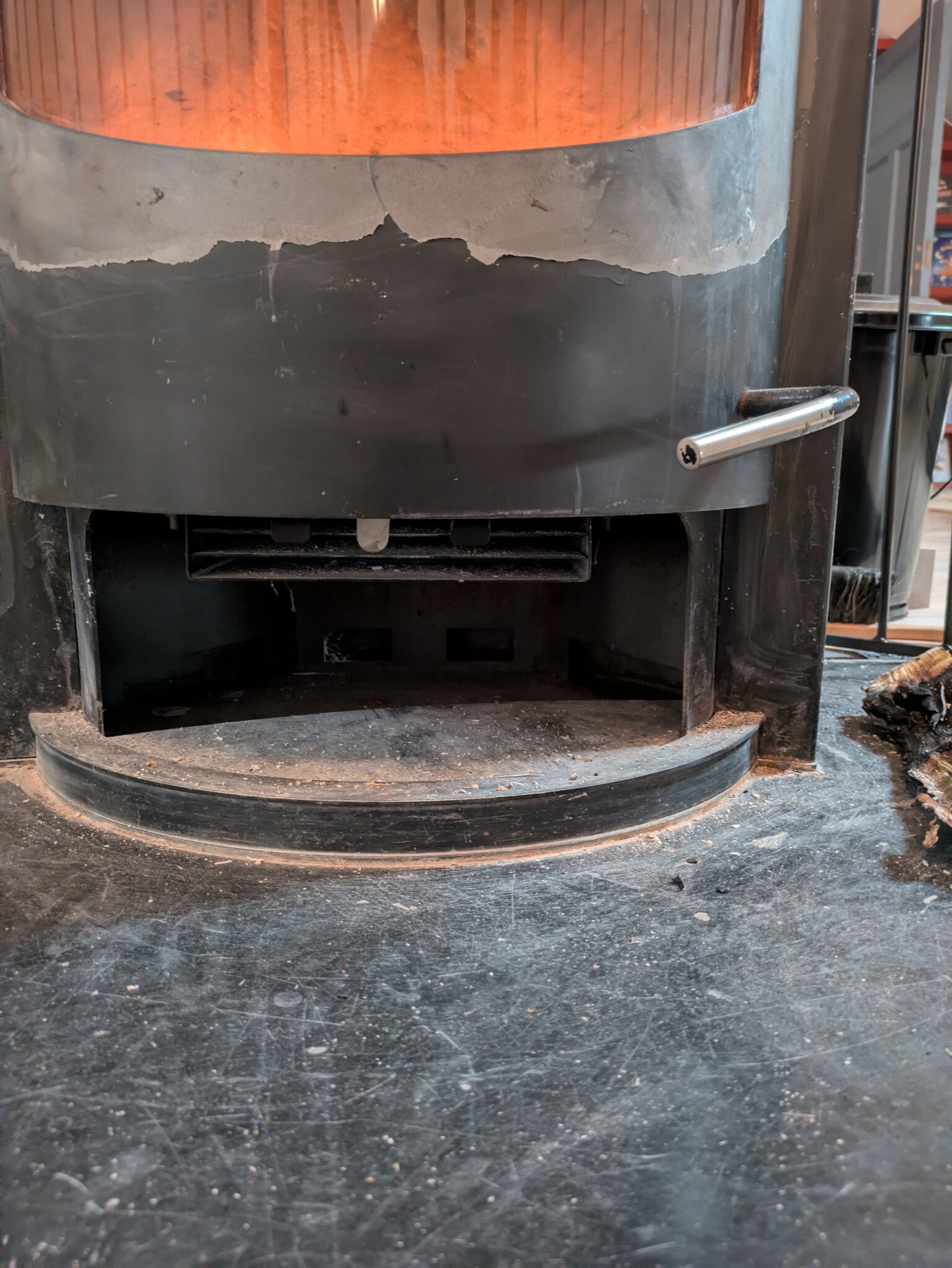

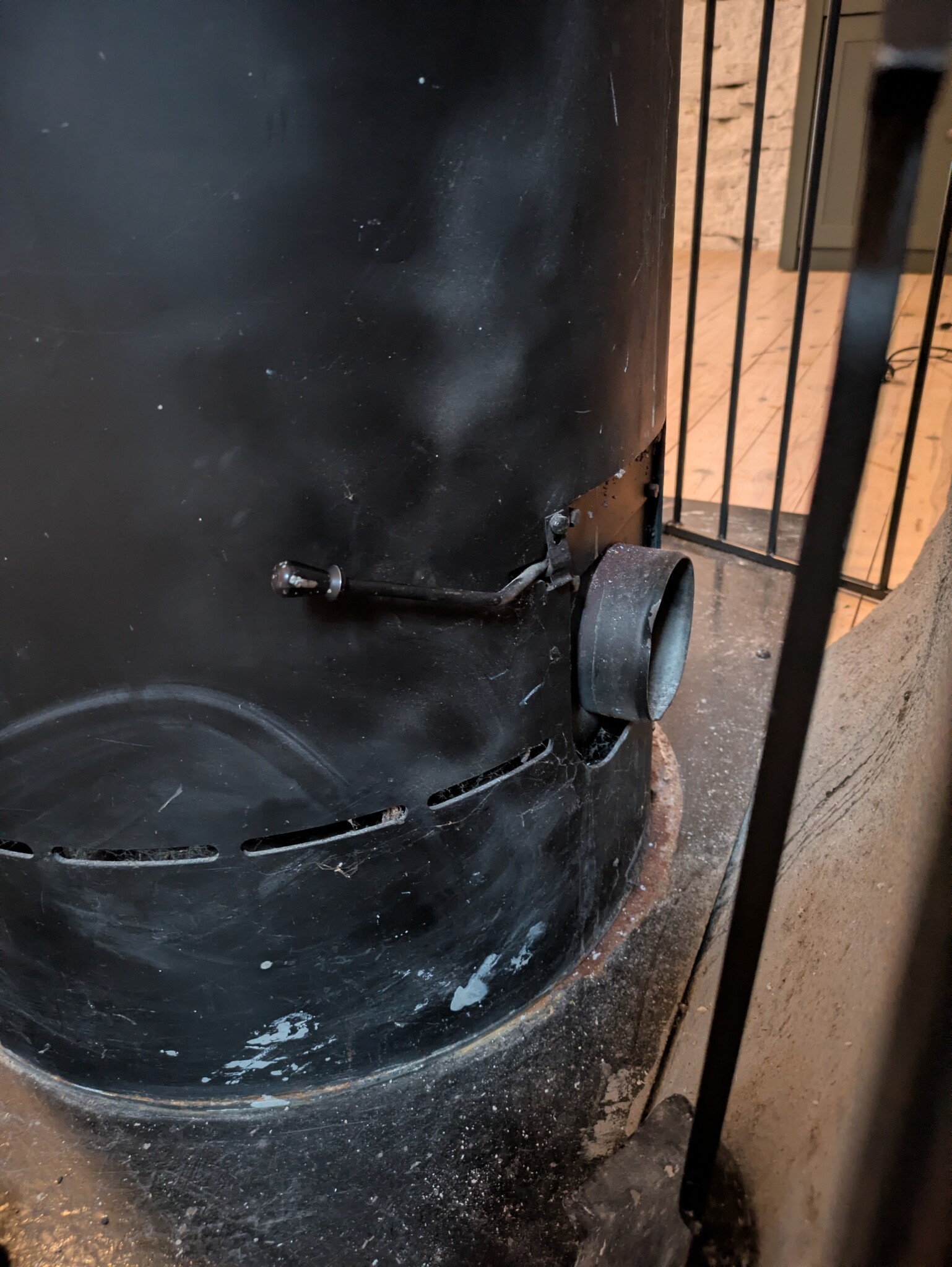

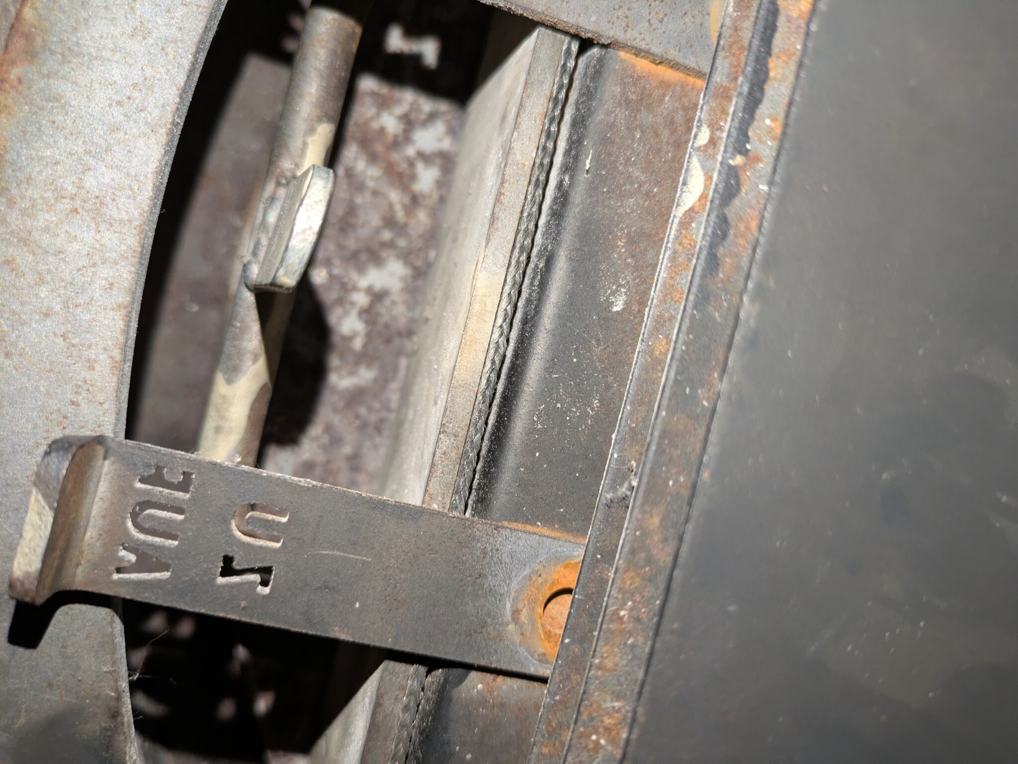

Hej. Håller på att lära känna denna kaminen men får inte riktigt ihop hur jag ska använda spjällen. Vid asklådan finns det ett spjäll åt vänster som man drar in och ut. Jag är med på hur det fungerar, hur jag öppnar och stänger det. Det är däremot en likadan dragspak på höger sida om asklådan och den verkar inte påverka någonting, oberoende av läge. Känner jag längst in där den vänstra öppnar respektive stänger sig så känner jag öppningen, men på höger sida så kan jag ej känna någonting.
Bakom kaminen sitter vad jag antar är en tilluftskanal som jag kan stänga/öppna med ett vridspjäll. Vid öppet läge är det fullt drag och stängt ett mindre men befintligt drag.
Min fråga är hur ska dessa manövreras? Vad gör det bakre respektive undre spjällen för olika nytta? Jag testar mig fram med olika lägen men skulle gärna veta rakt av hur och vilka jag ska använda.

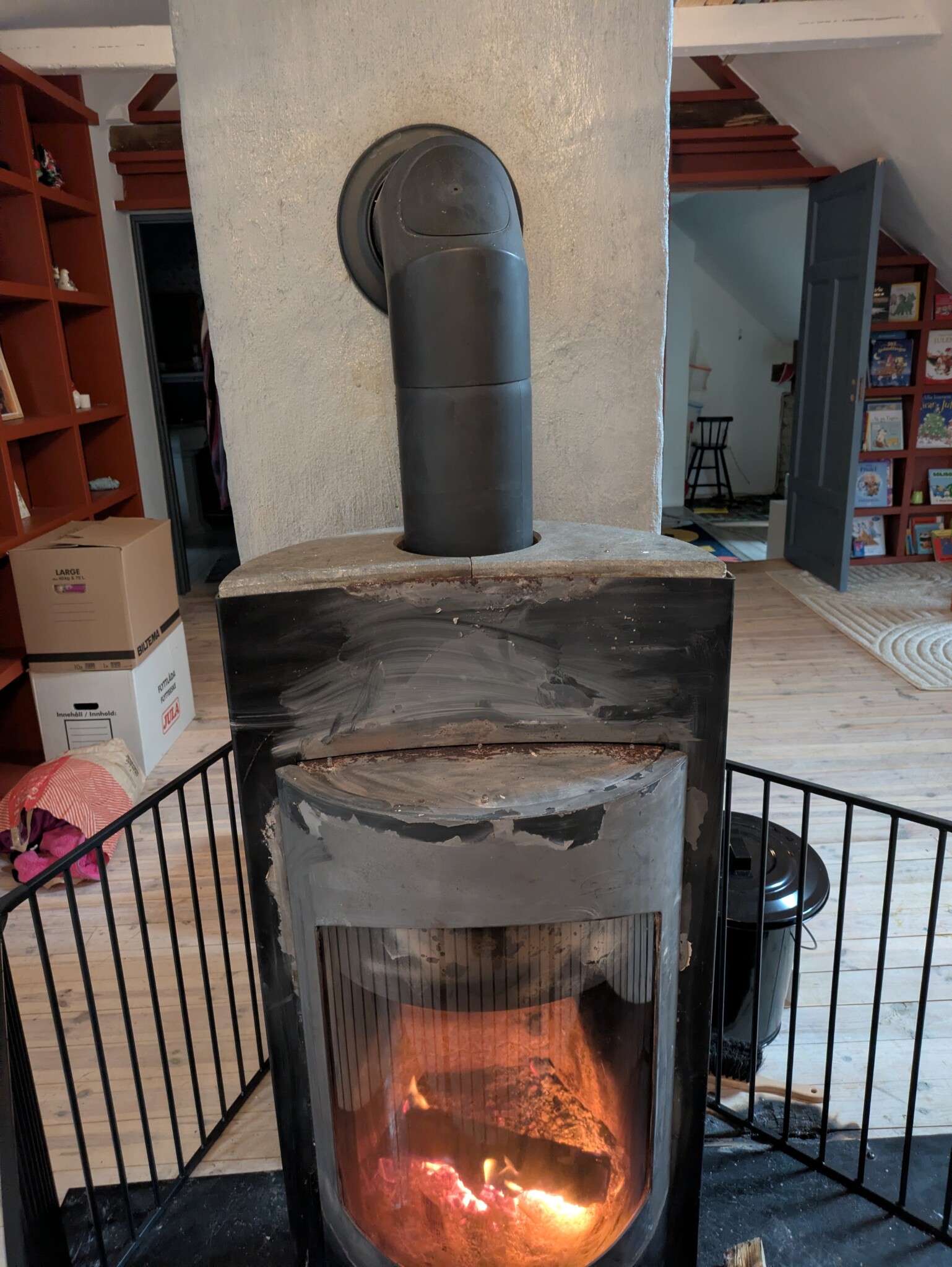

Postar även en video på vad jag tänker mig är en ganska bra eld, dock lite sotig (?) men med relativt mycket drag.
Tacksam för lite vägledning från med erfarna.

Skulle nog säga att det behövs få in mer sekundärluft, inte så mycket men lite till - dvs. luft som släpps in högt upp i eldkammaren, inte under glöden. En del har luftinsläppen vid glasen, ofta i arrangemang att det skall spola efter glasytan och minska på sotpåslaget på glaset.
Försök hitta var du släpper in sekundär och eventuell tertiärluft och prova reglera där
Primärluft är ofta 'gaspådraget' - dvs. hur mycket glödbädden glöder, värmer och pyrolyserar veden till vedgaser, sekundär och ev. tertiärluft som tillsätts någonstans ovanför glödbädden, behövs för att syresätta lågorna av vedgaserna och är det brist på syre (eller kyls av för kraftigt för att det går efter kalla ytor) så blir vedgaslågan dåligt utbränd, sot produceras och onödigt mycket med kolväten och CO går med rökgaserna ut, och är det mycket av det bildar det vita i vedröken (och riktig illa brunt till svart) som inte löses upp snabbt utan driver iväg.
Ofta fins vändskiva upptill på kaminen och är för att blanda om dåligt förbrända rökgaser som kanske blivit för utspädda och för kalla och med omblandning med de hetare gaserna når temperatur igen att det kan reagera med luft igen och ytterligare lite värme bildas.
Vermiculitskivorna i eldstaden vars yta blir snabbt varm och inte kyler allt för mycket just där det brinner och reflekterar tillbaka värmen och vändskiva i toppen innan det går ut ur kaminen har gjort mycket för att förbättra kaminernas verkningsgrad och renare rökgaser ur kaminen.
Primärspjäll, och ibland också sekundärspjäll behöver justeras då och då för lagom fart och hur veden beter sig, allt eftersom skorstensstocken värms och draget blir allt starkare - gå ut ofta och titta på hur röken ser ut ur skorstenen i början tills du har lärt dig hur kaminen beter sig.
Tack för ett utförligt svar. Jag är rädd att jag ej har något spjäll över glödbädden. Spjället bakom är på samma nivå som det under. Tack för dina tips, observera röken ska jag fortsätta med, känns dock som att varje gång jag tycker jag fått kläm på den biten så är det annorlunda nästa gång. Men klar, nästan osynlig rök (eller helt osynlig) har jag förstått är det man önskar.X xxargs skrev:Skulle nog säga att det behövs få in mer sekundärluft, inte så mycket men lite till - dvs. luft som släpps in högt upp i eldkammaren, inte under glöden. En del har luftinsläppen vid glasen, ofta i arrangemang att det skall spola efter glasytan och minska på sotpåslaget på glaset.
