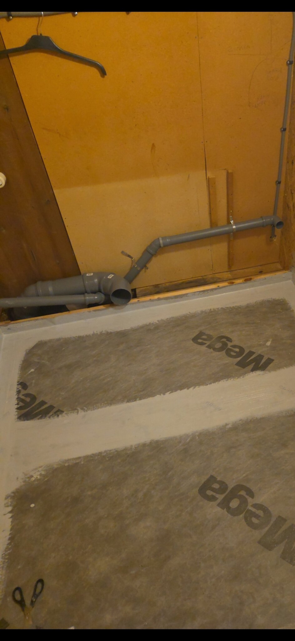

Har en fundering, tror ni denna avloppslösning fungerar för toaletten med bakåt avlopp? Det kommer upp ur golv, vinklas med 45, 45, liten raka sen 45, 45 ut till stol, det är lite mer lutning än vad bilden visar. Men frågan är om det är stor risk för stopp med denna lösning. Kommer byggas in i service vägg.
  • Grå avloppsrör med flera vinklar vid vägg i badrumsmiljö, med isolering på golvet och en galge vid sidan.

Det är troligtvis det bästa avlopp någon bakåtsprutare någonsin fått :)
Det är viktigt att höjden blir rätt och att slätänden sticker in lagom förbi färdig vägg.
Krilleman
Om höjden ska vara rätt så är detta för lågt. Sikta därför på korrekt höjd direkt ut ut vägg. (Normalt ca 180mm)
Böjar (dubbla 45º bygger längre än du tror!) i dubbel bemärkelse.
Kör sådär på våran toa, fast med 70rör och det funkar utan problem och har gjort det i flera år
Absolut, många kör ju faktiskt WC på vanliga 75mm rör.
Och flera får det ju tydligen att fungera trots allt.
Men det är inte standard på något sätt ska tilläggas.
Standard för WC "idag" så är det 110mm som gäller uteslutande beträffande avloppet.
Lyckades höja avloppet till 180mm. Extra toaletten nästan klar, lite fogning av klinker kakel kvar! 😎 tack för svar.

Billigt men är rätt nöjd. Total precis under 20.000kr. Ikea metod skåp, luckor, handtag, jemfix bänkskivor, furniturebox handfat, habo blandare, gustavsberg toalett, klinker 200kr/m2 kakel, 145kr/kvm, akustikpanel från rusta, inkl. Rör, el, fix, fog och tätskikt.
