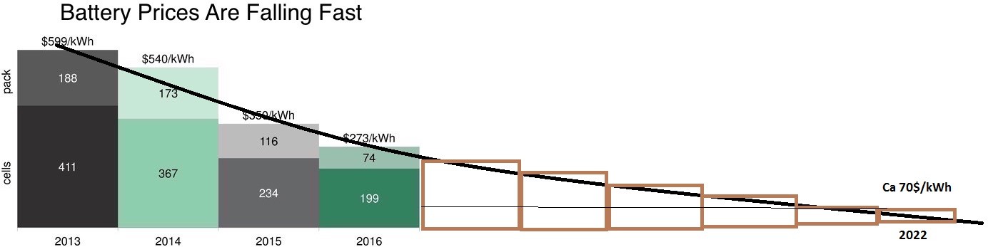

När det gäller batterilagring händer den en himla massa. Teslas Powerwall 2 (a 7000$ installerat och klart) gör sol+batterier till en rimlig affär på vissa platser där elen är dyr och solen lyser bra. T.ex. Hawaii. I Kalifornien har man också byggt en stor batterilagringsanläggning som ersätter gaskraft. Och i Austraien är man på gång att bygga en 100MWh batterianläggning.
Det händer jättemycket på batterimarknaden. Det byggs flera jättefabriker (inte bara Tesla satsar) och priserna faller snabbt på batterier. Här är en dösimpel extrapolering av trenden de senaste 4 åren som visar på effekterna av exponentiell utveckling.

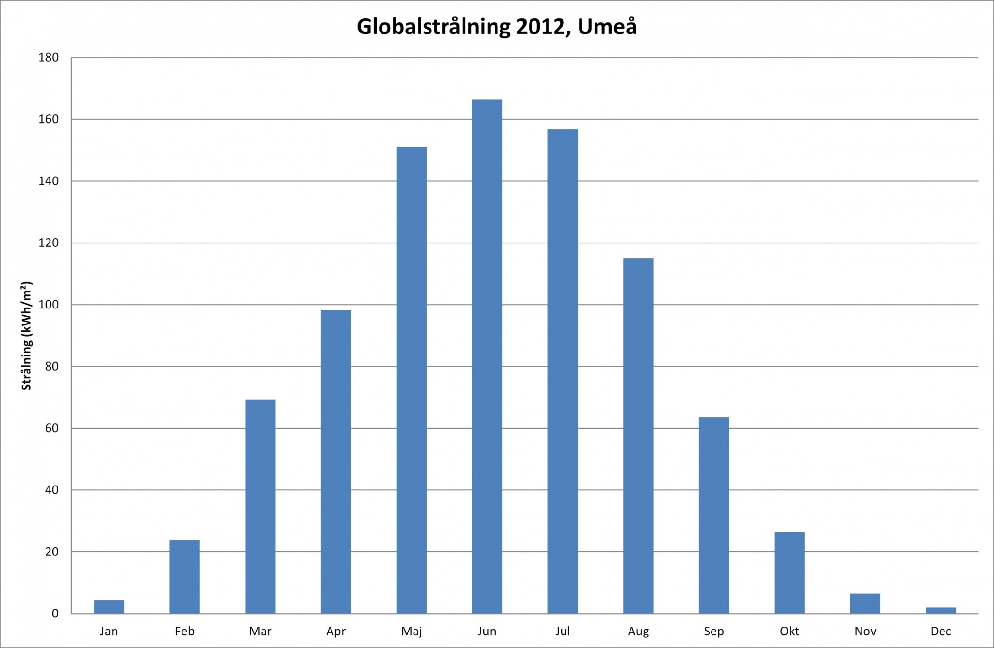

I Sverige så har vi ju dessutom problemet att solstrålningen varierar kraftigt mellan vinter och sommar (värsta månaden på vintern ligger väl på 5% jämfört med bästa sommarmånaden i installerade anläggningar). Och att vi dessutom gör av med vår mesta el på vintern. Så även om batterier är kan vara rimliga för att jämna ut dag/natt variationer (vi använder inte lika mycket el på natten), så krävs det ju enorma , och orealistiskt stora investeringar för att jämna ut sommar/vinter variationen i Sverige.Omega1 skrev:
Solkraft är alltså ingen lösning på Sveriges energisituation. Det fungerar mycket bättre i länder där man har sin största förbrukning från kylning, och denna sammanfaller ju kraftigt med att solen är uppe.

Jo. Men den måste hålla också... Det svåra är inte att dra ett streck på pappret.pelpet skrev:
Kom ihåg att början på sigmoidkurvan (som all teknikutveckling följer) ser ut som en exponentialkurva. Frågan är alltid hur nära platån man är.
Men ingen blir gladare än jag om det är sant. Står just nu och återvinner kasserade 18650-celler, bara för att, och för att det är roligt att bygga lite maffigare batteribanker.
I dagsläget håller jag med till 100%. Det som kan ändra på ekvationen är om vi lär oss lagra energi storskaligt. Det finns en entusiast utanför Göteborg som byggt en egen batteribank på 144kWh och planerar att lagra egen vätgas. Idag är det givetvis finansiellt vansinne men om 10 år så kanske den här formen av lösningar är finansiellt försvarbara jämfört med befintlig vatten- och kärnkraft.lars_stefan_axelsson skrev:
Jag vill minnas att jag gjorde en grov kalkyl på att om flödesbatterier hade dagens prestanda men rimligt pris så skulle dagens oljecisterner kunna användas för att lagra elektrolyt istället, och på det sättet fungera som batterier som klarar årsförbrukningen.
