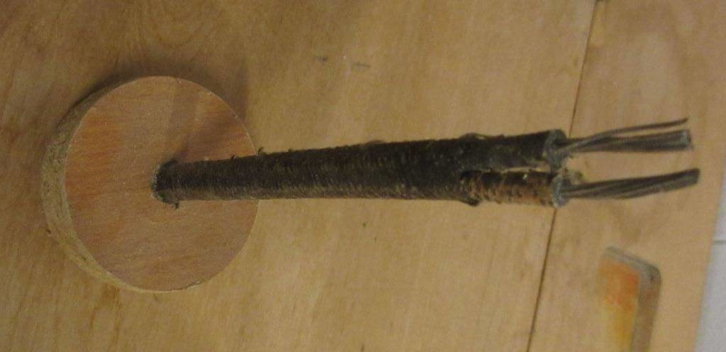

En tvåledare för installation i hemmet. Bärgades i mitt föra hus byggt 1940 och satt i stålrör. Ledarmaterial troligen förtennt koppar. Pga krigstider förmodade jag först järn eller stål men materialet är omagnetiskt. Tvärsnittet verkar vara 1 mm2 eller högst 1.5 mm2. Isoleringen är gummi som börjar smula direkt om man rör det.
Omlindat med garn. Inte tyg för tyg är vävt men här är garnet bara spunnet runt kabeln.
Jag gissar att våra elektriker kan berätta betydligt mer om denna typ av kabel som troligen finns kvar i många hus.

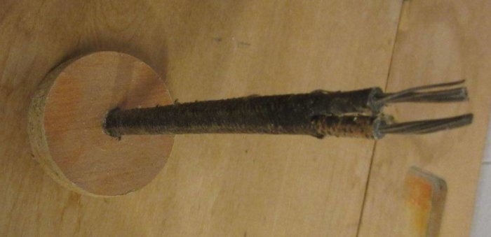

Finns inte så mycket lätthittat på nätet om denna typ av kabel. Kallas i "folkmun" för stubintråd.
Precis som Thomas redan beskrivit så består den av gummiisolerad förtent koppar omspunnen av impregnerad bomull.
Gummits tekniska livslängd gör att isoleringen smular sönder när man börjar peta i kopplingar.
I anläggningar med OVIR hittar man förmodligen även khulo vid utanpåliggande förläggning i torra utrymmen och EDIL i utrymmen med lite mer krävande miljö. EDIL och OVIR påminner om varandra i uppbyggnaden men där EDIL även har ett lager pappersisolering och en blymantel. Gummi-bly-kabel, GB-kabel.
