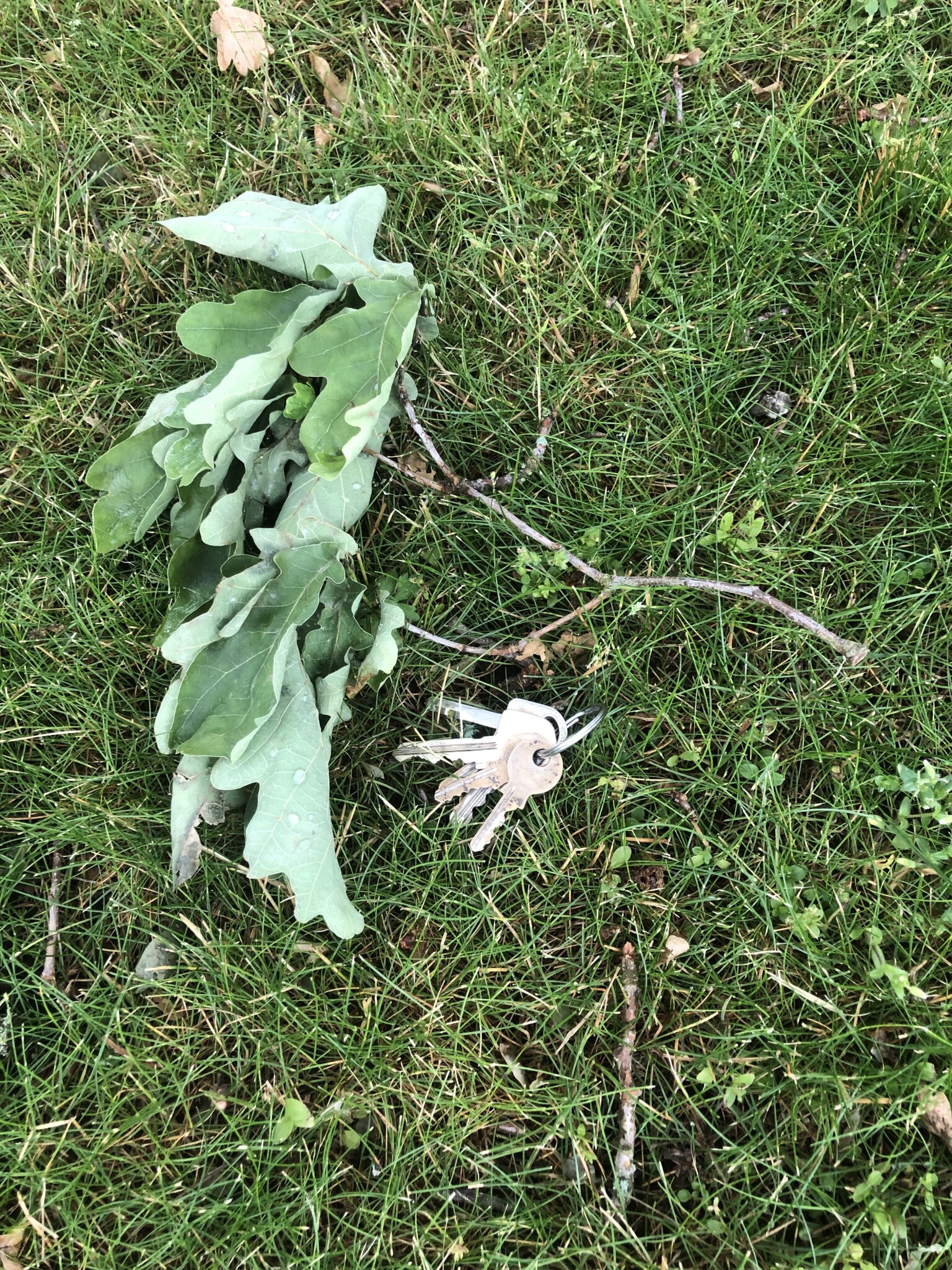

Ja 2 X är betydligt bättre här än Luba 1 var, som bara reagerade om det påverkade frontbumpern egentligen. Men tycker kameran reagerar mer på saker som är lite högre upp som den hade kunnat strunta i och ibland missar saker i höjd som kan haka i vid sidorna av klipparen.Pajje113 skrev:
Hur klarar den då små kvistar eller grenar som fallit ur träden?
Det är sådana man bara kör över med handjagaren men luban lär ju behöva hantera dem.
Jag har ett antal ekar som periodvis släpper grentoppar med diameter typ 5 till 25 mm

Har ej detta problem med kvistar - kottar - fallfrukt .TorpAnders skrev:
Men detta kan ställa till problem / i förtid utslitna knivar , kottar som fastnar under klipptallrik , klippare som stannar (beroende på storleken på hindret)
