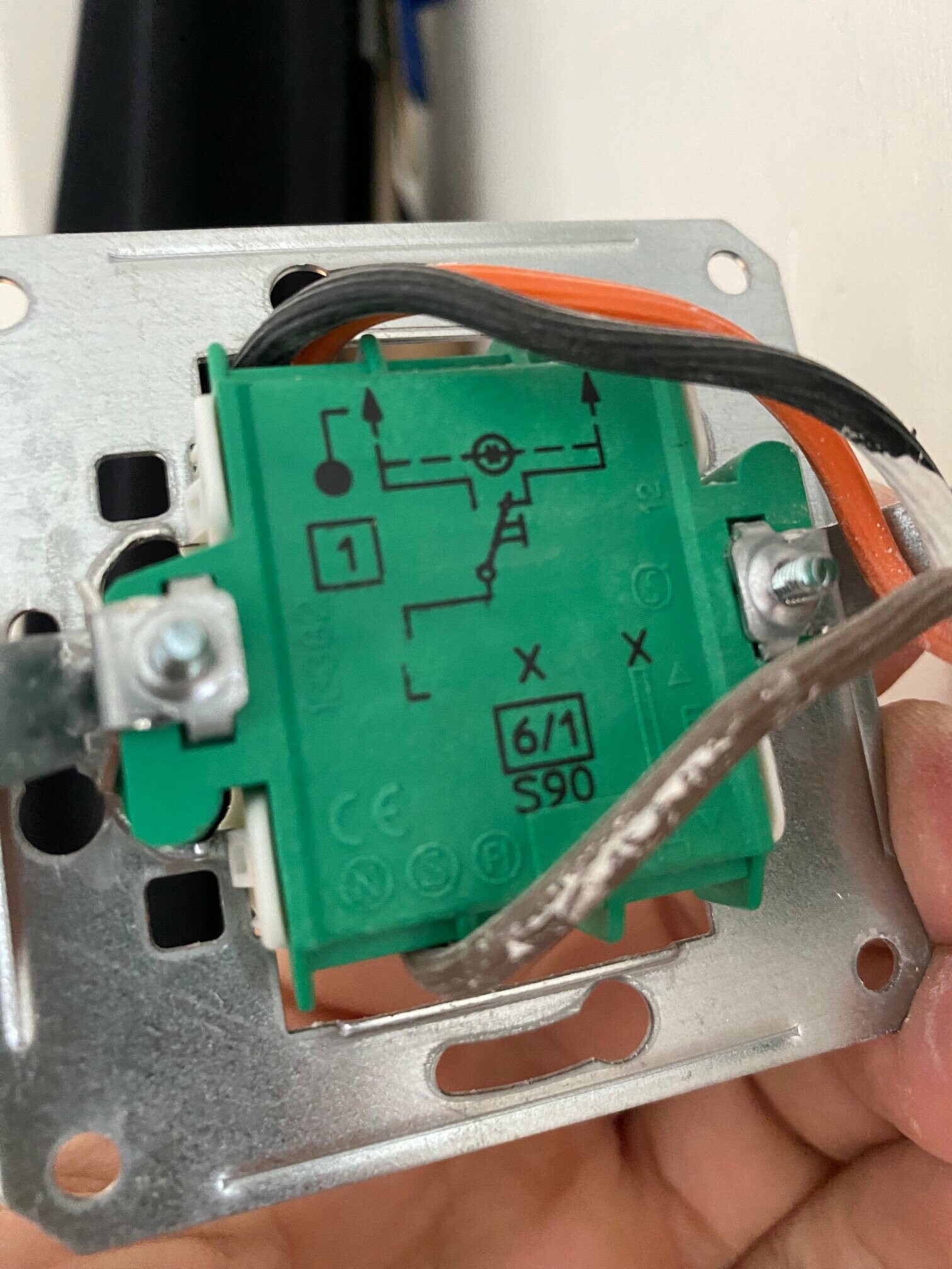

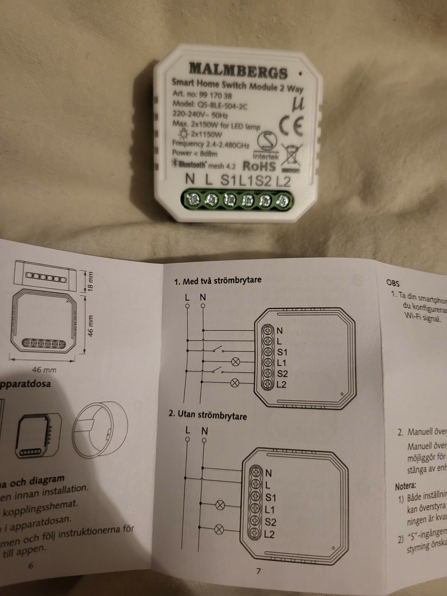

Tänkte koppla in malmbergs dosan där det sitter en brytare idag och blev konfundersam då ingen nolla är dragen idag.
Antar att malmbergs dosan behöver en "noll" matning eller kan man lösa det på något annat sätt ?

  • Malmbergs smarta hem-switchmodul bredvid en instruktionsmanual som visar kopplingsdiagram för en enhet med och utan strömbrytare.
  • Elektrisk komponent monterad i väggdosa med flera kablar anslutna, troligen en brytare eller strömställare från Malmbergs.
Nollan är ingen matning utan en ledare som krävs för att lampor, elektronik, etc, dvs det mesta vi har med 230V. Malmbergsprodukten har det kravet som det ser ut på bilden.
Säger som i filmen "En oväntad vänskap" och med lite justering "ingen nolla, inget ljus".
Alla sådana "smarta" prylar kräver nolla, Plejd, Malmbergs, Schneider...

Nollan är inte långt borta högst troligt i den dosa dit trådarna från brytaren går.
Kanske tom i dosan där brytaren satt.
Ska kolla faktiskt, sitter 2 brytare ovanför så mycket möjligt det finns där
pruthberg pruthberg skrev:
Tusen tack för snabba svar, hade velat kunna styra utebelysningen på fasaden trist ☺️
Det är bara dra fram en nolla från kopplingsdosan där fastråden är ansluten.
Se bara till att nollan tillhör samma grupp som fasen.
