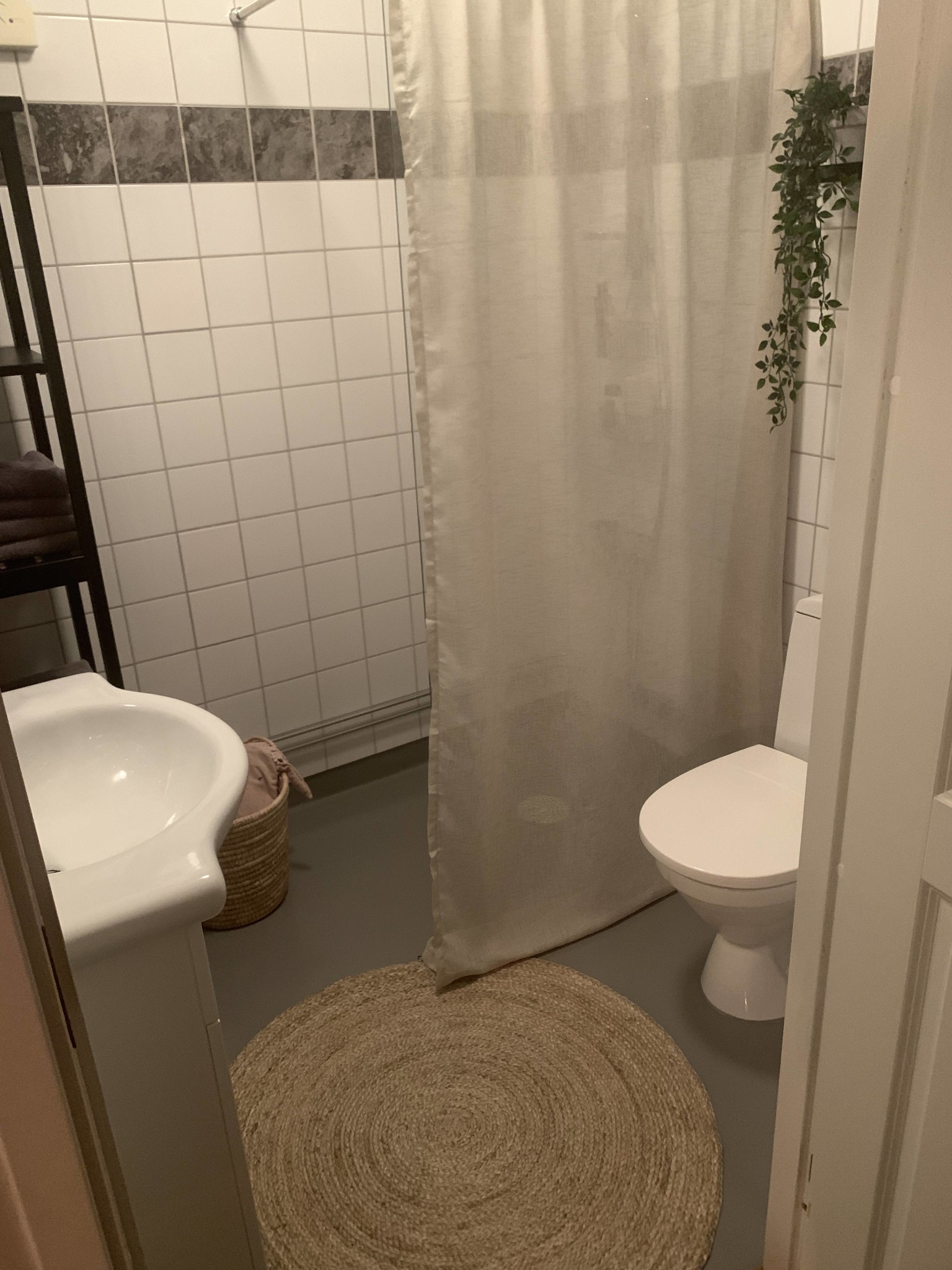

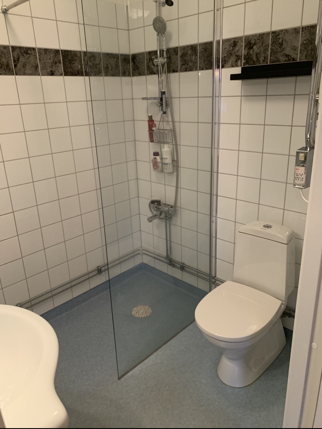

Målade mattan i vårt badrum från 97 för ett år sen och det blev jättebra. Inget klibb alls! De viktigaste (för mig) tipset jag fick var att inte använda våtrumsfärg på golvet. Utan golvfärg hör hemma på golv. Efter att flera grannar i vårt område gjort på olika sätt är vi väldigt nöjda med vårt resultat då deras klibbar. Körde målartvätt, följt av två vändor t-röd och sen två lager golvfärg för betong. Efter 24 timmar var det torrt och klibbfritt, men väntade ändå 7 dagar innan vi började använda badrummet som vanligt. Lycka till!

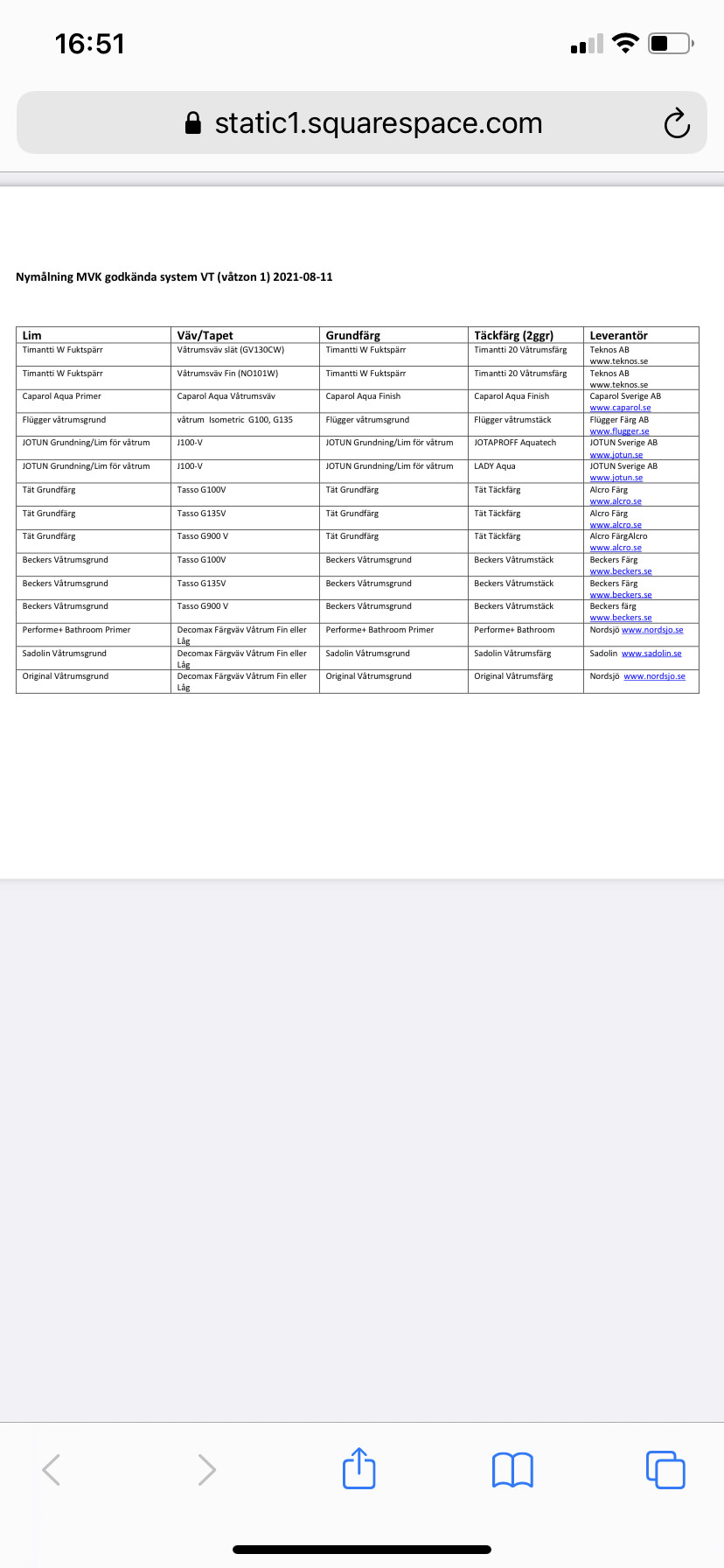

kan det ha varit ngn av dessa färger? Skärmdump av en lista över godkända väggfärger och primers från olika leverantörer.
P
Catharina Åberg Catharina Åberg skrev:
kan det ha varit ngn av dessa färger?[bild]
nästan säker på att jag använde Nordsjö
