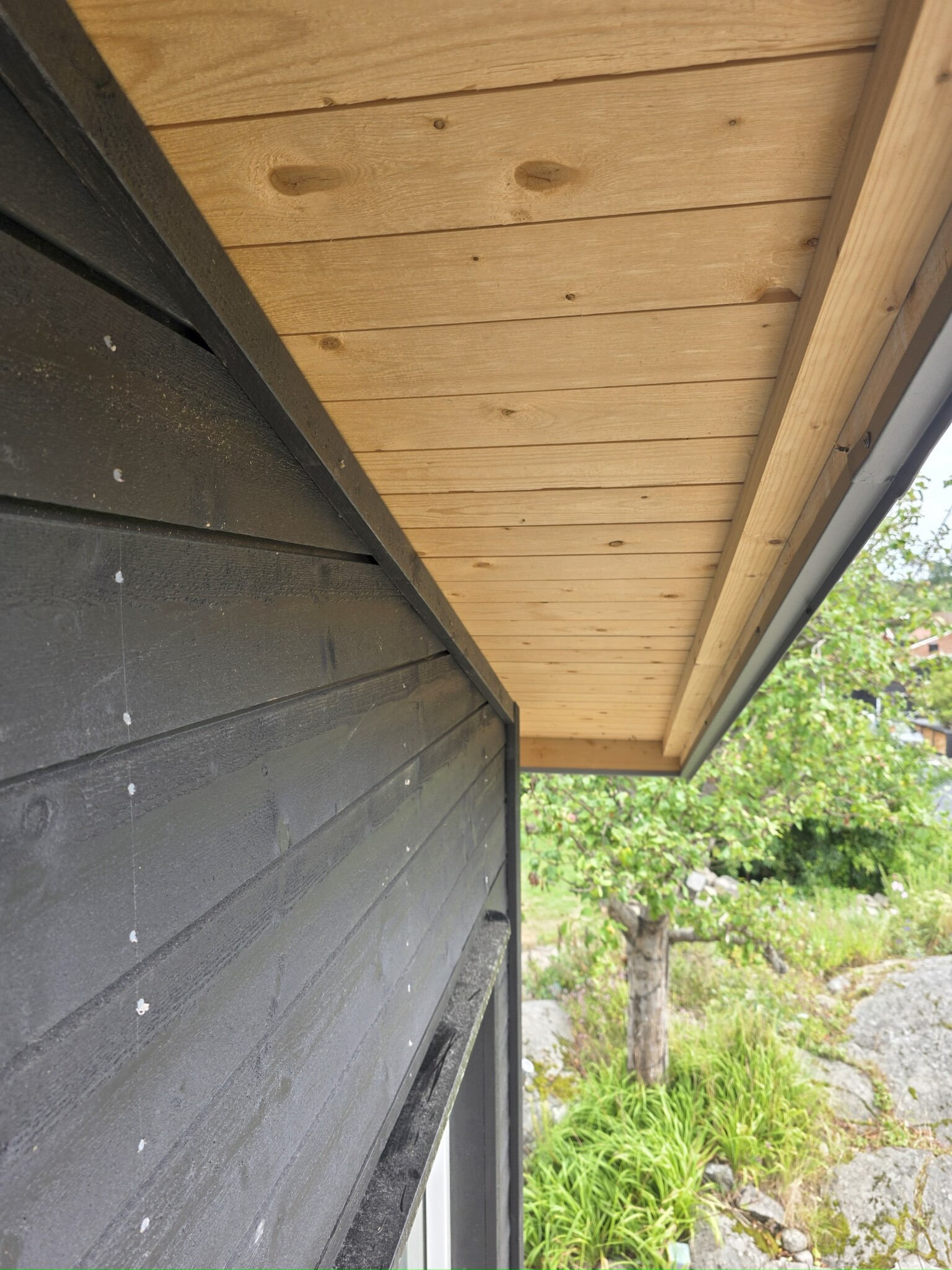

Jag vill måla takutsprånget i samma färg som fasaden.
Finns det nån risk att måla detta då det ligger bandtäckt plåttak dikt an på ovansidan?
Tänker om jag stänger in möjligheten för trät att andas..
  • Trätakutsprång över svart fasad, träd och stenar i bakgrunden.
Nej. Så länge virket är torrt. Inga konstigheter. Men legitim fråga med tanke på att det förmodligen är en plast/hybridfärg du målar med. Är det en riktig lösningsmedelburen oljefärg kan virket andas i vilket fall. Men som sagt bara tuta o köra om virket är torrt med vilket färgsystem som helst nästan.
