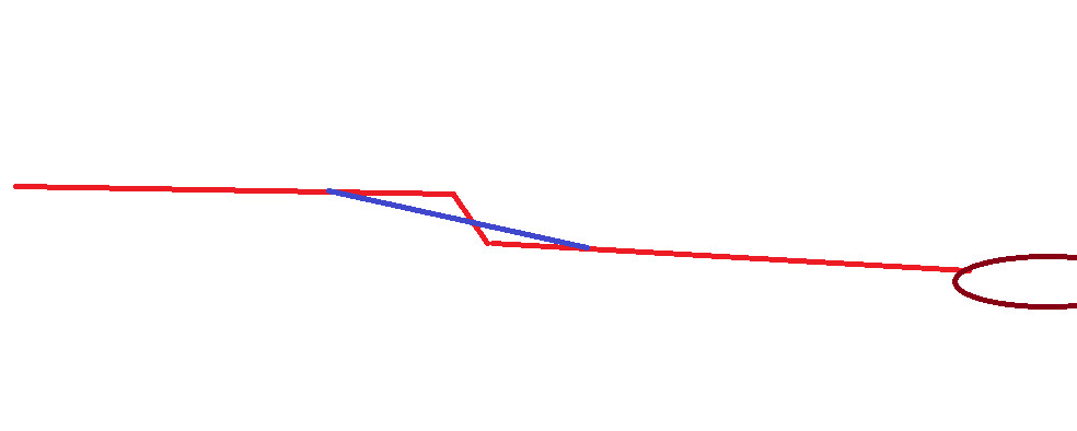

Var fallet okej innan? Inget vatten som la sig någonstans?
Om det var okej innan skulle jag slipa ner den kanten du har några cm ut från duschen. Sen ett spackel för att jämna ut och göra fallet vid kanten lite längre.
Se bild nedan där rött är befintligt och blått nya. Cirkeln är brunnen.

Fallet är ändå relativt stort, och det var helt ok innan. Allt vatten rann undan.
Får slipa till kanten lite med vinkelslipen alltså!
Bra illustraton, försöker göra enligt den!

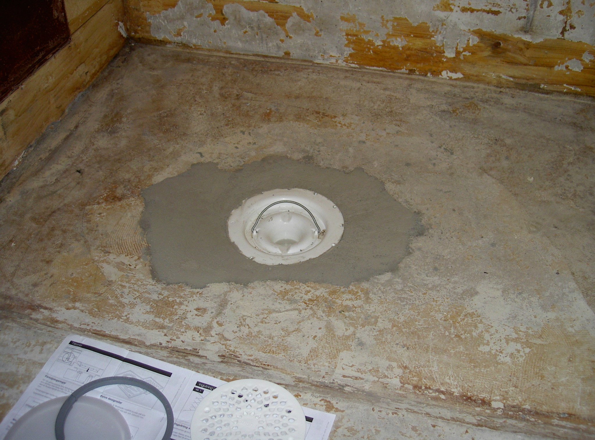

Peab var här och bytte brunnen. Bostadsföreningen betalade jobbet precis som Andy78 menade.
Ser väl bra ut! Golvfirmorna i stan har mycket jobb, men på måndag kommer en kille och kollar på jobbet.
Men vänta nu, bytte de bara golvbrunnen och inte röret mot stammen?
Ska det inte byta röret mot avloppsstammen också?
De bytte även röret mot stammen precis som du säger!

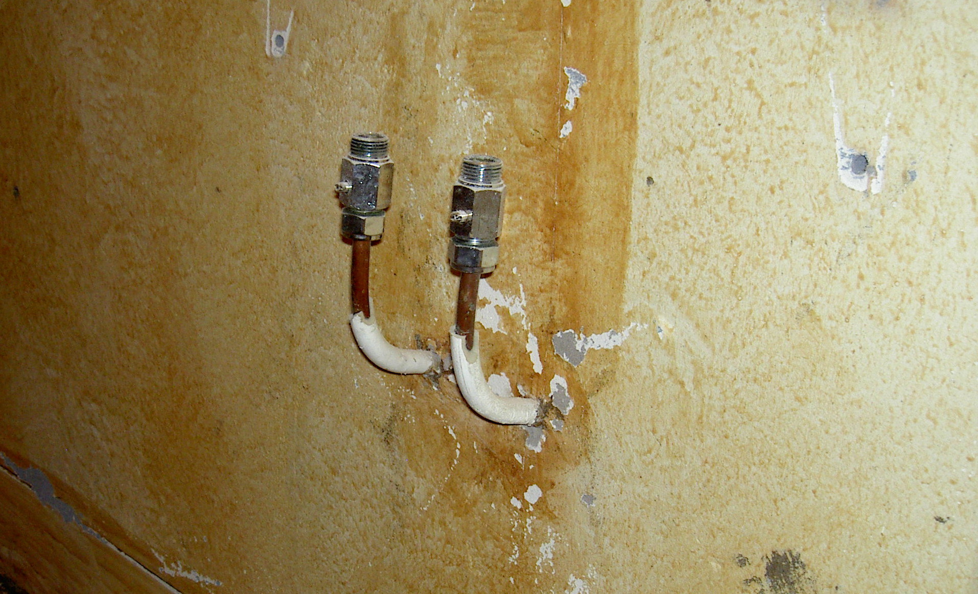

Förresten!
På bilden syns vattenledningarna till handfatet och tillhörande avstängning med kulventil/ballofix.
Ny våtrumstapet skall läggas mot väggen.
Undrar om golvfirman blir glada när rören är så långa?
På den gamla våtrumstapeten hade man skurit i den för att kunna mecka ihop det med de från väggen utgående rören.
Antar att man inte vill skära i våtrumstapeterna idag då kraven säkert är högre än byggåret 1969 års regler.
Bör man satsa på någon sorts "vinkelballofix" som man monterar nära väggen?

Nej det lär inte vara några problem, bättre å ha lite extra rör ifall man behöver kapa bort lite nån dag.
