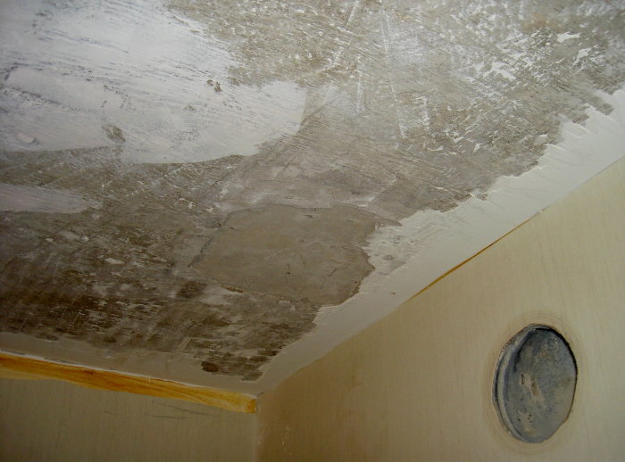

Bor i en bostadsrätt, en etta på 36kvm byggt 1969.
Har renoverat och har bara badrum kvar.
Tänker hyra in en firma som lägger nya våtrumstapeter och golv.
Taket tänkte jag dock måla själv för att spara pengar.
Färgen hade börjat flagna precis under duschen förstås där det är fuktigt.
Skrapade ner all lös färg och lika mycket till för säkerhets skull.
Man kan ju inte måla på dåligt underarbete!
Ska nu spackla igen och måla.
Ska ner till färghandlaren, är det vanligt våtrumsspackel, grundfärg för badrum, samt takfärg badrum man ska ha?
Upptäcker dock att en bit av lagret under färgen är löst:
Verkar dock inte vara mer än så.
Betongen är alltså under.
Ska man bara spackla igen det också?

Taket är ju i betong. På betongen har man putsat på något skikt för att släta till, och sedan vit färg på det.
Någon som vet vad det är för något man kan ha "putsat på"?
Om jag slänger på lite mer sådant kanske det blir bra!
Är taket i dåligt skick med mycket bom och släpp hade jag också reglat ner och satt gips eller liknande. Ska du spackla taket kan du använda våtrumsspackel. Är du riktigt på hugget kan du skrapa bort all färg mm. Och bredspackla ut med ardex a45 och sedan filta taket innan det har brännt. Fast det är riktig överkurs!

Tackar för tipsen!
Jag kör gärna något enkelt, så det får bli våtrumsspackel, och sedan måla över!
Kanske skrapar jag ner resten, men det känns onödigt när det sitter som berget.
Och det är grymt jobbigt!
Tackar som sagt!
Tackar som sagt!

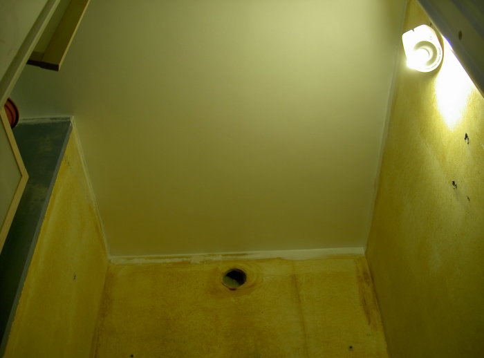

Jag gjorde som så att jag skrapade ner all färg. Det var jättejobbigt, men nu är det gjort!
Sedan spacklade jag hela taket med våtrumsspackel tills det blev jämnt.
Så målade jag med våtrumsgrund + våtrumstäck.
Blev riktigt nöjd!

Men det är en sak som jag skulle funderat på med tanke på hur det ser ut på första bilden. Om lägenheten ovanpå har samma toalett utrymme som lägenheten under dvs där taket är målat så skulle det kunna vara så illa att takfärgen släpper pga av att fukt tränger ner i betonggolvet och får takfärgen under att lossna. Takfärgen tycks ju vara borta precis där duschen borde befinna sig i lägenheten ovanför och färgsläppet är så lokalt och på bild två ser det lite konstigt mörkt ut.
Bara en fundering !
Bara en fundering !
Det mörka partiet i taket på första bilden du nämner är bara jag som testade vinkelslip med stålborsterondell istället för att skrapa färg manuellt.
Det gick inte jättebra, så jag fick skrapa manuellt.
Jag pratade med en fastighetstekniker för två år sedan som sade att de i dessa fastigheter haft problem med brunnarna, att de släpper igenom fukt som får grannen unders takfärg att lossna.
Föreningen står för kostnaden av ny brunn i samband med renovering enl denna kille.
Så du har nog en poäng!

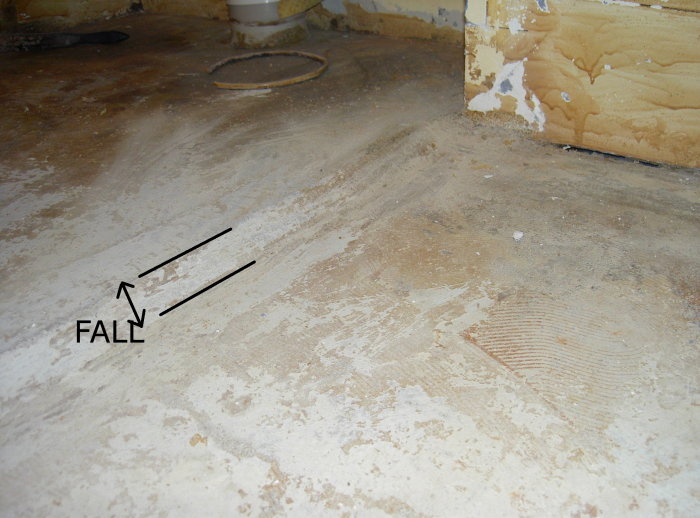

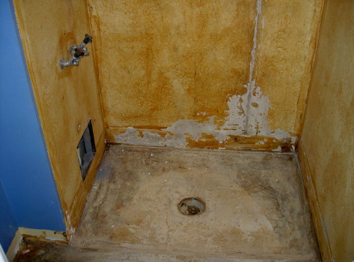

Jag har nu rivit ut våtrumstapeter och golv.
Här ser man fallet.
Det är väldigt brant!
Våtrumsmattans lim hade släppt där och mattan glappade flera centimeter mot golvet när man gick på det. (Låg alltså inte alls dikt an)
Frågan är hur jag nu gör ett grundarbete som golvfirman kommer tycka är ok.
De sade att en idé är att "du river ut det gamla och spacklar upp det som behövs, så kommer vi och lägger mattorna.
Priset 5800kr är sagt över telefon och är preliminärt. Först på plats kan de såklart avgöra hur omfattande jobbet blir.
Fallet är relativt brant jämfört med andra badrum. Kanske var det därför golvmattan också släppte.
Eller så är det helt normalt med tanke på åldern...
Frågan är om det bör slätas ut så det blir flackare?
Eller om det är bra som det är?
Och allt gult våtrumsmatta-lim på väggar och tak, ska det väck? Jag har bara borstat bort det som är löst.
Resten sitter fast.
