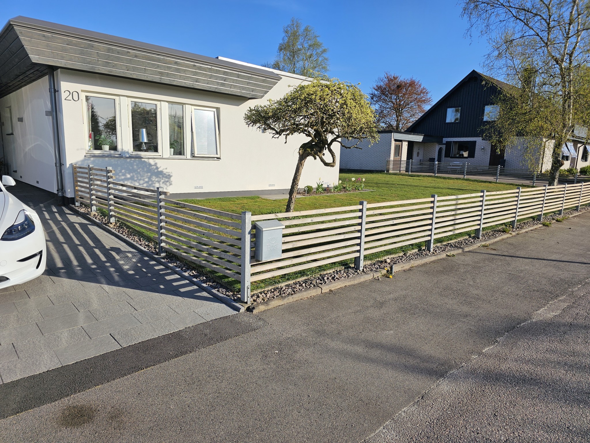

Mitt tryckta staket har stått uppe ungefär fem år nu och har planerat att måla reglarna svart.
Har precis tvättat av all mossa och bös.
Vilken typ av färg ska jag använda för att få en matt svart finish?
Lasyr blir ju lätt lite dassigt, finns det något annat jag kan använda?
Bets?
Spillolja? (kanske inte så miljövänligt)
Vill helst inte använda akryl eller oljefärg då det kommer att flagna efter ett tag.
Tacksam för tips.

Svarttjära?
Falu rödfärg svart, dvs svart slamfärg, blir matt och fin. Vi målar just nu ett litet pumphus vi bygger med den.
vic viper och 1 till
Måla med Falu Vapens Falu Fasad. Det är en färg som har svart kulör och som fäster på både tryckt virke och impregnerat om det har stått ute så länge. En slamfärg kan vara svårare att få fäste med på tryckt virke

Virket är relativt gammalt nu och jag har tvättat med högtryck så det är ganska "öppet"
Har aldrig använt slamfärg men vad jag sett på bilder ser det ju väldigt lovande ut.
Köpte några liter slamfärg idag och testade och det blev riktigt bra, precis det resultat jag sökte, tack för alla tips.
