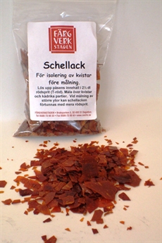

Den är helt naturlig. Innehåller shellack som är en naturharts som skapas av en trädlus som lever i Asien, har använts i tusentals år och har först de sista 50 åren ersatts av polyuretanlacker o dylikt. Just för kvistförsegling är den dock oöverträffad av något annat. Shellacken är löst i ren etanol (dvs drickbar sprit) etanolen dunstar och det luktar lite spritigt när man målar, men det försvinner snabbt. Sen är det ju något färgpigment i också, det vet jag inte vad det är. Men du får kolla produktbladet.Fredrik-G skrev:
Den är rätt ny på den svenska marknaden och tydligen (enligt återförsäljaren) väldigt populär så den har varit lite svår att få tag i. Jag köpte mina burkar på Colorama i Göteborg. De listar återförsäljare på sin hemsida!
http://www.mpdiy.com/index.php/soek-aterfoersaeljare/
Jag kan också säga att den är rätt svårmålad, torkar ruskigt snabbt så man får måla på snabbt och inte kleta i det man redan målat, men man lär sig snabbt hantera den. Jag har under vintern målat ca 130 kvadratmeter paneltak med den. Skillnaden mot dig är väl att mitt tak var helt nytt så jag målade det innan jag satte upp det, lite bekvämare.

Äggoljetempera är för övrigt en helt underbar färg att jobba med. Luktar inte starkt, väldigt dryg, ger en i mitt tycke fin yta. Vad gäller Schellacken så är denna bra. Dryg som allt annat i den butiken, och vad jag kunnat läsa mig till så finns det en del moderna varianter som inte funkar så bra. Kan blöda igenom ändå. Denna förseglar bra.
