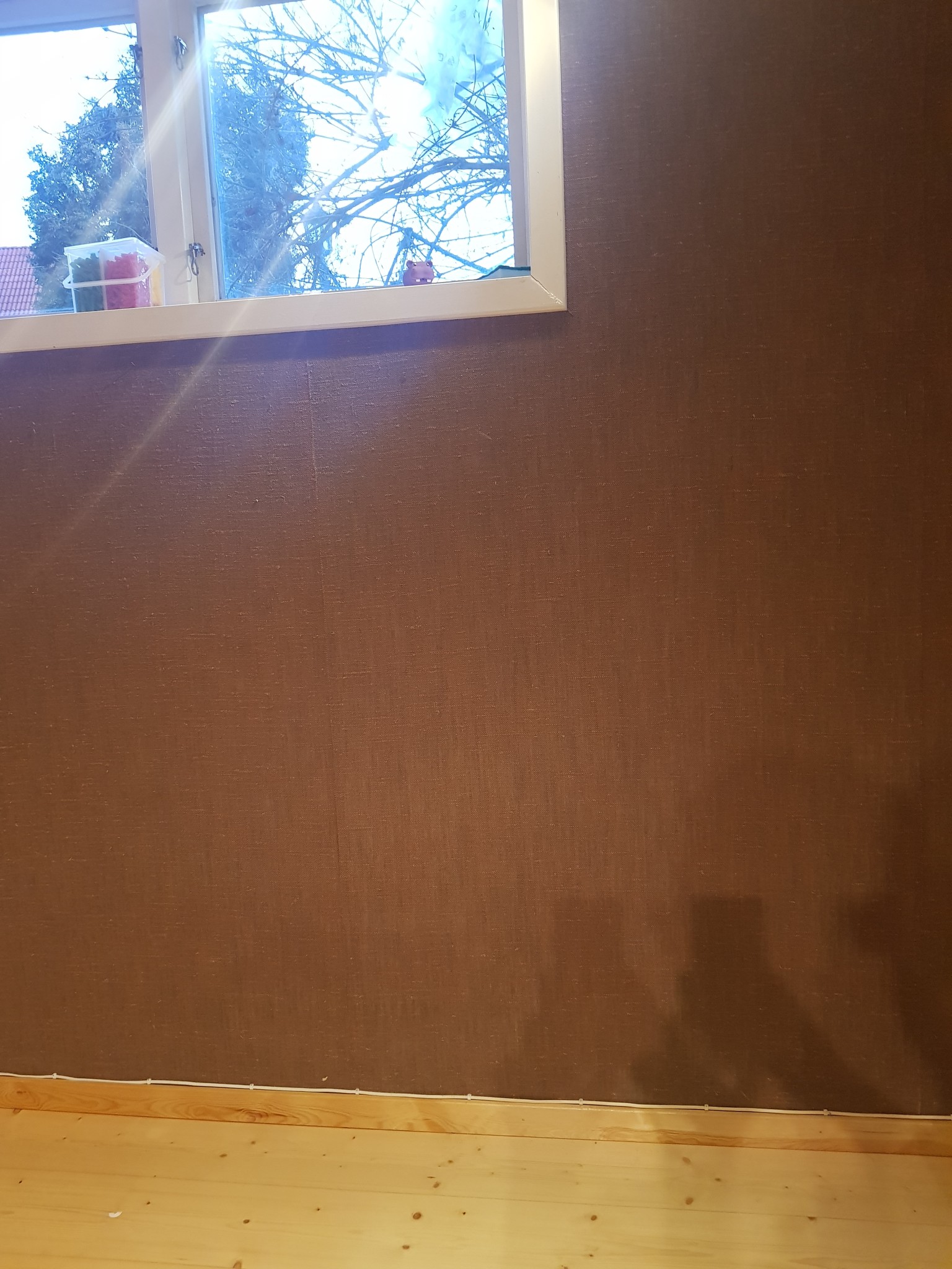

jag har ganska nyligen köpt ett hus med källare.
Har tänkt mig använda gillestugan som ett kontor då den är "inredd" med ventilerat golv.

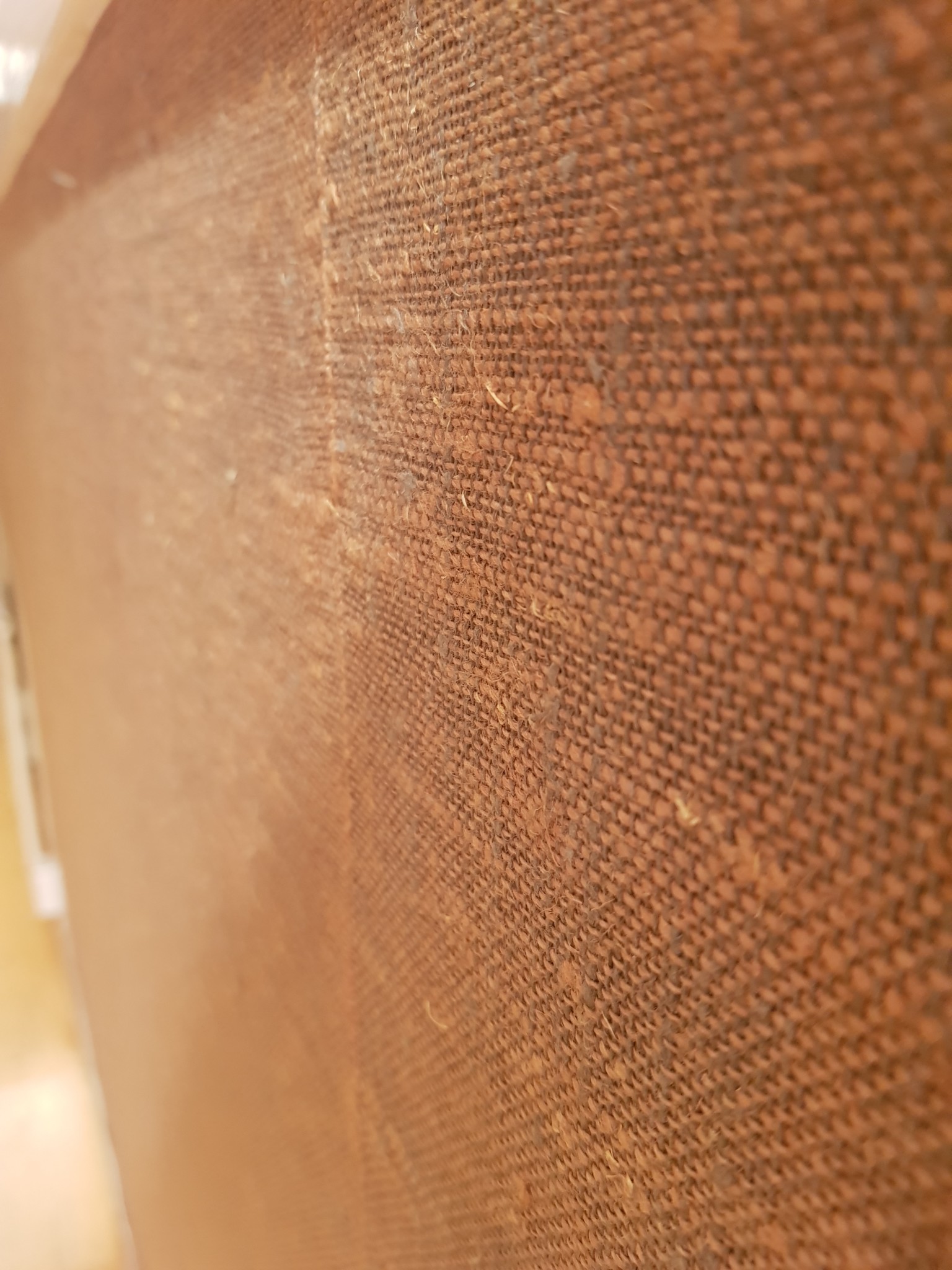

däremot är väggarna beklädd med något som i mina ögon ser ut som juteväv (något jag tycker ser förfärligt ut).
Hur det ser ut bakom väggen vet jag inte riktigt, men det luktar varken fukt eller mögel i rummet (trots att huset saknar isolering utifrån.
Jag har tänkt dränera runt huset nästa år och då även passa på att isolera utifrån.
Nu till min fråga...
går det att måla över denna juteväv med silikatfärg eller liknande färg som andas eller MÅSTE man ta ner väven och eventuellt allt bakom till betong?
vill ju inte skada källaren genom att täppa till och förhindra att eventuell fukt vandrar, men samtidigt så kommer det dräneras om ca 12 månader.
Vad tror ni? vad hade ni gjort?
Bifogar 2 bilder på hur väggen ser ut om det kan vara till någon hjälp...
MVH

Juteväv på väggarna är Beelsebubs undertröja och borde bestraffas retroaktivt med att de som limmade upp eländet finge riva ner den igen. Tråd för tråd. Med tänderna.
Enklast är förstås att måla, men då sitter strukturen kvar som en daglig påminnelse om forna generationers försyndelser. Du kan måla med vanlig kommunal väggfärg; det är den enda fördelen med väven, att den trots allt tar emot vanlig färg snällt och underdånigt. Räkna dock med att behöva rolla ett antal gånger för att få in färgen i alla små kåveser.
Jag tänkte först att du borde kunna gipsa över hela skiten, ifall du lovar att bara isolera från utsidan, men sen blev jag lite fundersam över organiskt material mellan två oorganiska. Med isolering utvändigt så borde du ju flytta ut daggpunkten långt utanför juteväven men... det är ju så mycket som borde här i världen.
Återstår så frågan om att karva dän alltihopa och ja... jag säger bara som så, att hade det varit min källare, hade jag varit svårt frestad att bränna bort eländet från väggarna redan efter några meters skrapande... ett sådant tröstlöst tidsfördriv vill man sannerligen inte ha...

Om du ska göra om det om ett år så har du säkert annat att lägga tid o pengar på innan du gör det du verkligen vill
Juteväv är stark och håller ihop väggar bra, för att måla krävs massor av färg och om du vill ha slät vägg även en djäkla massa spackel (måla innan spackel).
Att ta ner den gör du enklast genom att rolla tapetlim och sen täcka in väggarna i plast 1 dygn. Sen riva och skrapa.
@ricebridge jag har blivit lärd att det är spärrgrund som gäller på juteväv för att den inte ska krympa. Olika skolor mao...

Problemet är att jag inte har någon annan yta att ha mitt "hemma-kontor" i huset och dehär bruna väggarna stör mig så otroligt mkt :STomasJor skrev:
jag förstår vad du menar. men har läst att man inte bör spackla eller behandla väggar i källare med annat än material som "andas" så fukt kan fritt vandra fritt och slippa mögel och fuktskador...
Därav denna fråga.

Att måla 3-4 lager är dyrt och förhindrar att väggen andas.
Känner du att det måste göras iaf gör så här.
1. hyr en ångmaskin och ånga ner väven.
2, spackla minimalt, husfix al liknande pulverspackel funkar bra på alla väggar.
3. Måla med en ”öppen” färg
