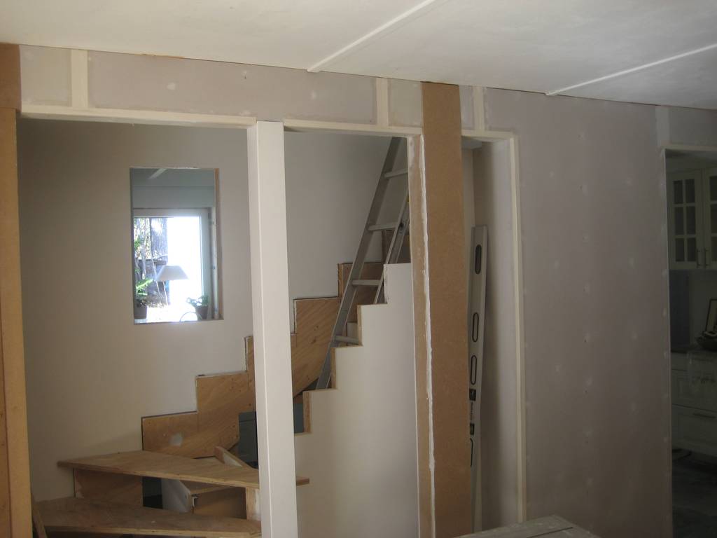

Måla över akrylatfärg med alkydfärg med bra resultat
Av misstag så målades ytor med vattenbaserad akrylatväggfärg i stället för en alkydoljefärg.
Det är bland annat pelare och andra detaljer som kommer att utsättas för många små och stora händer och då vill man ha en stark blank yta, som går att torka av.
Jag har förstått att det går att måla över med en alkydfärg om den är spädbar med lacknafta och att man bör mattslipa ytan först.
Tacksam för att höra erfarenheter, speciellt av dom som säger "Jag gjorde så här och hustrun är nöjd."
Dagens akrylatfärger skall vara lika bra om inte bättre än alkydfärgerna och den generella regeln brukar vara att man inte skall måla oljebaserade färger på vattenbaserade.
Har dock en lösning till dig: Teknos Ranch Exklusiv som är en vattenbaserad akrylatfärg som klarar högtryckstvättning vilket borde motsvara dina slitagekrav, eftersom den också är vattenbaserad bör du inte få problem med vidhäftning, du slipper tvätta med lacknafta och mattslipa.

Akrylatfärgen bör inte målas på "Kalla" ytor såsom staket, möbler o.s.v på grund av att den aldrig får tillslutas helt eftersom den inte andas. Resultatet blir att färgen spricker då. Jag skulle rekommendera att försöka få bort all färg om du ändå ska göra om det, att mattslipa har ingen större skillnad om den ändå har en skickt med plastfärg som inte släpper igenom fukt.

Hej Carolinerullgardin!
Tack för kommentaren. Det som har målats med fel färg är denna pelare bl.a vid en trapp inomhus som håller på att byggas. Se bild nedan. Jag får väl försöka skrapa bort så mycket som möjligt och sedan slipa. Ännu mera jobb...... eller ta en annan vattenburen färg av god kvalite'. Jag får se, det är långt till lördag.
Jag håller inte med Carolinerullgardin om att akrylatfärg skulle vara sprickbenägen på staket och möbler. Förstår inte hur en möbel är en "kall" yta om den står inomhus i ett uppvärmt utrymme, då skulle även alla trälister och foder spricka om man målade med akrylat vilket de flesta gör. De möbelanpassade akrylatfärgerna har oftast latex inblandat så den flexar med möbelns rörelse. Här är Beckers akrylatlatex för möbler t.ex:
http://beckers.resolutmrm.com/3B2_R...kers/media/G2Instance/PDF/G2In_09_0303_16.pdf
Du behöver inte slipa rent din pelare, förmodligen kommer den färgen som är på nu hålla minst 5-10 år utan större problem även utan ommålning.
Att akrylatfärgen skulle stänga in fukt stämmer inte heller då den inte är helt diffusionstät vid normal målning.

Detta handlar naturligtvis om objekt utomhus. "Akrylatfärg" är ingen direkt benämning man använder inomhus. Får ursäkta om jag missuppfattade frågan! Lackfärger som är vattenburna går naturligtvis lika bra som en oljeburen produkt. Får ursäkta för denna missuppfattning. Trodde naturligtvis att vi pratade om akrylatfärgen utomhus!

Om det är inomhus du målar pelare då fungerar alla lackfärger även om dom är vattenbaserade/burna
