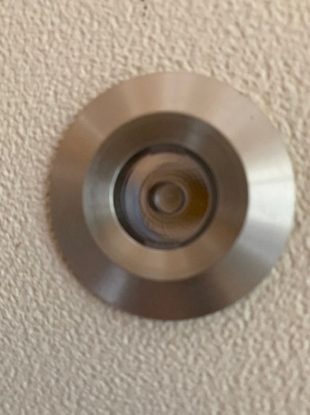

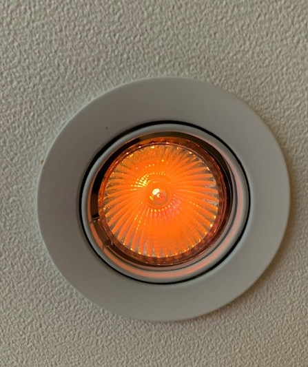

I köket finns det spottar i taket, både i mindre och större format, hur brukar man gå tillväga för att enklast avlägsna dessa?
Det behövs nog betydligt mera närbilder och/eller fabrikat/typbeteckning. I princip ska de väl "bara" "dras ut" men exakt hur beror nog på modell/fabrikat.
Ställ dig på en stol kanske du kan klura ut det eller lägg upp mer info.

Kan tyvärr inte hitta någon beteckning på dem, bifogar två närbilder på de olika varianterna.
  • Närbild på en rund, metallisk byggdetalj utan synlig beteckning monterad på en vägg.
  • Närbild på en tänd halogen spotlight med orange sken infälld i vitt tak.

Ska inte ta bort spottarna, men taket ska målas så antog att det smidigaste var att ta ner dem under målningen. Eller är det så enkelt att man kan täcka dem med maskeringstejp och köra över?
Alfredo
Düsseldorff
Ta ner dem. Maska blir inte bra. Färgen blir ojämn runt spottarna och du kommer få färg på dem även om du skulle va världsmästare på maskning.
